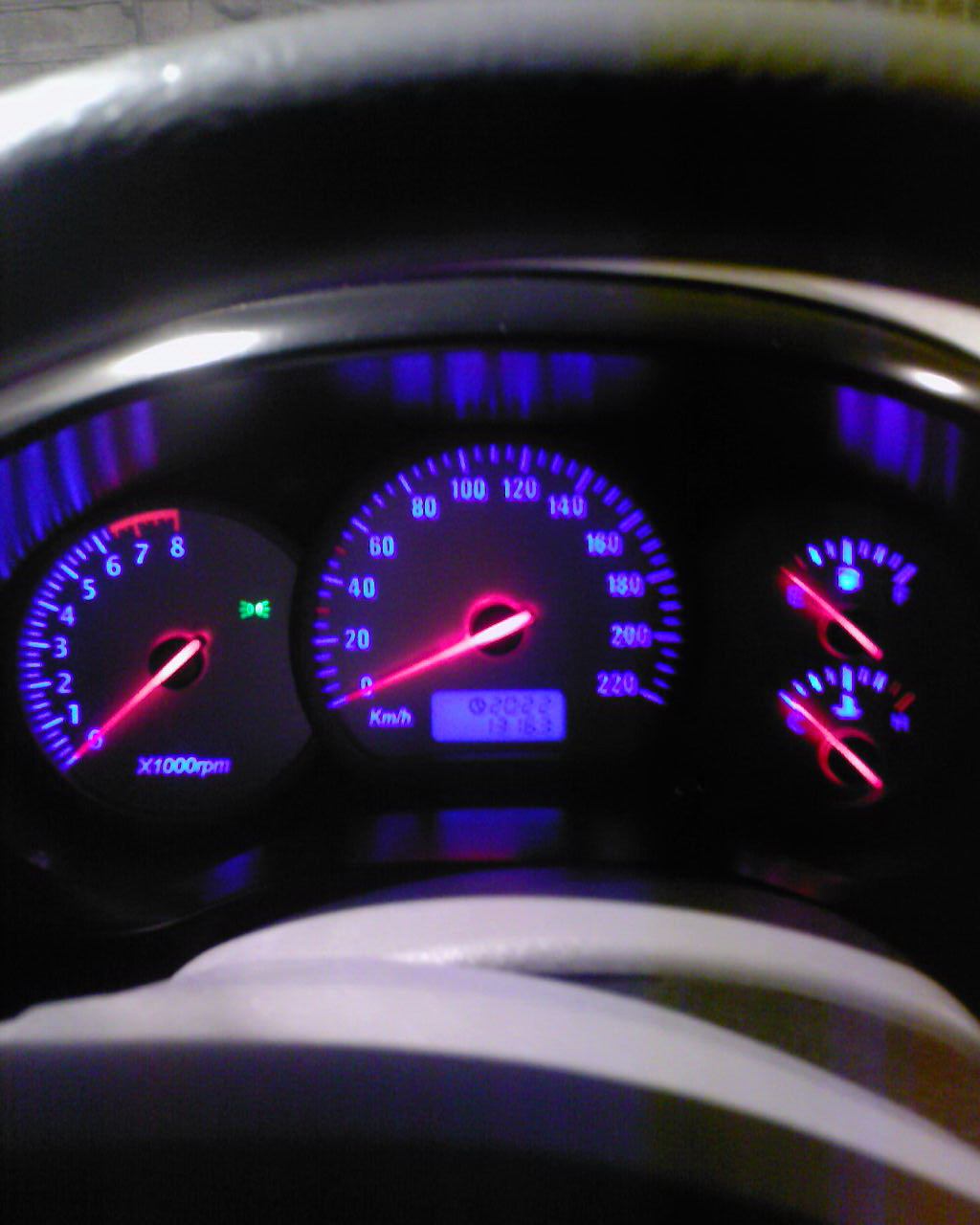

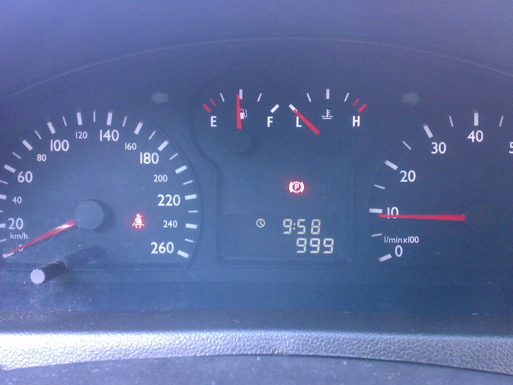

Попробуй замутить , "синюю подсветку"
снимаешь приборку и перепаиваешь "диоды"
в целом в солнечные дни всё нормально считывается!
а ночью приятнее ,чем белая подсветка!
u_3274241443989.jpg [ 35.35 КБ | Просмотров: 6999 ]

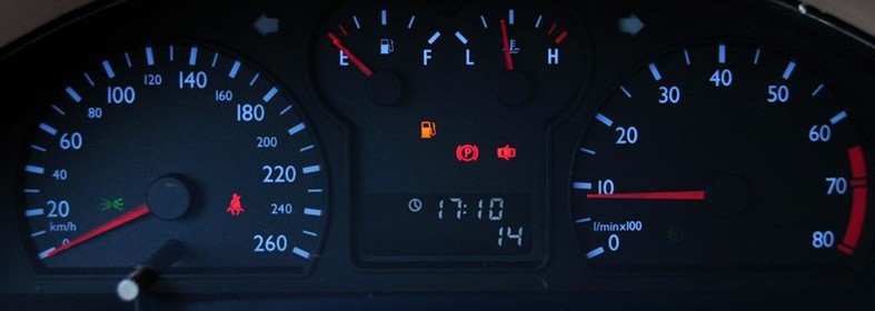

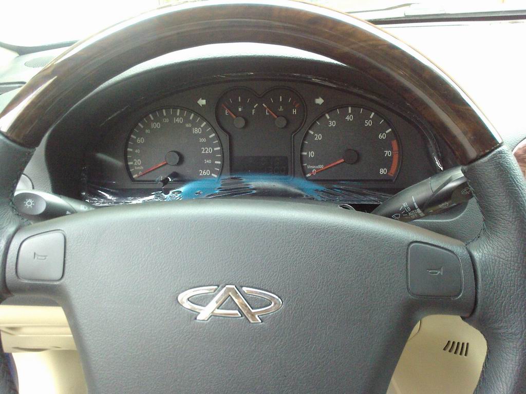

Вот так у меня приборка в солнечный день... видно нормально ,даже без регулеровок ;)

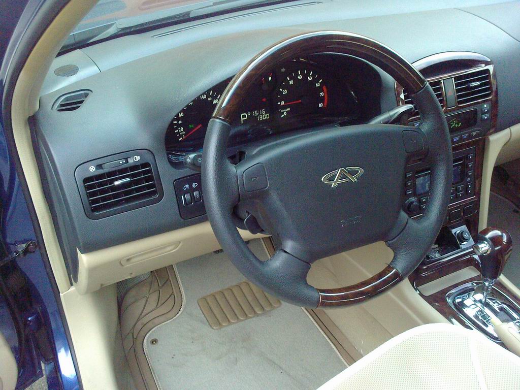

Можно попробовать замутить ,как на тигго (фотография вторая)
P/S Спасём бензонасос :-D :-D
приборка.jpg [ 137.63 КБ | Просмотров: 6898 ]
приборка тиггоl.jpg [ 156.46 КБ | Просмотров: 6898 ]

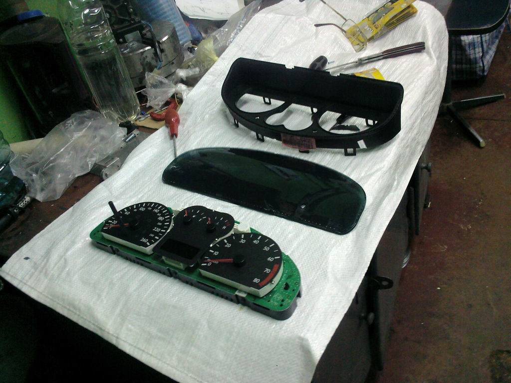

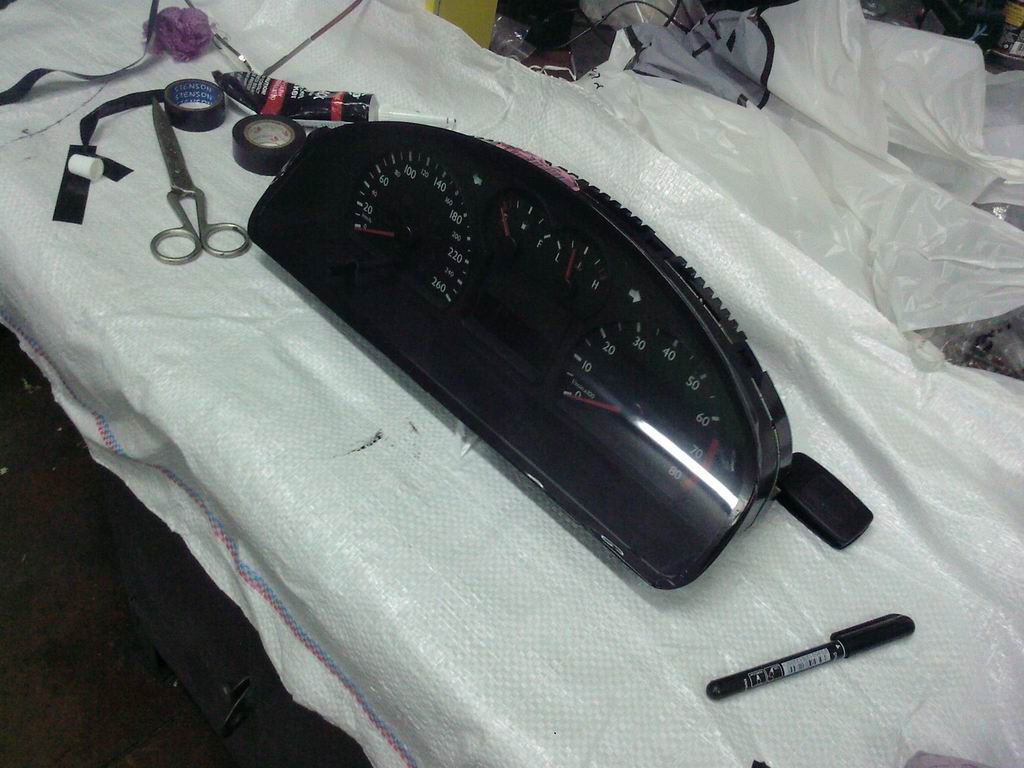

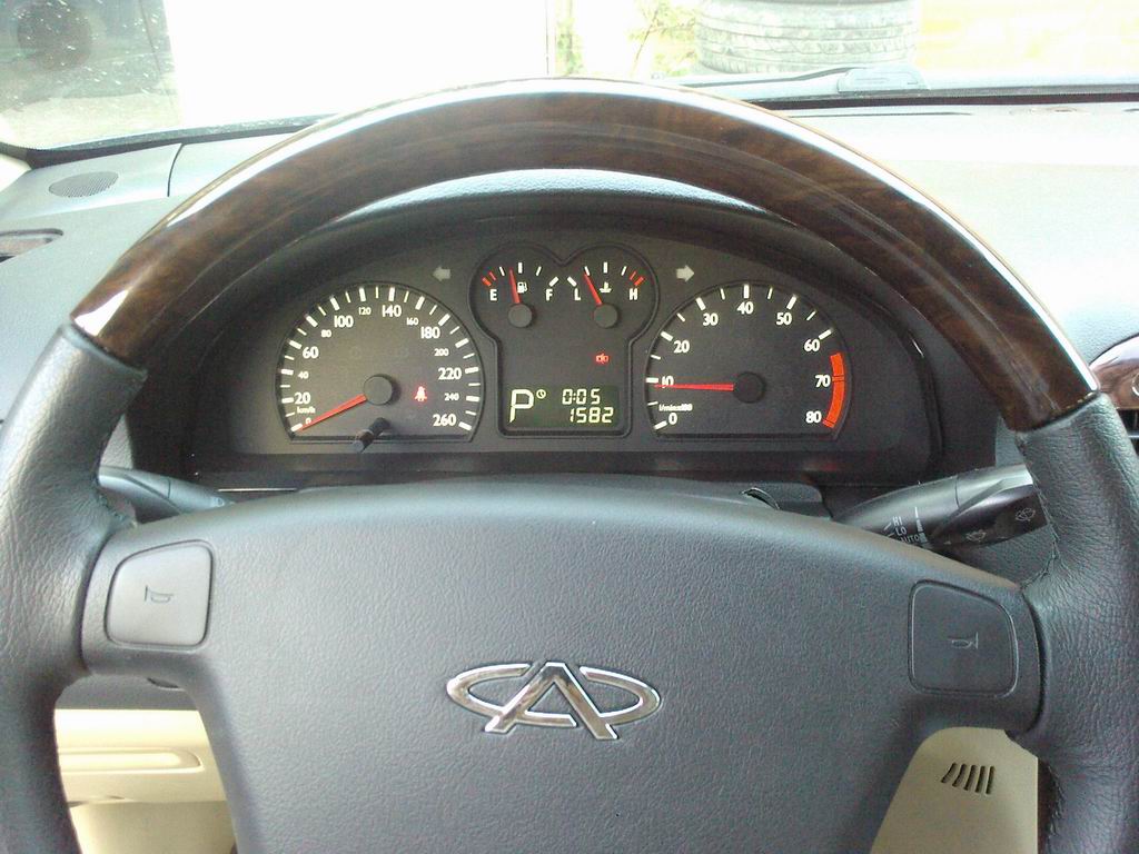

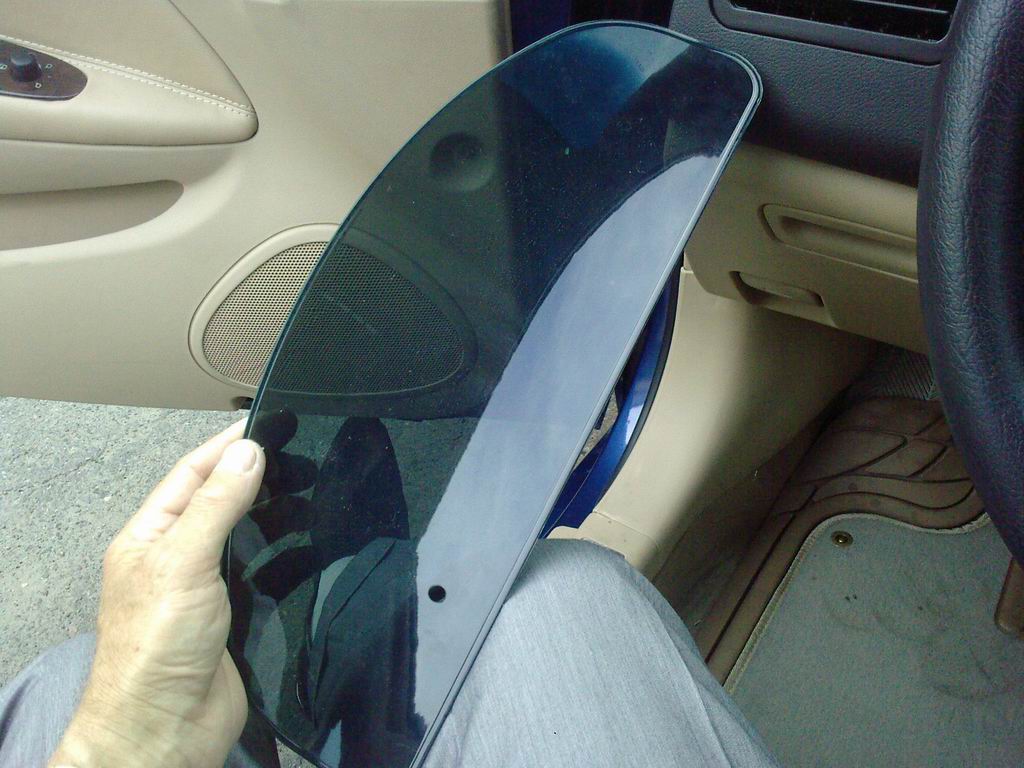

Сообщение Re: Подсветка панели приборов
Достала меня "невидимая " приборка!!! Разобрал-никакой пленки на стекле нет,само стекло такое!Временно закрыл стреч-пленкой,поставил-ДРУГОЕ ДЕЛО! Теперь есть шаблон,чтобы сделать прозрачное стекло.Кстати,стекло вклеено в корпус приборов!
Комментарий к файлу: На солнце,включ. зажигание.
01-0032.jpg [ 143.36 КБ | Просмотров: 6730 ]
01-0030.jpg [ 112.72 КБ | Просмотров: 6730 ]
Комментарий к файлу: На солнце ,выкл.зажигание.
01-0022.jpg [ 113.64 КБ | Просмотров: 6730 ]
01-0006.jpg [ 116 КБ | Просмотров: 6730 ]
Пн май 31, 2010 20:50
Езжу и радуюсь,в смысле ВСЕ вижу при любом освещении.
01-0033.jpg [ 115.01 КБ | Просмотров: 6686 ]
01-0032.jpg [ 107.56 КБ | Просмотров: 6686 ]
Честно сказать не очень смотрится 8-)
Мне с пленкой больше нравится , да и не мешает !
Это на любителя :-P
а за роботу респект ;)

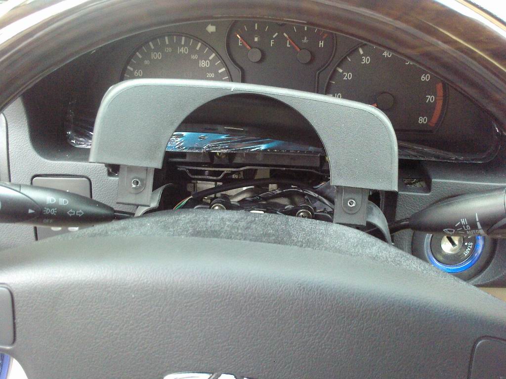

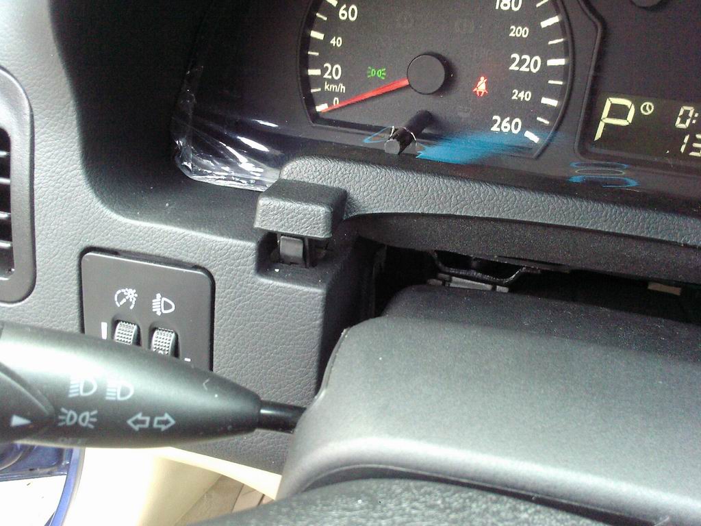

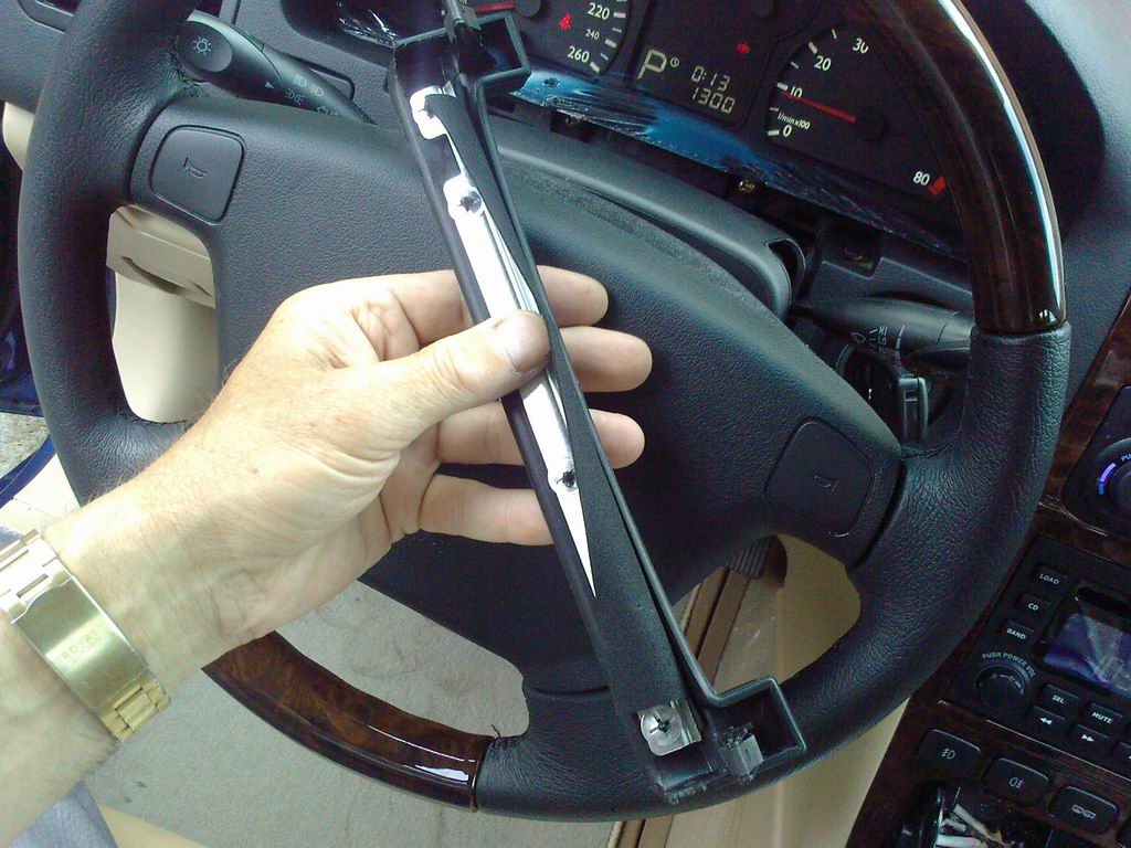

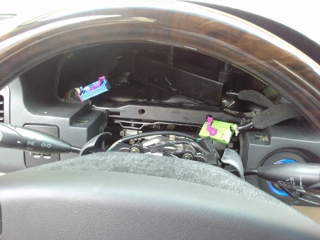

Valentin! Ты не знаешь как снять приборку или уже снял и не можешь разобрать?
01-0027.jpg [ 125.37 КБ | Просмотров: 6006 ]
01-0026.jpg [ 133.57 КБ | Просмотров: 6006 ]
01-0021.jpg [ 122.47 КБ | Просмотров: 6006 ]
01-0019.jpg [ 90.43 КБ | Просмотров: 6006 ]
01-0018.jpg [ 72.98 КБ | Просмотров: 6006 ]
01-0016.jpg [ 110.96 КБ | Просмотров: 6006 ]
01-0015.jpg [ 113.22 КБ | Просмотров: 6006 ]
Спасибо за ответ. Сегодня разобрался сам, только я с руля верхний кожух не снимал, так вышла, но снимал облицовку ниже руля и рукой поддал её оттуда, изнутри. Кстати, а что там за коробушка за приборкой находится, у меня она проста валяется незакрепленная. Смотрел как ее зафиксировать, так ничего не додумал.
