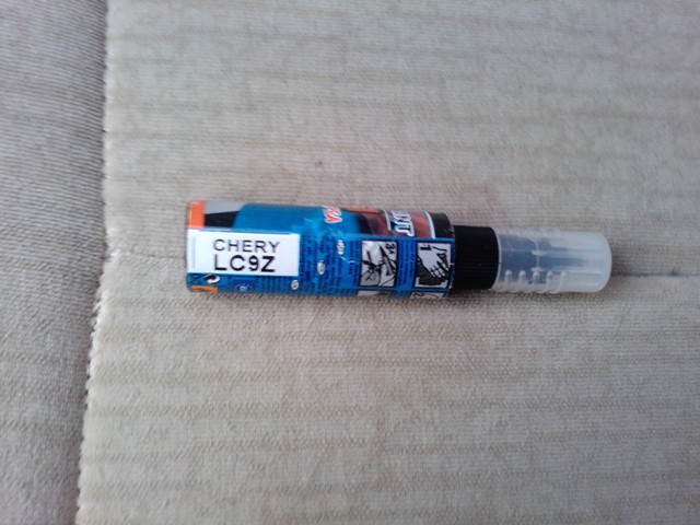

Я так и не понял LC9Z-Black Magic это код нашей чёрной краски? У меня просто встал вопрос подкраски крыла, парень в магазине что занимается подбором краски сказал что лучше будет чтобы я сказал ему номер оригинальной так как по выкраскам мы ничего толкового не смогли подобрать.

В официалов кодов красок на наши авто нет как таковых. Они делают подбор по факту.

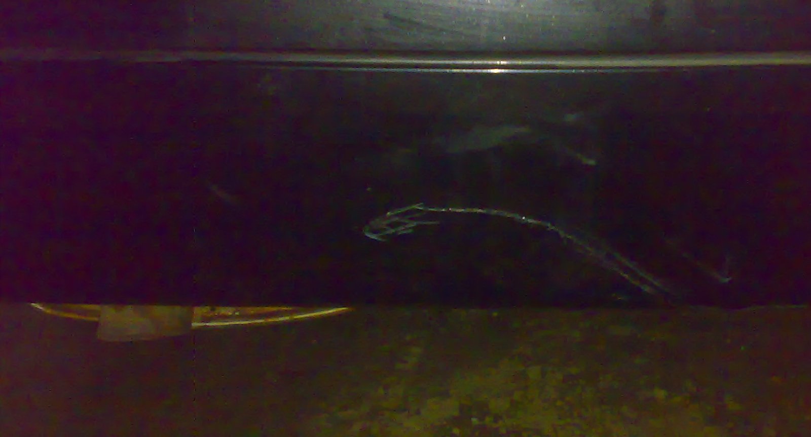

Подскажите, можно ли располировать хорошо(как заводское покрытие) после замазывания карандашом с лаком. А то замазал царапину, купил пасту 3М универсальную, царапину то располировал(вручную тряпочкой мягкой), но вокруг нее появились белые пятна и не стираются. Я их закрасил, опять все располировал, но белые пятна опять появилсись уже шире. Место закрашивания превратилось уже в 5 коп. пятно. Что я неправильно делаю и можно ли убрать эти белые полосы (или это лак "сгорел")?

Думаю, что располировал до грунта, слой краски довольно таки тонкий.

значит лак

А что можно сделать, чтобы уюрать эти белые полосы(на черной машине видно)? Не красить же всю дверь.
И вообще можно ли добится эффекта "отражения" как заводская покраска, подкрашивая кисточкой и располировывая?

Вы протёрли краску до грунта, кисточкой дефект не убрать. Не обращал внимания на чёрные Истары- разве они под лаком? Если нет, то можно акрилом подкрасить и располировать- видно не будет, обычные автокраски, типа меламиналкидные для полировки не годятся.
