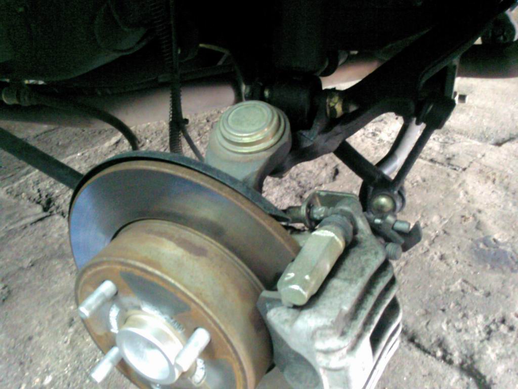

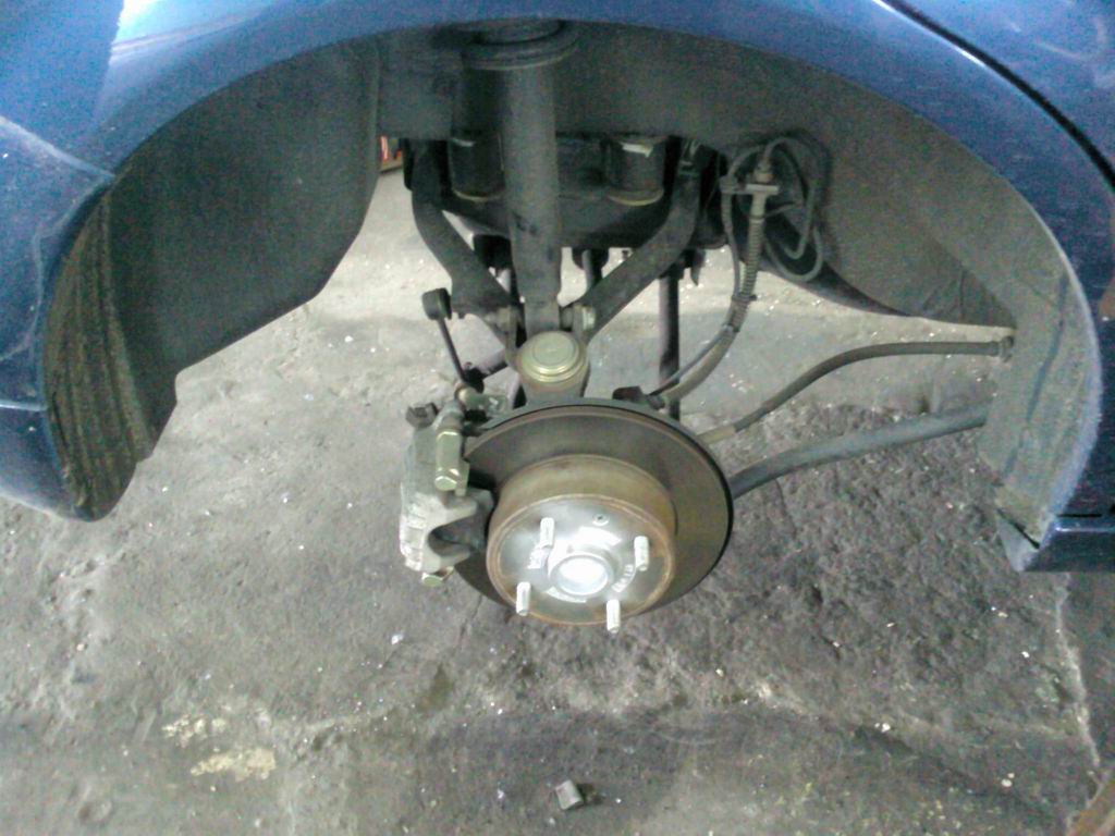

Народ Живу во Львовской области в общем проблема такая, обзвонил всех в Червонограде и во Львове и поднял всех на рога, нигде нету плавающих сайлент блоков на истар 2.0 (задние). Помогите найти или помогите прислать или дайте адрес во Львове где их взять. :sad: :sad: :sad:
+38(097)4898374
Пон вересня 27, 2010 16:27 WWW
З нами з: Чет січня 15, 2009 20:39
Повідомлень: 233
Звідки: Украина. Львовская обл. г.Червоноград
Повідомлення Re: Стук в задней подвеске. Подскажите, что может быть?
Спасибо OlegRS за помощь где находятся задние плавающие сайлент блоки.
До недавно был во Львове, благодаря вашему форуму вычитал сообщение у одного форумчанина, не помню именно ник его, но все ровно огромное ему спасибо, где можно во Львове без проблем приобрести все от Чери Истар, вдоль до мотора но наверное под заказ, сам мотор. Так вот, купил я эти плавающие сайлент блоки на Авторынке во Львове, в палатке №4 на авто рынке, там 2 палатки, так что если у видите на ней надпись, ваз, славута, корыта, металлолом, ширпотреб, вы попали совсем не в ту палатку и вам на другую сторону рынка!
Не поймите меня не правильно и не судите строго, я в машинах чайнег и это мой собственный (личный) первый автомобиль, и ченить теперь приходится мне. Вот на этом ринке я купил плавающие сайлент блоки, купил их 2шт по цене 90грн за штуку, почему купил 2 так как думал что их там всего 2 плавающих, потому и купил.
Вот в чем вопрос, приехал я в Червоноград, через пару дней думаю так амортизаторы поменял стук убавился, но все таки остался в задний подвеске, те кто сидит в машине его не слышит, но зато я его слышу причем громче чем говорит человек рядом сидящий. Пора менять плавающие сайлент блоки, приезжаю на станцию и говорю так и так вот вам запчасти вперед за роботу и с песней + ходовую проверте!!!! оставил ключи и ушел звонят через 1 час звонок и говорят в зади 4 плавающих сайлент блока какие менять, те что возле колес или дальние? И тут меня взял недоумственный шок что же делать? Вопрос состоит 50% на 50% куда их ставить влезут конечно они и туда и туда, но где же все таки тарабанит!!!!
Я думал думал, потом думал думал, потом думал думал и на думал, менять возле колес и урааааааааа я угадал, стук пропал :idea: :ura: :drinks: ям не слышно!!!!!!

У Вас маленькая неточность. Плавающие сайлентблоки находятся в креплениях задних колёс к тягам их 4 шт. На каждом колесе 2 шт. Как я понял Вам поменяли только по одному сайлентблоку на каждом колесе. А дальних плавающих нет, там обычные сайлентблоки.
