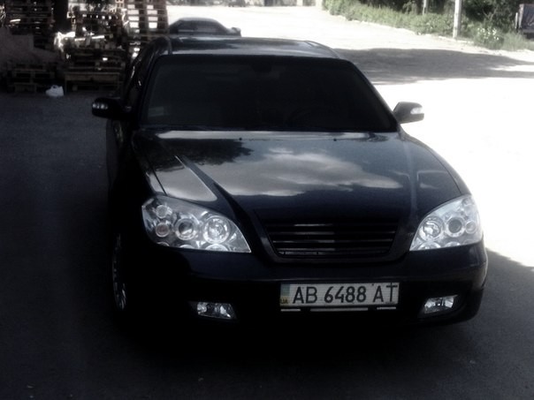

Здраствуйте! Поехал на диагностику (Петровка-Авто), немного проторчал, но оно того стояло! Комп показал 3-и ошибики: подушок безопасности водитель и пасажир, датчик розпредвала. Поехал на базар, купил от Митсубиши датчик. Поставил и УАЛЯ! Как часики работает =) Кстати ещё и решотку поменял

А можно по подробней о решотке.
Цена? от чего? и только черного цвета?

Решотка с Черика Истара только за 2003 года! Купил - только глянцевую, пришлось красить =)
