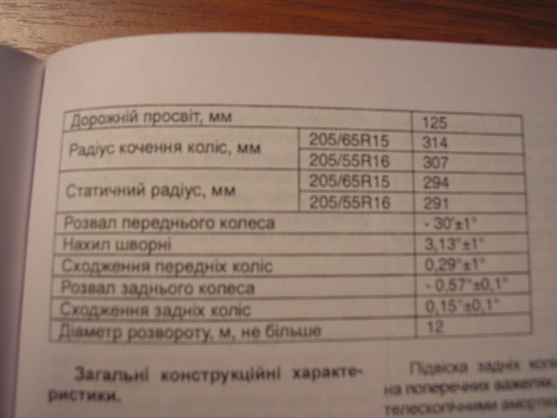

У меня на Исатре 2.0 в книжке приведена следующая табличка. Оно?

Да, это оно.
Алексей, можешь это использовать, но проще просто тыкнуть таких мастеров носом прямо в твою сервисную книжку

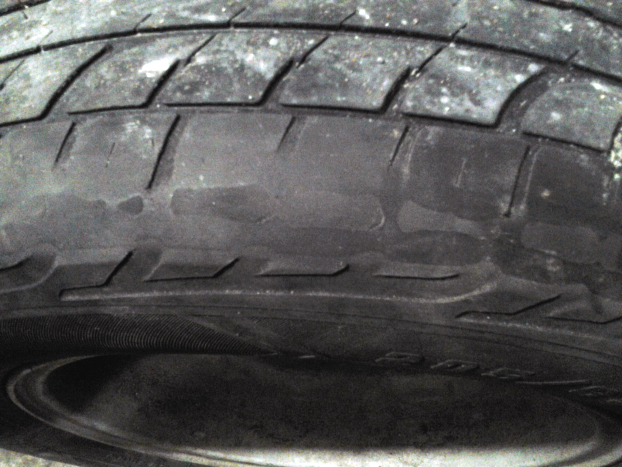

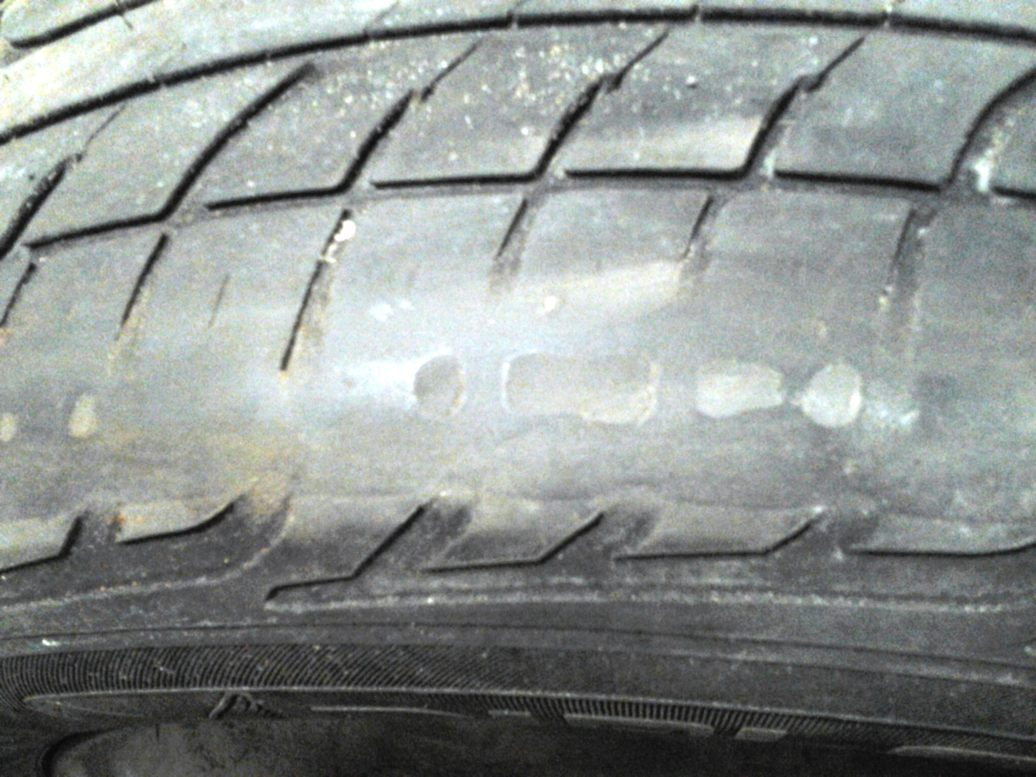

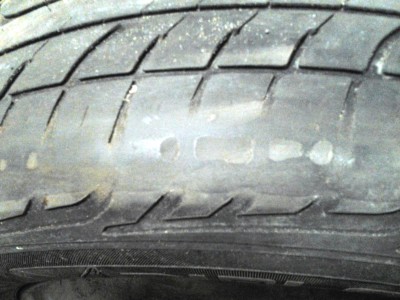

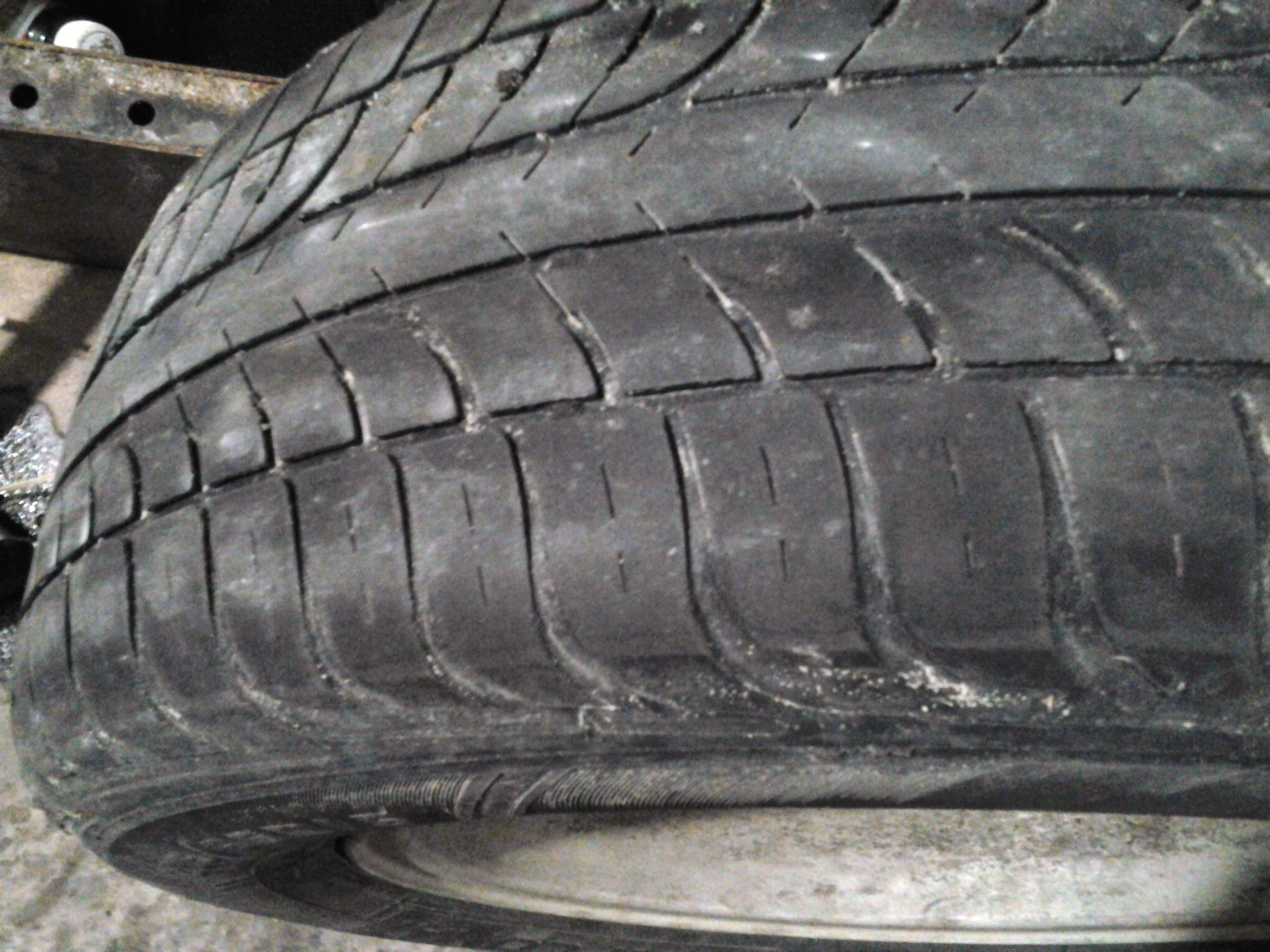

При переходе на зимнюю резину обнаружил, что подъедает заднее левое колесо.
НА фото видно разницу между левой и правой стороной. При установке такого небыло. В этом сезоне на летней проехал 5 тыс.
По моему мнению, здесь 2 причины: или сбито схождение заднего левого колеса, или колесо в дисбалансе. Скрывать не стану. Развал делал последний раз в 2014 г. Балансировку именно задних в 2015 г. когда купил диски на зимнюю резину.
Так что точно сказать не могу. На днях заеду на диагностику. Колесо есть смысл балансировать? Что ещё может стать причиной подъедания резины сзади?
Фото прилагаю.
