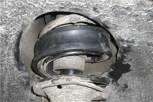

Всем доброго времени суток. :-P Еще такой темы не было, то есть смысл спросить и пообщаться. Кто ставил себе проставки под задние пружины ? Думаю себе установить для поднятия задней части машины и убрать пробой подвески при загрузке. Кто, что думает по этому поводу ?
Если да, то от чего подходят, размеры ? Кто ставил ( сами или на СТО ) ? Как ставить если самому ?
Кто ставил межвитковые проставки ?
Чтобы эффект был как у этого Истара. Может это наш одноклубник ? Отпишитесь если Вы на форуме ? Как вы так подняли машину ?

Поставил себе две недели назад МЕЖВИТКОВЫЕ вставки в задние пружины. Эффект порадовал. Жопа, конечно, не поднялась так как на фото (собственно и не добивался такого), а вот проседание от загрузки заднего сидения и эффект раскачивания на ходу значительно снизились. А вот на фото установлены вставки ПОД пружины...в этом случае машина поднимается...но как по мне не сильно вид красивый получается. По поводу ходовых качеств, то знакомый на Истаре, который поднял себе зад таким образом, не жалуется...а когда от тещи едет, пять мешков картошки в багажник ложит и на ямах глушителем не чиркает. Но такое глобальное поднятие подвески может привести к изменению развала колес...поэтому установившему проверить эти параметры рекомендуется.

Саня_8445 Здравствуйте ! Рожковский ставил по 3 см. - написал, что пропали волны. http://www.chery-club.org/forums/viewtopic.php?f=69&t=18050&p=399684&hilit=%D0%9F%D1%80%D0%BE%D1%81%D1%82%D0%B0%D0%B2%D0%BA%D0%B8+%D0%B2+%D0%BF%D1%80%D1%83%D0%B6%D0%B8%D0%BD%D1%8B#p399684 Пред последнее сообщение. Его бортовой журнал http://www.chery-club.org/forums/viewtopic.php?f=69&t=9968&p=370996&hilit=%D0%9F%D1%80%D0%BE%D1%81%D1%82%D0%B0%D0%B2%D0%BA%D0%B8+%D0%B2+%D0%BF%D1%80%D1%83%D0%B6%D0%B8%D0%BD%D1%8B#p370996
Поставки под задние пружины 3х см. - Поднимут машину на пару см. на управляемость я думаю не как не скажется.
Межвитковые проставки устранят пробой подвески при большой погрузке. Ставить нужно на предпоследнюю к верху. В инструкции к русским проставкам советуют по средине пружины, но это не правильно. Подумайте сами. Все ставят под верх. Так как с низу пружина отрабатывает неровности, а при загрузке, пружина сжимается под верх, а там дальнейший сжимание будут держать межвитковые проставки. Подвеска будет меньше "провисать" от больших грузов ( 5чел + багаж ) и не будет пробоя подвески. Я думаю если установить 3 см. вставки в верх стойки и межвитковые вставки под вверх, то будет очень хорошо.
Читал еще, что на наш Истар ставили на верх вставки от вазов 3см.
Да ! Межвитковые проставки я уже купил

Вот только что отписался, что поставил....но поставил на второй виток СНИЗУ, а не сверху....в принципе нормально, меня устраивает, но ради эксперемента попробую переставить вверх....Ставил сам, причем работа очень простая...вставка продается цельная. Разрезал, поднял машину, даже не снимая колеса доступ очень хороший. Очистил пружину от грязи и как по направляющим одел вставку на виток, немного поправляя отверткой. Дальше она по витку перемещается вверх - вниз без проблем. Опустив машину с домкрата убедился, что зажата витками хорошо и вылететь на ходу не должна. Вот и все. А знакомый ставил жигулевские (по-моему так говорил), ставил он сам потому как на СТО мастером работает. Обшивку багажника снимать не нужно, вставка ставится на тарелку, в которую упирается пружина аммортизатора, то есть это делается при сборе стойки. Если есть приспособа, которая пружины сжимает, то делать не сложно....Но есть одно НО. Передние стойки и снимаются и ставятся очень легко...я амморты за два часа на передке с перекурами поменял сам. А вот зад - сложнее...там очень тяжело на место сайлент аммортизатора засунуть....мне на СТО и рычагами давили, и кувалдой лупить хотели....пока не заставил товарищей сжать пружину, потом поставить все на место, а потом уже снимать приспособы для сжатия пружин. Так что вот так вот.

себе поставил межвитковые проставки TTC . Найти инфу можно поиском, по этой аббревиатуре, или по слову "автоподушка". Ставил полиуретановые, хоть и недёшево. Ходят третью зиму, общий пробег два с половиной года. Доволен.
