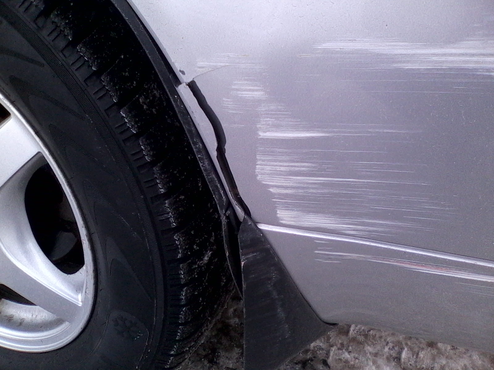

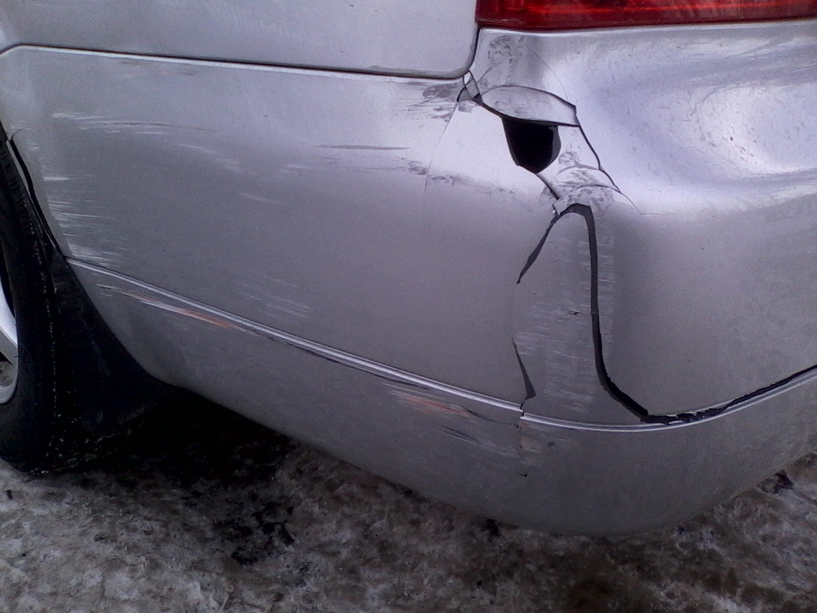

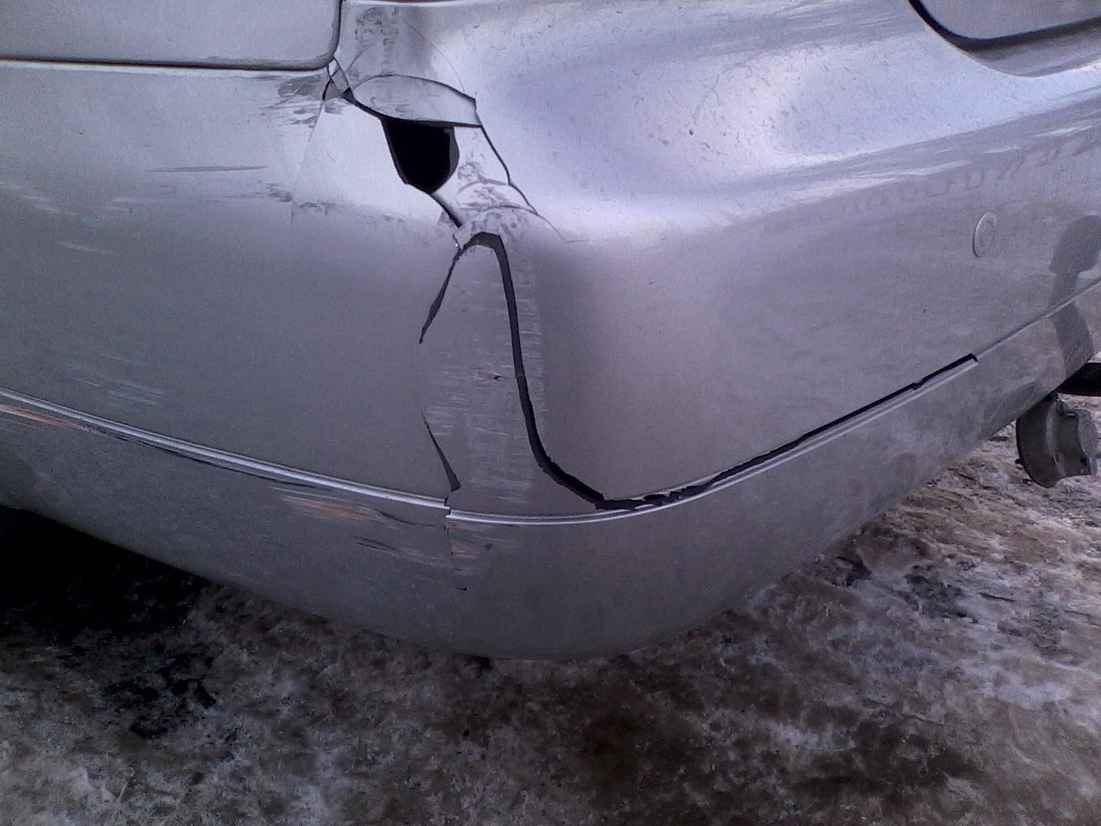

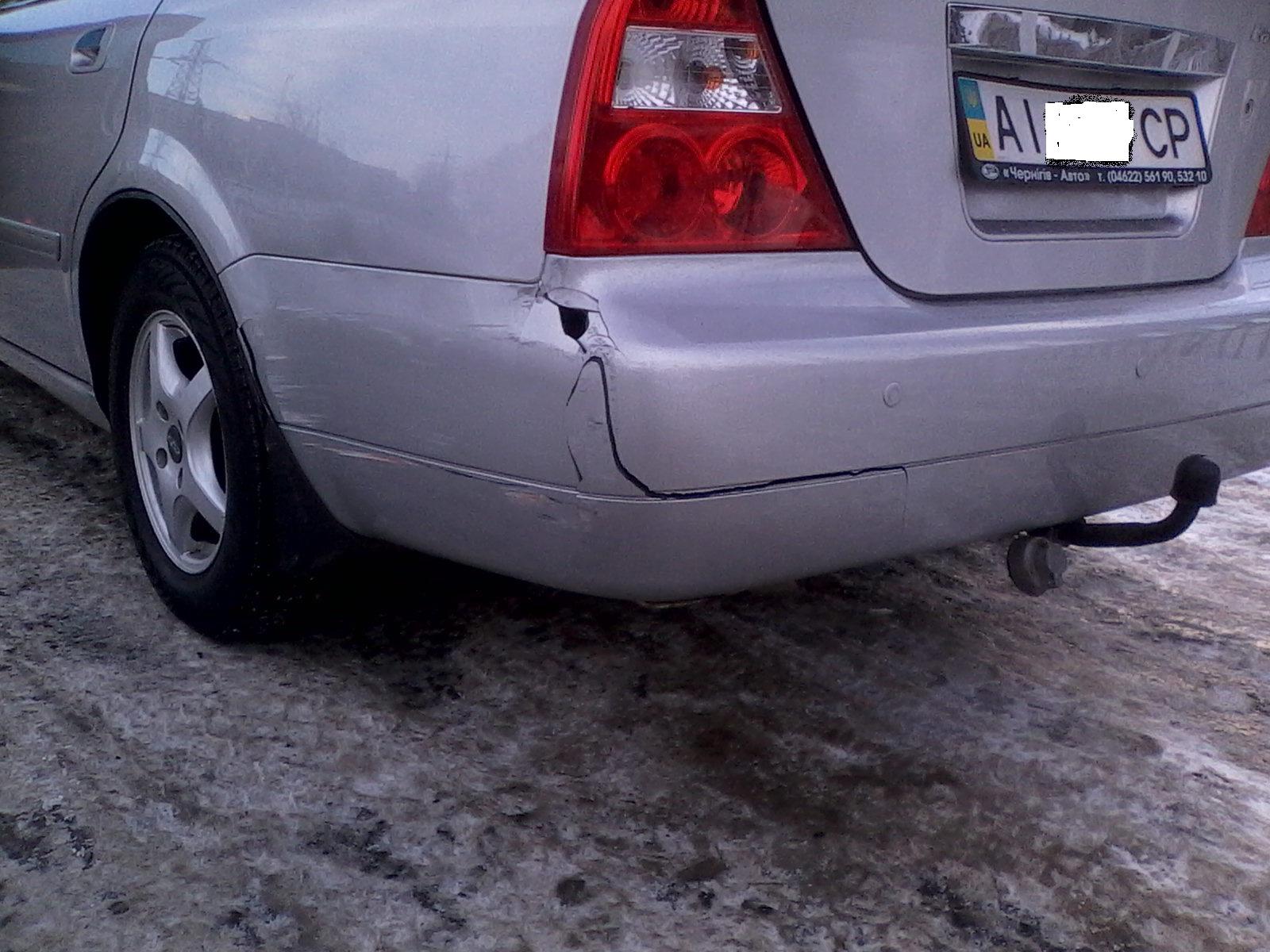

Фото:
Судя по фото,еще может быть поврежден усилитель бампера.
