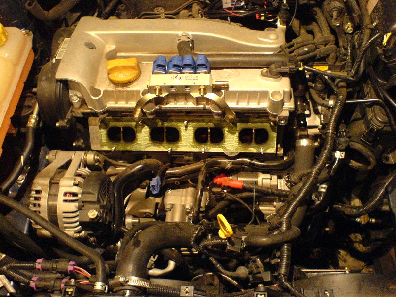

Подскажите порядок снятия стартера.(двигатель актеко 2,0) (нужно провести ревизию)
Лучше снимать снизу машины или сверху, коллектор снимать?

Снимал коллектор когда врезал в него газовые форсунки, при снятом коллекторе доступ к стартеру открыт. В принципе абсолютно не сложный процесс, просто обязательно запастись прокладкой, потому как моя при демонтаже коллектора треснула в двух местах, пришлось колхозить самому из паранита, а там конфигурация немножко сложненькая...

А это ацтеко? Чет на мой не похож. На фото не видно насвечников!

Да, это актеко. У митсубы впускной коллектор со стороны салона.

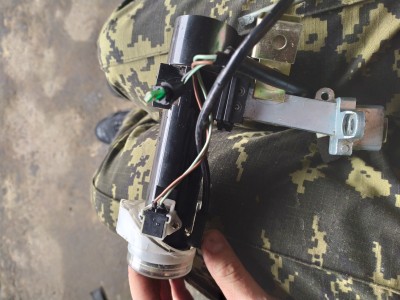

Тоже начались приколы со стартером, все начиналось с периодически когда заводил авто, слышался каких-то пару писков, сейчас же когда завожу то такое ощущение что стартер крутит все время - пока ключём в замке зажигания не пошевелишь немного, слышится как перестает крутить и тот же писк 2-3 раза. Авто заводится всё время хорошо.
Что может быть?
Суб січня 04, 2020 0:47
Повідомлень: 2447
Звідки: Киевская область
Повідомлення Re: Стартер

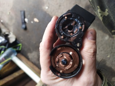

Контактная группа замка зажигания просится на замену, раз втягивающее реле отваливается только после шевеления ключем в замке...
Да будет свет...
Суб січня 04, 2020 21:57
Повідомлень: 495
Автомобиль: Eastar 1.8

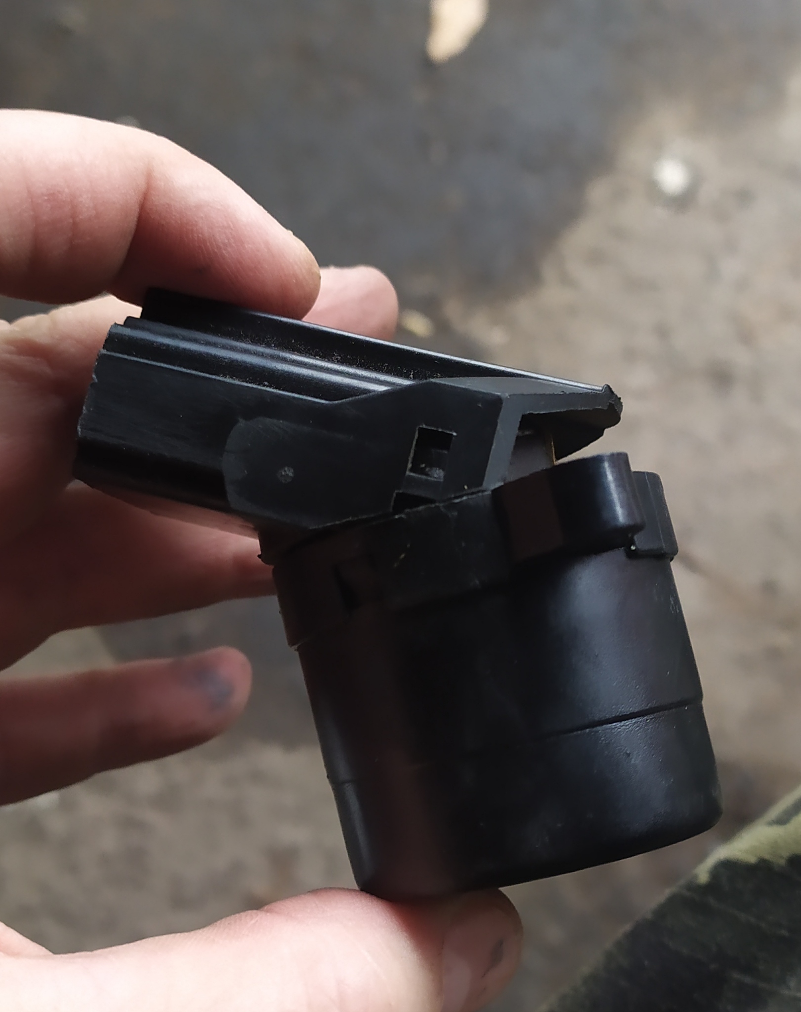

Снял сегодня замок зажигания, отсоединил контактную группу и соглашусь с Богданом - проблема именно в ней. Но вот проблема не могу найти её в продаже отдельно, только в сборе весь замок.

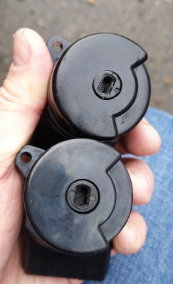

Пришла мысль, если китайцы скопировали эпику то и контактная группа тоже подойдёт и чудо так оно и есть. Купил от ланоса ( Авео, Лачетти, и тд и тп) цена вопроса 85 грн. Подходит 1в 1.
П.с а я думал лезть до стартёра и дажу раздумывал о его покупке.
