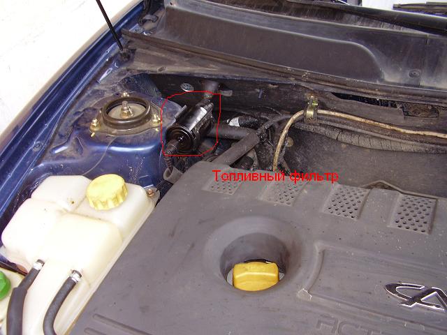

Повідомлення ИСТАР 2,0 СВЕЧИ и ФИльтры
Топливный фильтр подходит и с Ланоса, только визуально будет выглядеть как наоборот и проводок массы надо удлинять. А так все Ок.
Свечи точно надо менять!
