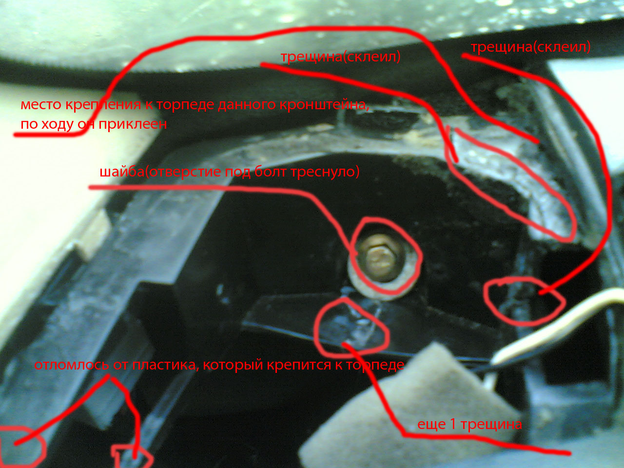

Потрескался и вобще кусками поотпадал пластик под пищалками на торпеде(услышал как что-то на кочках дребезжит). У кого такое было? Теперь там дырка и пищалка с сеточкой плохо держится, можно все склеить, но надолго ли. Если новый заказать, то это всю торпеду нужно менять.

Я склеил эти 3 куска и приклеил назад к торпеде, закрыл сеткой с пищалкой, пока не хочется трогать, чтобы не отпало. Отвалится-сфоткаю.Если снимете эти сеточки -увидете, пластиковые кронштейны, они еще к кузову болтами прикручены(кстати в этом месте тоже пластик покрошился, пришлось шайбу подложить, чтобы болт не проваливался), на них есть пазы для крепления сеточек.

Ок, сфоткаю и отмечу места, где трещины, которые заклеил и в каких местах крепится.

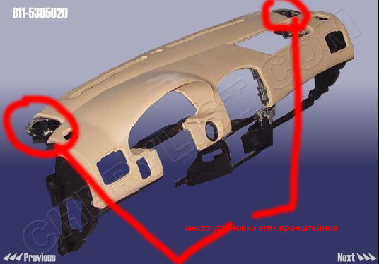

Вот фотки. По ходу эти кронштейны приклеены к торпеде, но отдельно не продаются(((. Можно склеить, как я сделал, а можно выкинуть, но чтобы пищалка фиксировалась, что-то подложить и приклеить ее намертво.

Как вариант и заклеить намертво. Но есть одно но. А если снять нужно будет то как быть?

Можно и приклеить, зафиксировать. Если сломается сеточка с пищалкой - то она в продаже есть. Посмотрим, может держаться будет и так, надеюсь.

Может на какой то силикон.? И скрипеть не будет и сня на кройняк можно. Ну пару дней уксусом будет подванивать

Можно будет попробывать. Интересно, только у меня расстрескалось?

Попробуй спаять изнутри

Прилепил на двусторонний скотч (снизу на торцы пластика понаклеивал маленькие кусочки)
