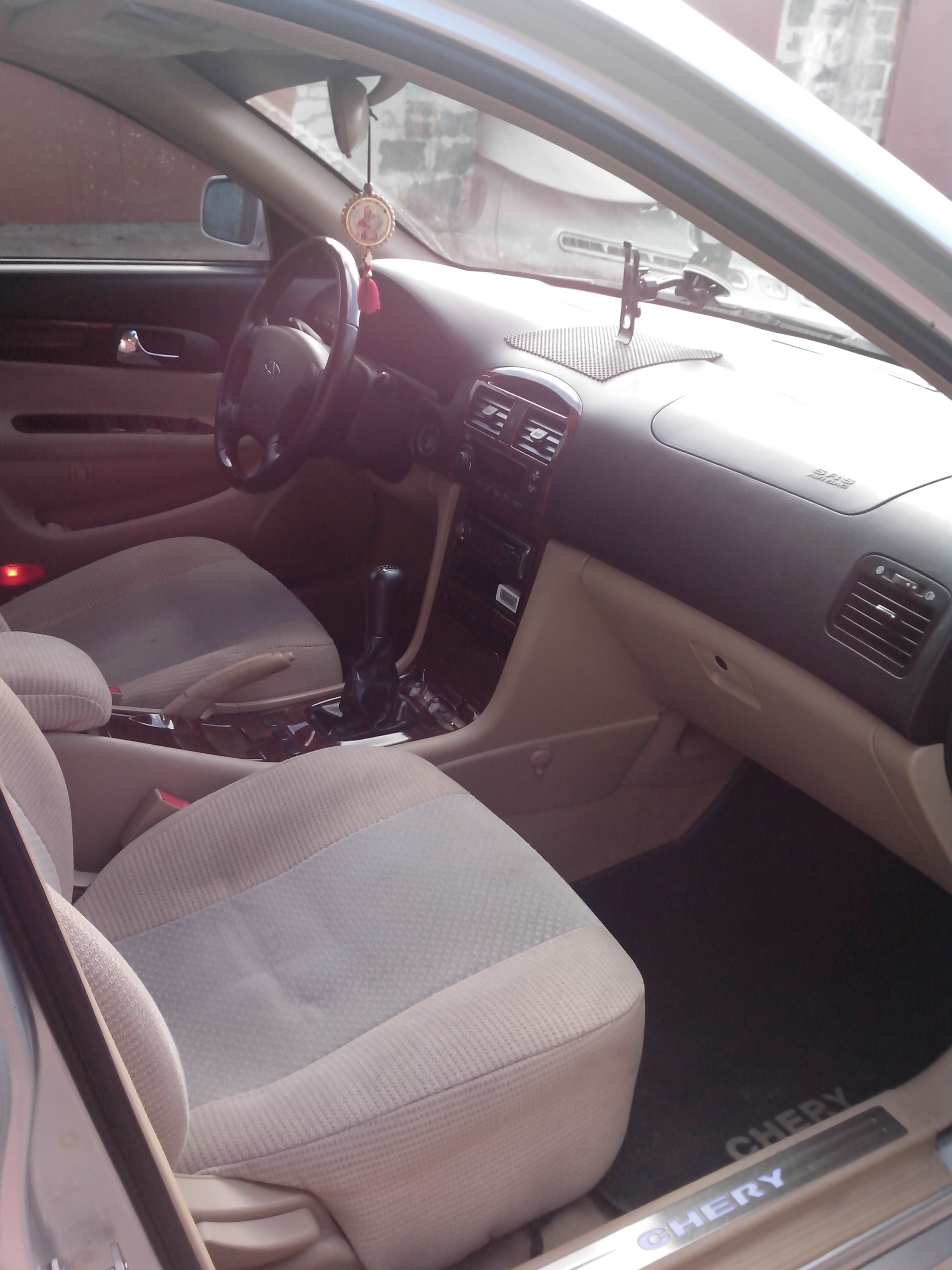

Подскажите, как снимается крышка подушки безопасности пассажира? А то у меня она не вровень с торпедой, края выпирают, вот думаю это можно исправить....

Разобрал, там на корпусе подушки, есть железки, за них цепляется крышка. Нужно эти железки подогнуть вниз, тогда крышка чуть опустится и будет почти вровень с торпедой. Края уже выпирать по крайней мере не будут. Только вот бардачок вынимать из пазов так сложно(там где дырки), возможно что-то не так делал, но сам он гнется хорошо, хотя и страшновато.

Можно более детально описать сеё дияние. И что конкретно делать с бардачком? У меня та же проблема. И всё время напрягает. Выступает крышка со стороны мафона на 2-3мм.
