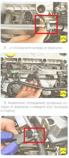

Повідомлення Re: Включаю печку - запах бензина в салоне авто.
Обнаружил я дефект: хомут крепления топливного шланга к штуцеру топливной рампы был не достаточно затянут и из-под топливного шланга сочился бензин потихоньку, отсюда и запах :( Хомут заменил и обжал как положенно :moil: Check O. K.
