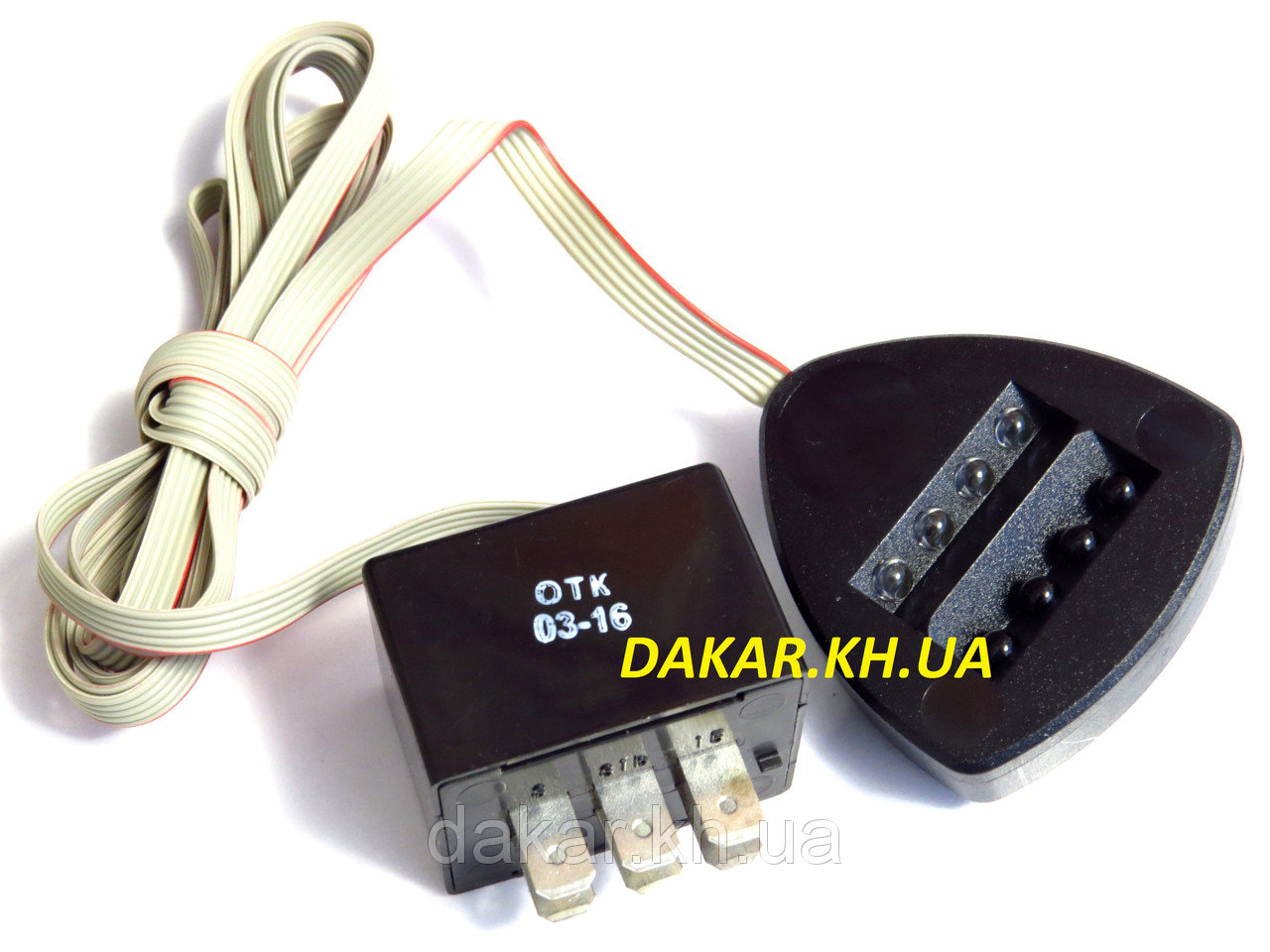

Интересная мысль. Но датчика дождя в продаже не видел. Есть советы по этому поводу?

Датчиков дождя на Али полно. И внедрить можно на любую машину. Но цены....

Интересно как? Есть схемы или мануал по внедрению?
По цене:
https://prom.ua/p521406883-avtomobilnyj ... telya.html
С уважением, Вячеслав

Если честно, не вникал в данную процедуру, на али видел универсальные, датчик цепляется на стекло, а провода подключаются , наверное, к реле дворников. Как то так. В гугле есть инфа.

Вот ставил камрад на бит. То есть реализовать можно. Как? Ютуб в помощь))))

Это такой, как я ссылку дал выше. Значит можно ставить вместо стандартного реле. Было бы желание.

Так а что не понятно? Вместо реле дворников втыкается реле из комплекта, сам датчик дождя - на стекло. По идее - работа от датчика происходит вместо прерывистого режима работы.
