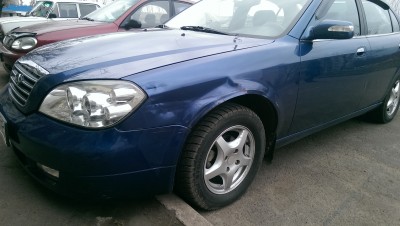

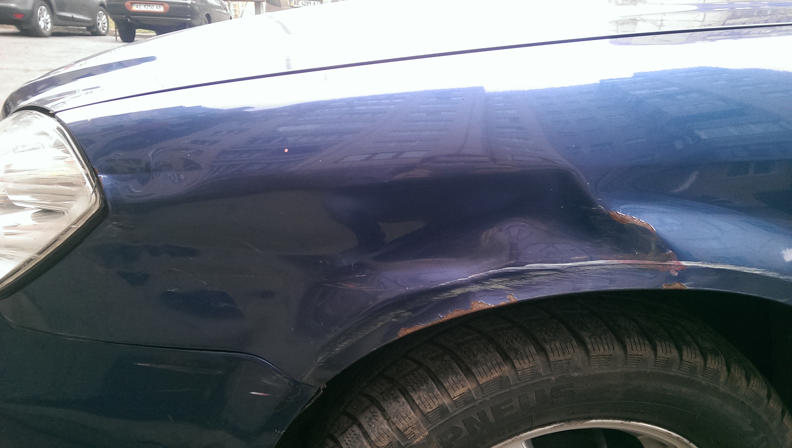

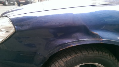

Всем добрый день! Катаюсь с коцнутым левым передним крылом, свободных финансов на ремонт пока не было, но начинают появляться... Одни предлагают купить новое, чтоб не было лишней шпаклевки, и покрасить, другие советуют выстукать старое, бо новое может стать не идеально и увеличить или уменьшить зазор с капотом и дверью... Пока думаю, и параллельно ищу на разборках б/у крыло моего синего цвета, чтоб вобще красиво было, и с покраской и щелями! Пока не нашел, и огромная просьба к форумчанам - если вдруг кто-то встретит таковое (случайно) - буду очень благодарен за сигнал!!! Неохота напрягать своей проблемой, но мало ли, вдруг взгляд зацепится... Заранее спасибо за понимание...

А где гарантия, что новое крыло станет по зазорам? Из личной практики, ни одна из деталей, что покупалась для машины не становилась без подгонки... геморр ещё тот. Я бы рихтанул его и покрасил. грамотный рихтовщик, выстукает его почти в идеал, шпатли будет минимум. Главное найти грамотного рихтовщика, а то перевелись они нынче, сейчас одни сборщики, рихтовать не умеют, только новое предлагают ставить. Покатайтесь по гаражным кооперативам, там наверняка есть какой-нибудь "дедушка кулибин", советской закалки, он его в идеал выстучит и не дорого. Ну я во всяком случае всегда так делаю)
