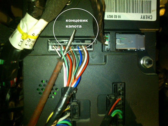

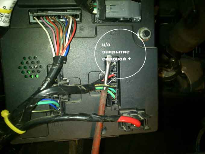

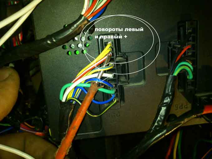

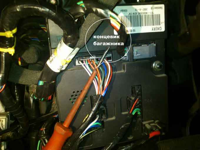

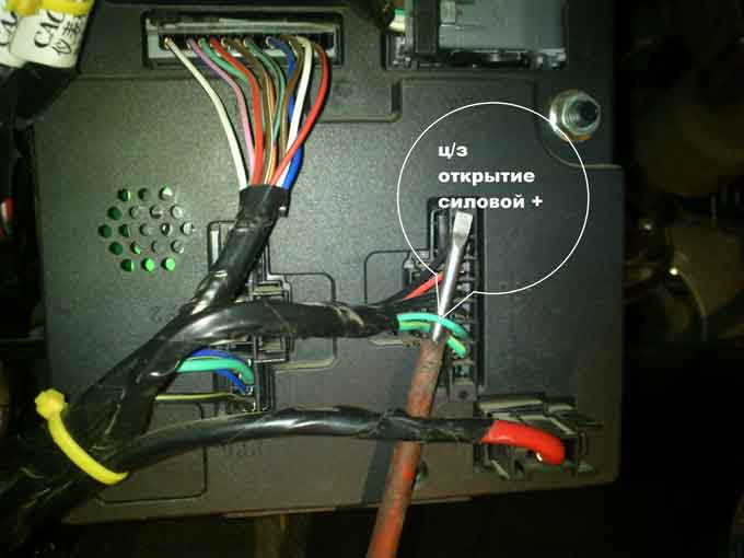

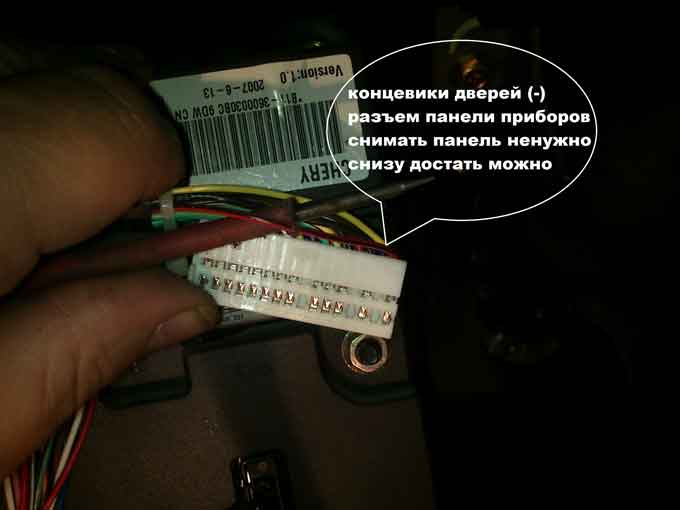

интересует где находится провод управления багажника,и куда подключить автозапуск?заранее спасибо
Пон лютого 10, 2014 1:56
З нами з: Чет жовтня 07, 2010 21:30
Повідомлень: 43
Звідки: г.Стаханов
Автомобиль: eastar 2.4AT+гбо4
Повідомлення Re: установка сигнализации на 2,4 автомат
Не помню откуда стянул.
Тоже хотел бы себе поставить автозапуск.
Может у кого есть фотки установленного ?
