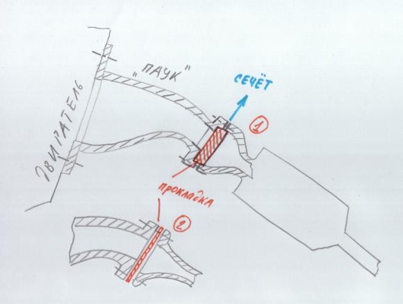

Значит так, случилось это перед ТО10000
при резкой подгазовке начало свистеть что-то, думал ремень после дождей "отсырел". Ехали из Днепра - я демонстрировал Горынычу звук, как думалось, вибрации крышки на двигателе (мол, нагревается, провисает и урчит по корпусу). В субботу с родителем полезли - один газует, а другой слушает. Когда раз, урчит из-под крышки HOT (защитная крышка над "пауком" выпускного коллектора). Вывод - свистрит и рычит оттуда. Зафоткать сложно - но я отрисовал....
дело в том, что две плоскости приемника и паука как буд-то без прокладки, просто сомкнуты и все....
Может там есть выфрезерованный поттай и прокладка внутри (вар.1) или ее просто там нет (вар.2). я не могу найти АКТЕКОвский узел - кто знает какая там прокладка. Менять буду сам.
Ескиз прилагаю

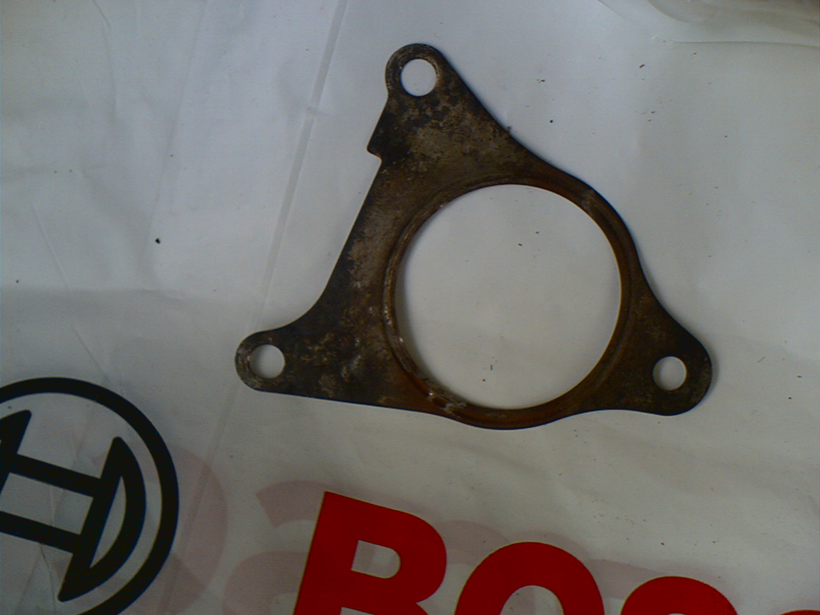

С такой бедой купил машину. Менял прокладку уже раза три. Готовлюсь к очередному. Там тонкая металическая прокладка. Если найду, сброшу фотку.

Фото:

пишут вроде там маз-овская подходит

To OL
У меня ее вообще неттттт! и небыло с рождения...........!!!
я в шоке................
Спасибо, теперь поставлю, предварительно пофрезеровав паук и приемник в местах стыка

я поменял ее на 20 тыс. цена 17 грн.+30 грн. работа, а если на фирм сто, то работа 70 грн.

После замены прокладки,нужно через 500км. сделать перетяжку. У меня каждая гайка потянулась почти на один оборот.
