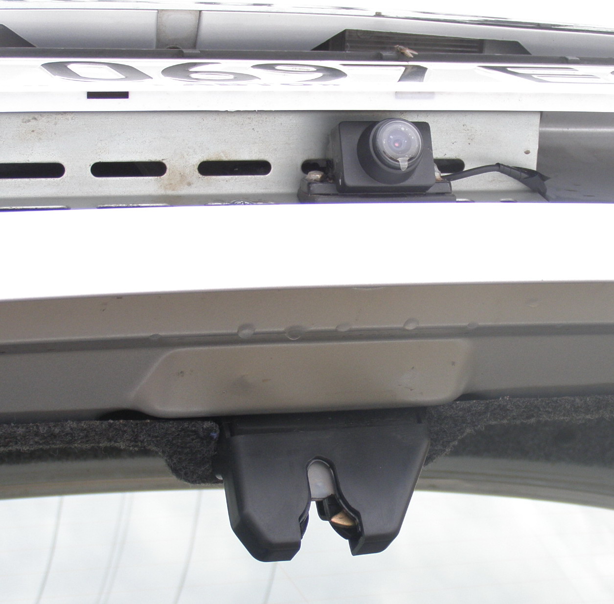

У меня номерной знак, устанавливали на СТО, стоит на коробе. и получается. что он как бы навесает над местом для номера/ фотку кину позже. облом идти в гараж/ там пространство 40мм ширина на 30мм высота , этого вполне достаточно. что бы установить камеру. И ее практически будет не видно для постаронних у которых сильно чешутся руки на предмет где что отвернуть.
А можно обещанную фотку? :D

Обещанная фотка установки видеокамеры

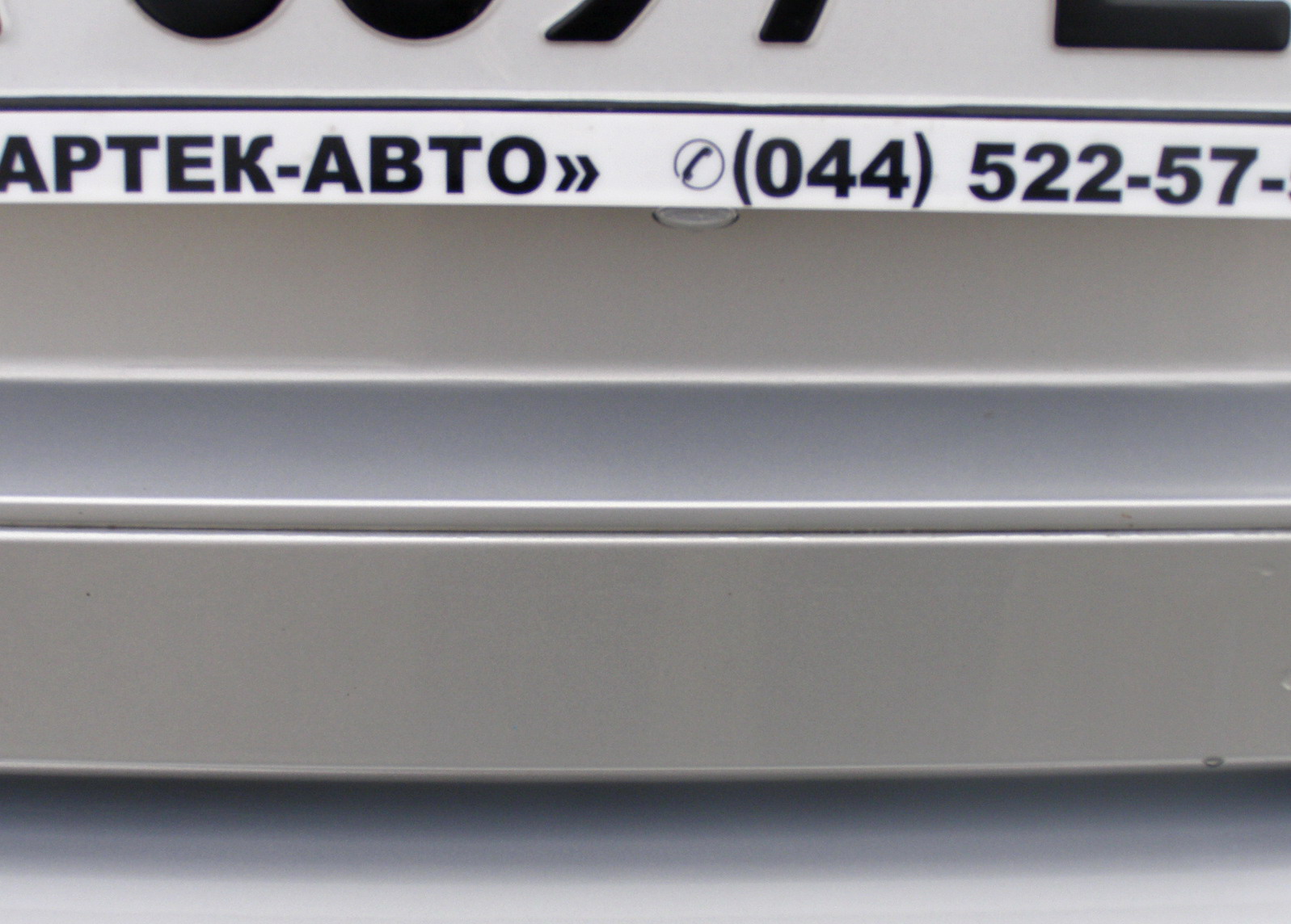

Так выглядит камера при закрытом багажнике
