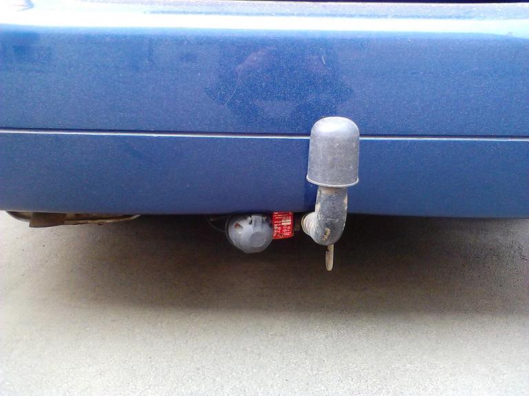

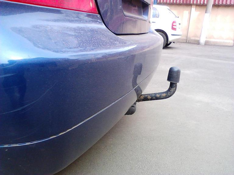

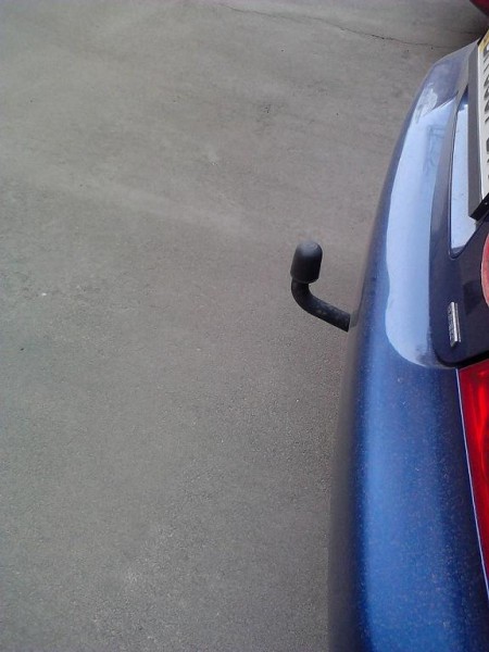

Вт апр 03, 2012 22:49
Зарегистрирован: Вт июл 03, 2007 14:56
Сообщения: 378
Откуда: Одесса
Автомобиль: Истар 2.0 ГБО
Сообщение Re: Фаркоп
Видно будет только с низу.
IMG_20120406_103637.jpg [ 94.09 КБ | Просмотров: 3417 ]
IMG_20120406_103628.jpg [ 105.36 КБ | Просмотров: 3417 ]
IMG_20120406_103618.jpg [ 93.77 КБ | Просмотров: 3417 ]
Пт апр 06, 2012 10:42
Большой зачет тебе, милый человек! А это какая модель фаркопа: сьемная или постоянная? Я так подозреваю, что это тот фаркоп который был куплен у Лободы (т.е. сьемный)?
Пт апр 06, 2012 14:57
Зарегистрирован: Ср авг 01, 2007 10:43
Сообщения: 836
Автомобиль: ------
А что такая низкая посадка задка, аммики что-ли того тю тю, у моего Истара на Конях гооораздо выше.
Пн апр 09, 2012 14:27
