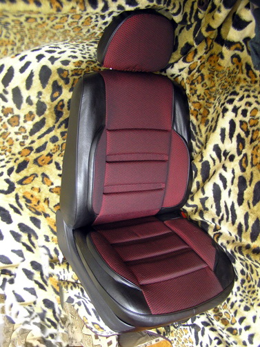

Всё предельно просто! Купи чехлы и будет счастье! Чехлы из кож.зама.
Наэликтризовуется седушка.
Ещё можно избежать удара током если перед тем как ставить ногу на землю сначала взяться за металическую часть кузова , двери, в общем автомобиля.
Ещё легко можно избежать если купить флакончик антистатика типа "ЛАНА".
Если сам не знаешь, что это такое-спроси у супруги! То , что они брызгают себе на юбку , чтоб она не прилипала к телу. А прилипает она именно от того , что наэликтризовалась.
Удачи! Это же элементарно ВАТСОН!!
Но лучше всего купить чехлы!

Да бьется током в основном из-за трения одежды о чехлы.

....! :-P Так фокус в том что чехлы должны быть не синтетика , а кожа или кож.зам.

Егорка написав:
Всё предельно просто! Купи чехлы и будет счастье! Чехлы из кож.зама!
Егорка, у меня такие же чехлы как у тебя. Бьёт током! :?
