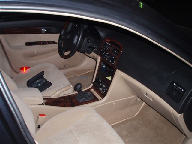

В Истаре кулиса закреплена в одной плоскости.
т.е. она не поднимается и не утапливается при включении передачи (я такое встречал на фольцах)
Это просто слетает наболдажник ручки.

А можна как-то подробнее про укорочение ручки переключения передач. Ее можна обрезать? А то мне не нравится такая длинная.
Сер квітня 08, 2009 17:52
Повідомлень: 1361
Клубная карта №: 49
Повідомлення Re: Ручка передач телескопическая?
Чтобы обрезать, нужно купить новую универсальную ручку с кожи, внутри которой пластмасса. Обрезаете ножевкой родную кулису до конца сточенного металла (или ниже, если нравится), потом плашкой нарезаете резьбу на кулисе (шаг, желательно, мелкий, легче нарежется) и навинчиваете новый набалдашник на резьбу. Все!
Может Максим чего-то добавит к моему сообщению :D
Сер квітня 08, 2009 21:17 ICQ
Повідомлень: 503
Автомобиль: ЧЁРНАЯ ЗВЕЗДА 2.0
Клубная карта №: 20
Да всё правильно, взял на перова универсальную ручку (внутри её углубление конусом, будут парить от БМВ, но проси универсальную) разбираешь бороду, когда разберёшь, то сразу всё станет ясно.
Ножёвкой обрезаешь кулису, нарезаешь резьбу и накручиваешь ручку.
В разы лучше чем родная.
