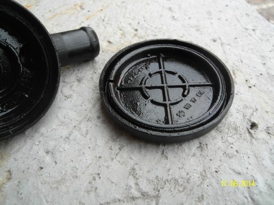

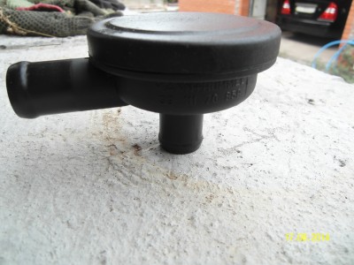

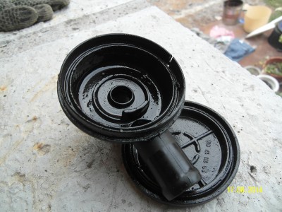

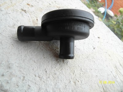

Эта хреновина называется клапан картерных газов (хрюша, тромбон...). Внутри мембранка-клапан и пружинка. Забивается эмульсией, если масло эмульгирует.
Смотри тему "Клапан картерных газов" в Кимо-ветке viewtopic.php?f=29&t=19233&start=220
Смотри с последней страницы. Пархом даже фотки в тему выложил.
