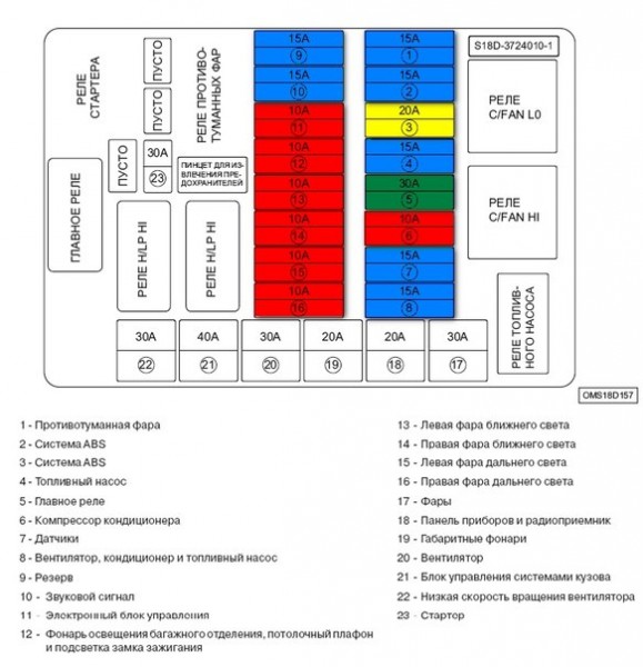

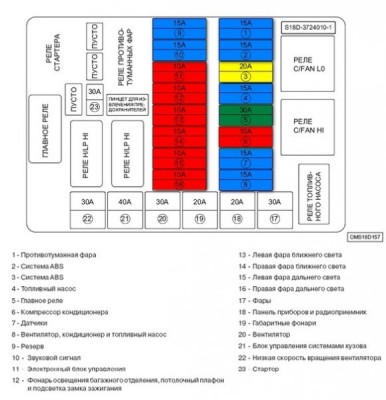

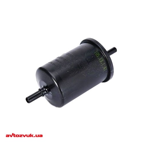

Продолжаем тему ТО ...
Замена топливного фильтра , с металического на пластикового ..
И замена каждые 10 000 км..
За основу взял топливный фильтр Bosch 0 450 902 161
Без подключения заземляющего проводка ...
У нас же БАКИ не пластиковые..... ?
Про фильтры..
И о том как скинуть давления в топливной
Комментарий к файлу: предохронитель топливного насоса , №4.

Сообщение Re: ТО
Баки у нас пластикові
