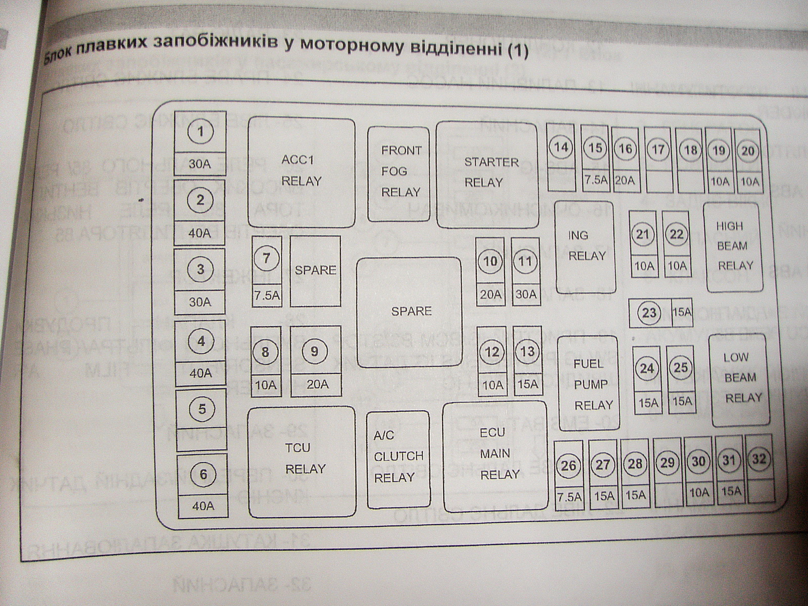

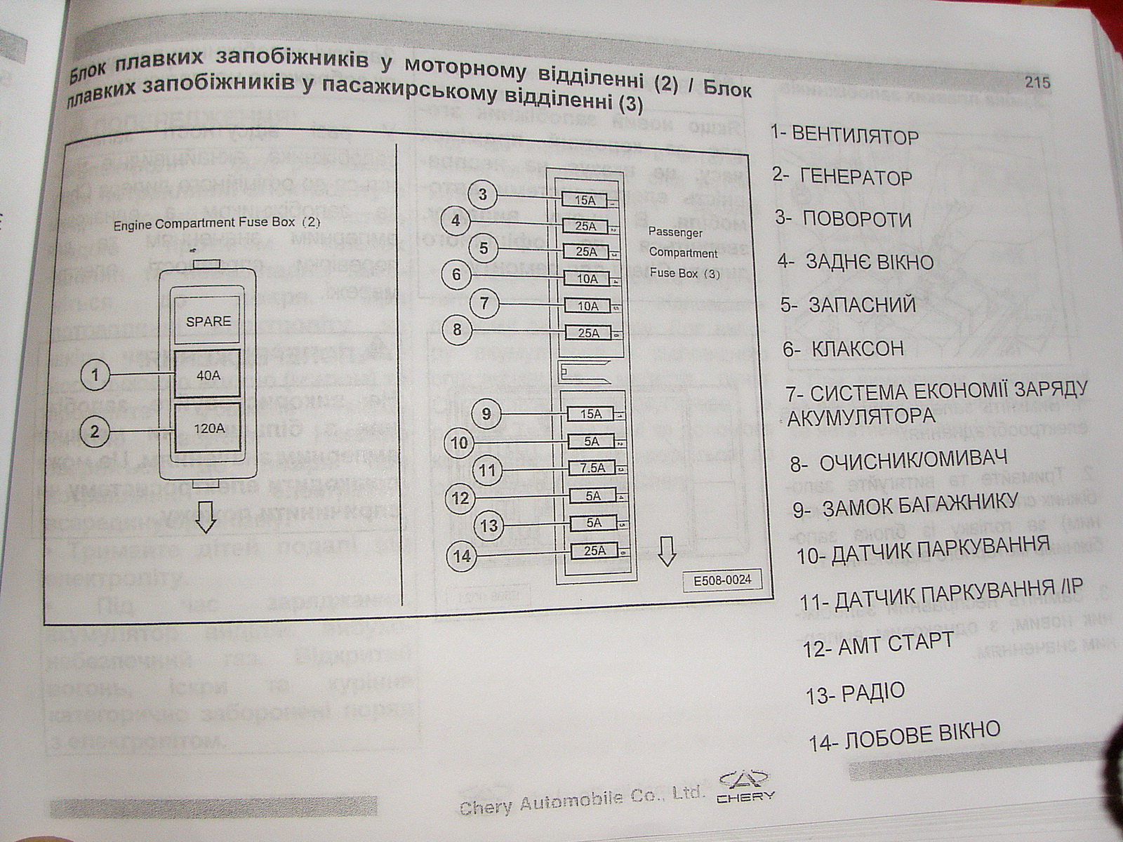

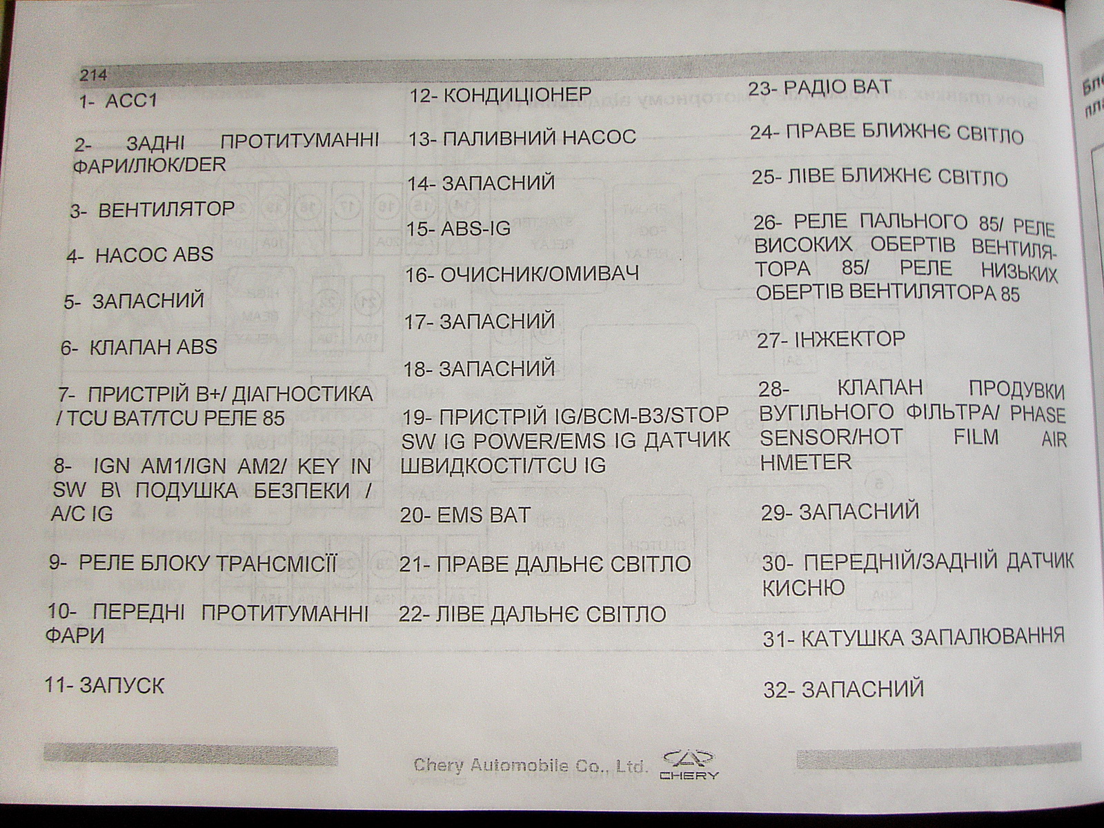

проверил все предохранители под капотом все целы но света нет ,залез под панель вытащил предохранитель на 7,5 как писали в форуме, он тоже целый, вставил обратно и о чудо свет появился

их там аж 2 на 7.5, кто за что отвечает не скажу это надо схему посмотреть....наверно где то плохой контакт был, пошевелил вот и всё стало на свои места, можно даже бы было все вынять и аптять)) вставит , мало ли могло на каком то и окислить контакт.

у меня первая поломка пропал свет (ближний дальний противотуманкт) работает только габарит, проверил все предохранители все целые завтра поеду на сервис :sad:
Я думаю что это всё таки предохранитель, или реле. И проверь только ли свет пропал? Ещё не плохо пересмотреть соединительные фишки. Если поможет посмотри это:

jorka под тарпедой один предохранитель 7,5 по книге ето прарк троник вот поетому я эго не трогал пока на форуме не прочитал, наверняка не точный переврд

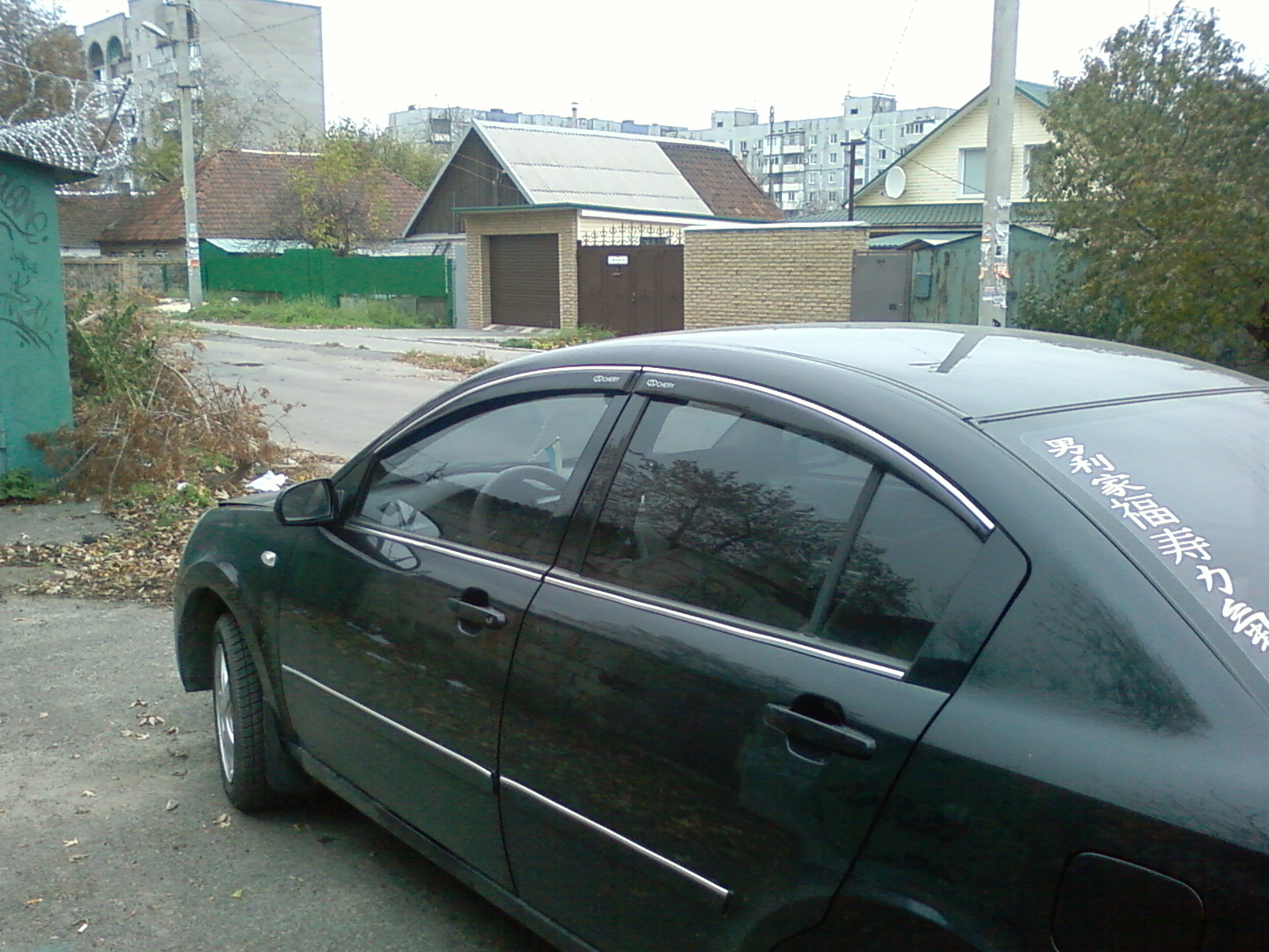

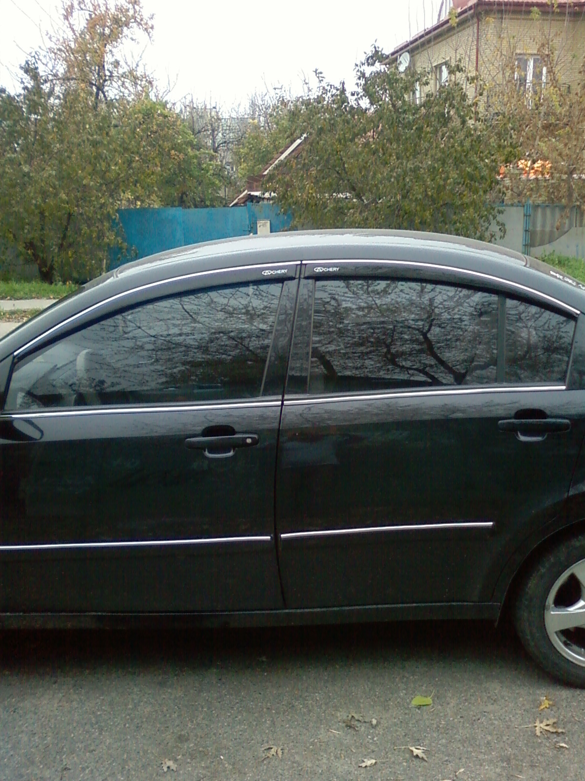

вчера приклеил ветровики на окна НЕ ПОВЕРИТЕ ПОДХОДИТ ОТ Е :-D ЛАРЫ

Кузов отличается походу крыльями, капотом и багажником. Думаю что двери и стекла тоже подходят от элары.

фоткнуть можешь с ветровиками, и выложить,чтоб оценить видос???

машинки у нас почти на вид одинаковые, так что выскажу своё мнение. с ветровичками, смотрится на много красивее+они таки пользу приносят, меньше задувает и при дожде не затекает в салон, + к свои ветровичкам я по внешней стороне добавил полоски хромированные, такой типа красивый обвод стекла, смотрится вообще суперр.(если заинтересует) ещё есть не большая фишка, что бы авто выглядело интересней.

это конечно не Ешка, но в принципе по средней части кузова где нет больших различий, выгледит примерно так...+отсебятина ,добавил к ветровичкам хрома)))
