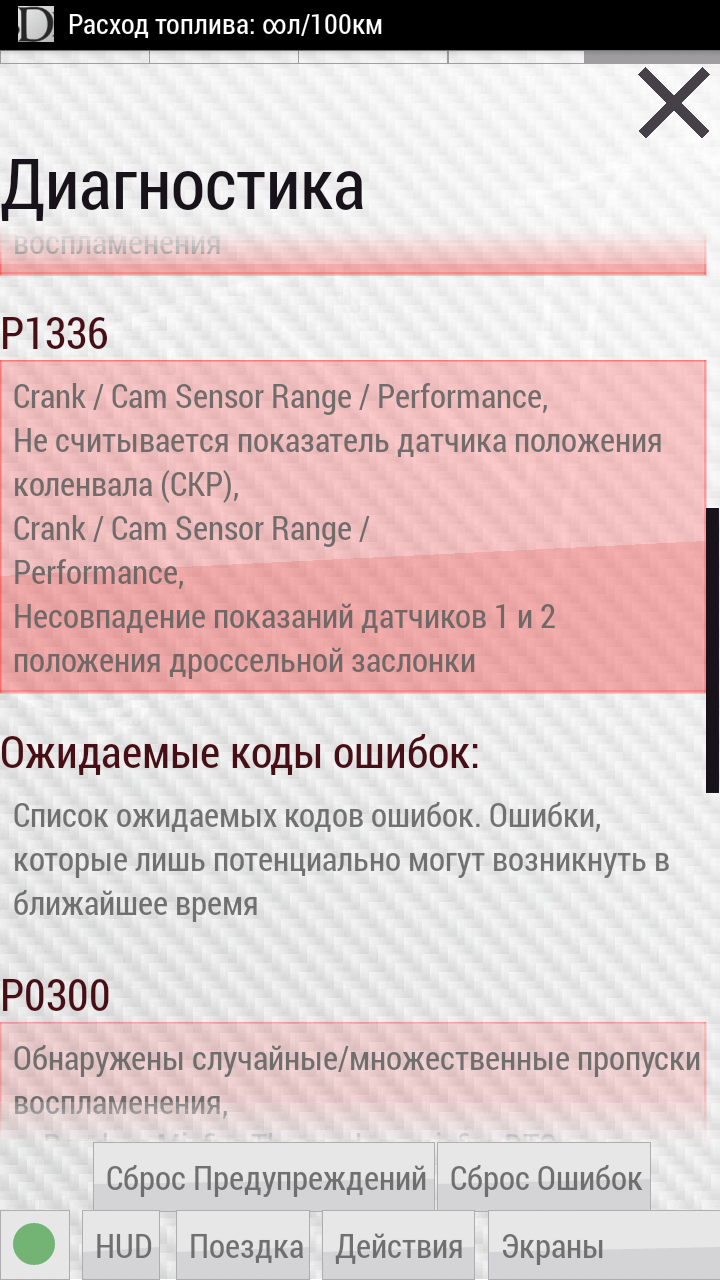

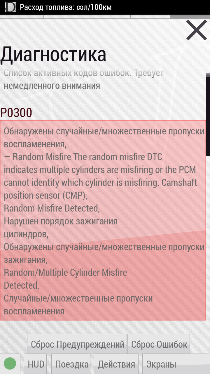

Здравствуйте форумчане! :bye: Снова засветился чек. Думал что старая ошибка вылезла - пропуски воспламенения, которая самоустранялась, но добавилась ещё одна - скриншоты выкладываю. Может кто то сталкивался с таким, куда смотреть надо?
P.S. Двигатель работает хорошо, динамика нормальная, расход топлива вроде в норме. Настораживает только сам факт ошибки.

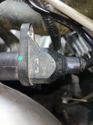

Тогда смотри датчик коленвала, разъем датчика коленвала (под катушкой зажигиния).
Эти ошибки (Р0300 ) обычно связаны с ним, или с помехами от системы зажигания на сигнал датчика.
Может даже датчик придется поменять.
В случае полного отказа датчика двигатель вообще не заведешь, не будет искры.
У меня Р0300 постоянно вылазила после установки вариатора из-за того что плохо заэкранировал место врезки, так что там схема чувствительная к помехам.
Вторая ошибка - по датчику положения дросселя - там внутри две дорожки, и их показания отличаются.
Возможно грязь или износ. Надо попробовать разобрать, помыть.

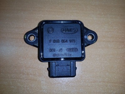

Проверил датчик положения дроссельной заслонки мультиметром, оказалось что немного заниженное сопротивление между 2-3 контактом 0,8 кОм min - 2,7 кОм max (в крайних положениях) при норме 1 кОм min - 3 кОм max. Поменял датчик - ошибка Р1336 исчезла, :idea: а вот ошибка Р0300 осталась. Замена датчика коленвала не помогла. В интернете читал что этот датчик можно "обучать" типа адаптируется с ЭБУ с помощью шнурка и программы. Может кто в курсе?
Датчики подошли от Chery Amulet. Датчик положения дроссельной заслонки - родной номер F01R064915; который поставил 480EE-1008051 Датчик коленвала родной номер 0261210; который поставил A11-1005120BA, кабель у него почти в 2 раза длиннее чем в родном, ну а так подошёл чётко.
