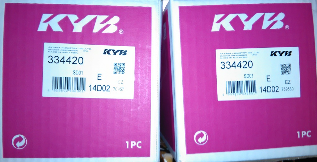

Всем привет. Вот собрался менять передние стойки и возник вопрос, их ведь два вида, а именно: KYB 334369 и KYB 334420. В чём разница? И какие лучше брать?
KYB 334420 -comfort
KYB 334369 - sport
Я себе поставил комфорт , чтоб не совсем дерево было)

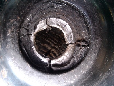

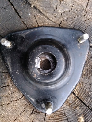

Менял вчера опору переднего аморта. Причина- на фото. Его порвало из-за чего не понятно,видно такое качество.Меняю второй раз. Первый раз при замене передних амортов.
Опора переднего амортизатора-(A21-2901110)--205 грн.
замена на СТО -- 150 грн.

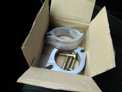

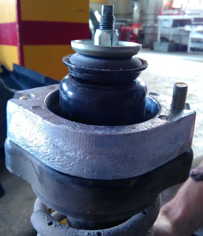

Итак после замены стоек всё таки поставил проставки на зад, покупал с http://china24.com.ua/prostavki/prostavki-uvelicheniya-klirensa-komplekt-chery-chery-elara-a21-12008-f.html, ссылку брал с ветки элары, стоимость 385грн.оплатил сразу на их карточку привата, доставка 25грн.Приехали проставки с Харькова, на СТО меняли полтора часа,Проставки вылиты с алюминия,болты в комплекте! Щас фото приложу, до перед 41.5см от центра колеса до арки, зад 37см,после перед 41.5 см,зад 41.5см!
