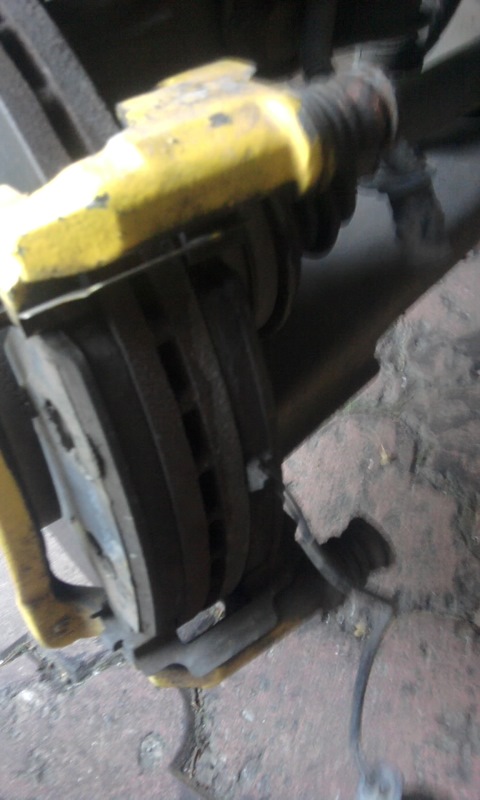

Спс, у мя ещё где-то 6мм осталось на колодках!!! А пищит даже во время движения(не нажимая тормоза) и с нажатием тормоза тоже...

еще раз пишу и повторяюсь! Пищит ограничитель (датчик)! 43000 это норм для колодок! У меня уже за 90000 перевалило и я менял второй раз недавно!
vakylla--у нас на Е5 передние без проводков колодки (датчика на панели нет),колодки передние как на Форзе!

я же не из за того . что бы водить в заблуждения)) , думал что колодки с датчиком как и на Эларе. а на Ешке и тут сэкономили.
у нас передние датчик, а задние пищат.
теперь буду знать.

korablov написав:
да всё равно как то мало для колодок такой пробег.
вот фото моих родных ,пробег чуть за 30 000, а им ещё тормозить и тормозить.

ты где живешь? в Запорожье? Я в Киеве,и с нашими пробками за такой период можно как у тебя поменять 3 раза. Только разогнался,тормозишь и так целый день,а это все колодки!
а если долгий период не стираются колодки.значит стирается диск тормозной!

Я 50 000 отьездил на стоковых колодках и не жалуюсь!!! Ничего не пищит...можно еще ездить и ездить!
пробки в Киеве - это расслабон, по сравнению с моей манерой езды, да и качеством дорог в Сумской области...
