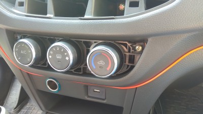

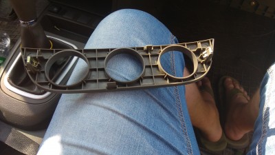

На фото видно місця фіксації. Піддівав знизу.

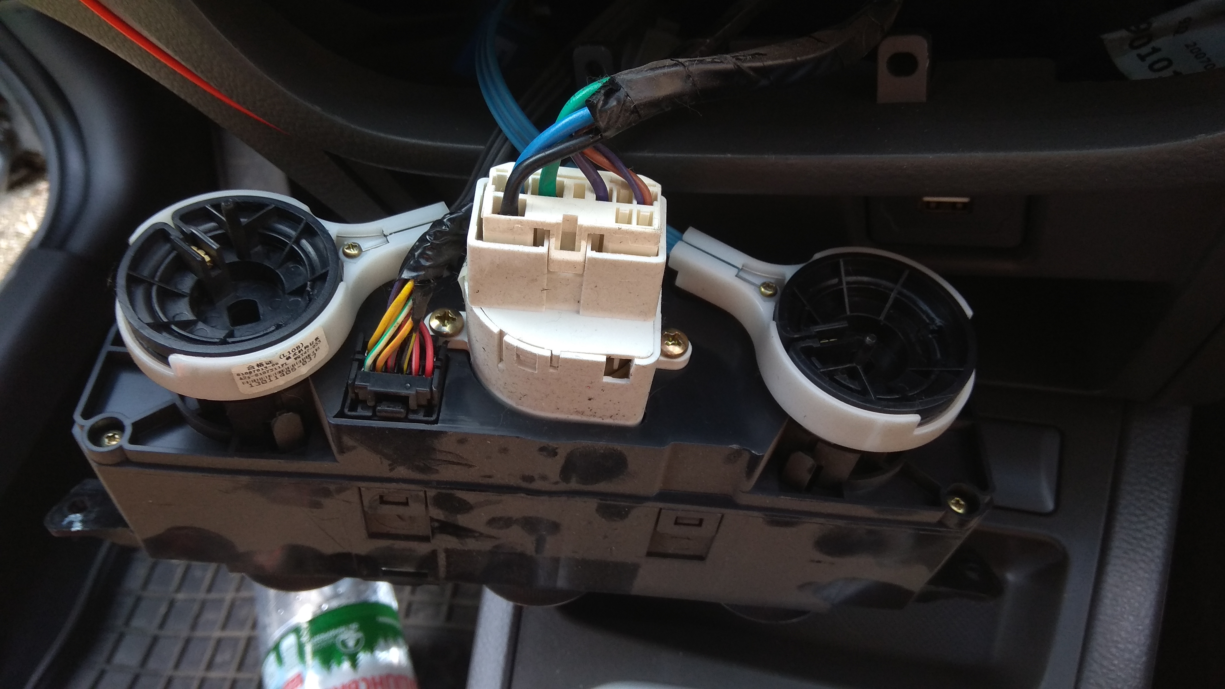

А где возможно в Украине купить блок целиком или по запчастям ... У меня пропала четвёртая скорость на КОНДИЦИОНЕРЕ , обороты были только 1 -2 -3 а 4 не работало .. вскрыл по вашей методике выявил что контак 4 провалился, а точнее вплавилось на переключателе.... Включит мощный ПАЯЛЬНИК розогрел контак 4 и поднял площадку.. и дал остыть... заработало... но там ПОДГАР.. и долго может не протянуть.... На да переключатель ОБОРОТОВ менять или целиком блок.. так где искать.. не могу найти ГУГЛ молчит.. только на китайский сайт ВЫКИНУЛ... а пользы НУЛЬ..

Реле поставь промежуточное на 4 скорость, и отремонитрованый переключатель будет еще долго работать.

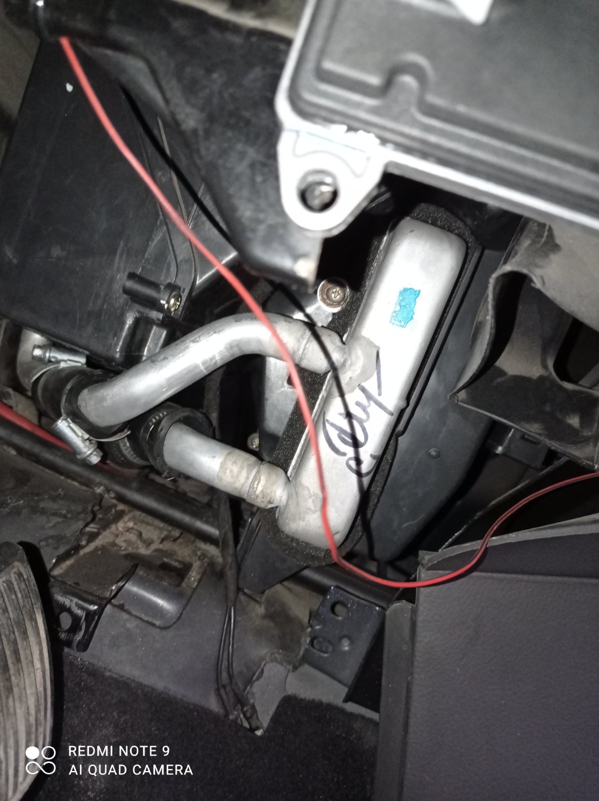

Маю ту ж проблему, що й інші власники е5. Погано нагріває пічка опалення салону.
Голова вже болить. І апгрейд придумали з товаришом, щоб не розбирати торпедо(фото додам) для заміни радіатора опалення, додаткову електропомпу від газєлі поставив, систему промивав більше, ніж миюсь сам.

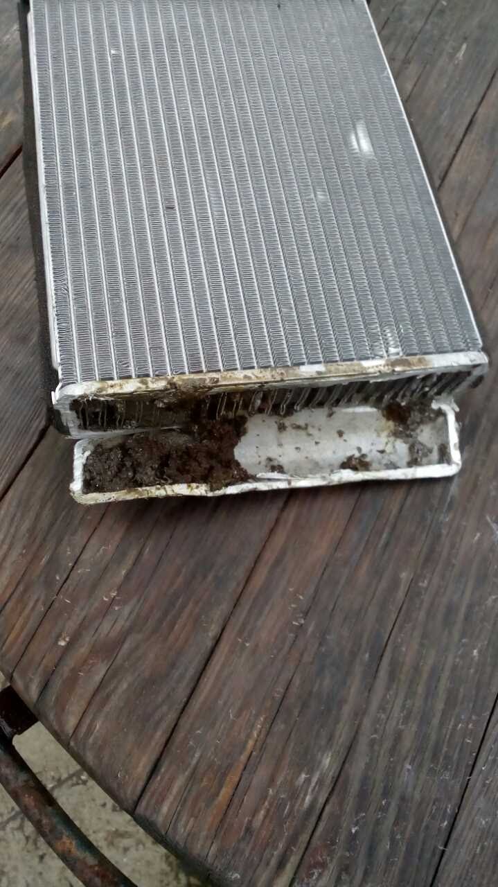

На жаль відсутня можливість редагувати своє повідомлення, тому :
UPD : на фото добре видно старий радіатор опалення салону, котрий мінявся без зняття торпедо. Причина поганого обігріву салону проста - погана прохідність теплоносія через міліметрові соти. Було прийнято рішення знайти інший радіатор-замінник, але з трубками замість сот.
Радіатор було знайдено, майже підходив за параметрами довжина, висота, ширина(новий 42 мм, існуючий 32 - всередині радіатороприймача позрізали зайву пластмасу), від Шкоди Октавії 97, виробник Темpуst, модель ТР.1573962, ціна в інтернеті коливається від 240грн. до 370грн.
Проблему вирішено. Кому потрібно, користуйтесь.
