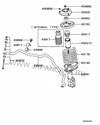

походу вот оно , но нужно проверить! ща в гараже гляну, если остался номер того что я ставил!
\- 40025 - Подушка амортизатора - MR554860
- 40002 - Опорный подшипник - MR272946
• Предложения по заменителям
FebestMS......05Опора переднього амортизатора
25 3 дн. 508,00грн.
Japan PartsRU......10Опора стійки амортизатора
4 5 дн. 936,00грн.
RBIM1......1FОпора амортизатора переднього 1 3 дн. 709,00грн.
RBIM1......1FОпора амортизатора переднього 20 4 дн. 790,00грн.
RBIM1......1FОпора амортизатора переднього 1 3 дн. 792,00грн.
RBIM1......1FОпора амортизатора переднього 1 3 дн. 794,00грн.
RBIM1......1FОпора амортизатора переднього 4 3 дн. 858,00грн.
RBIM1......1FОпора амортизатора переднього 4 1 дн. 1 175,00грн.
Вів листопада 03, 2015 22:57
