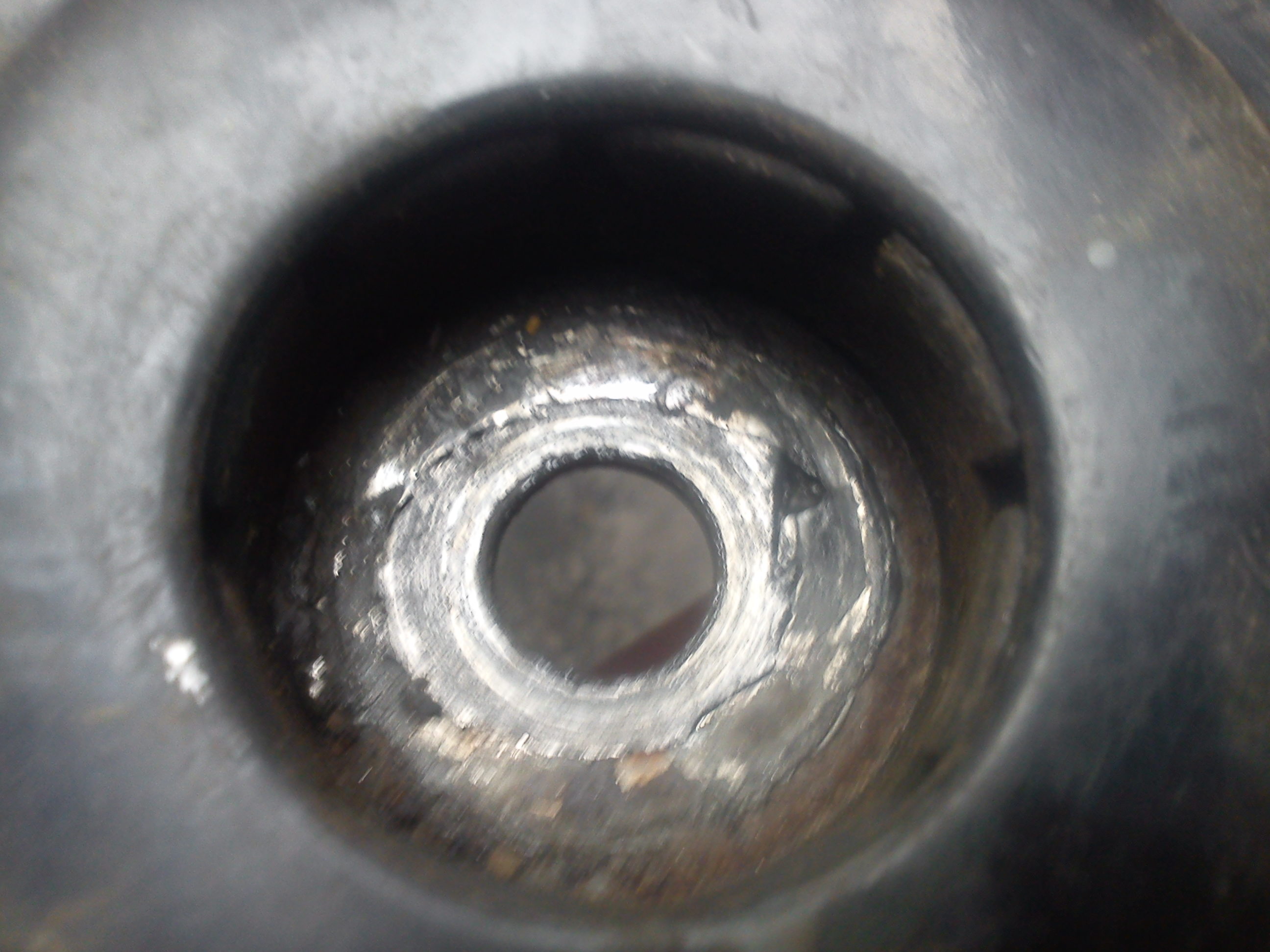

Сообщение Re: Стойки и амортизаторы
Посмотри их, но возможно я ошибаюсь, но у меня именно они стучали!
внутри находится что то вроде сайлентблока с шайбой

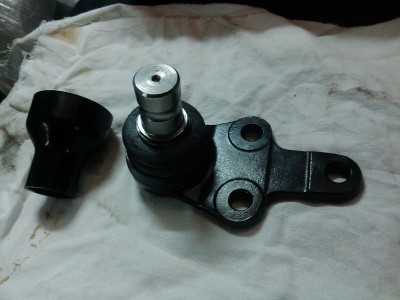

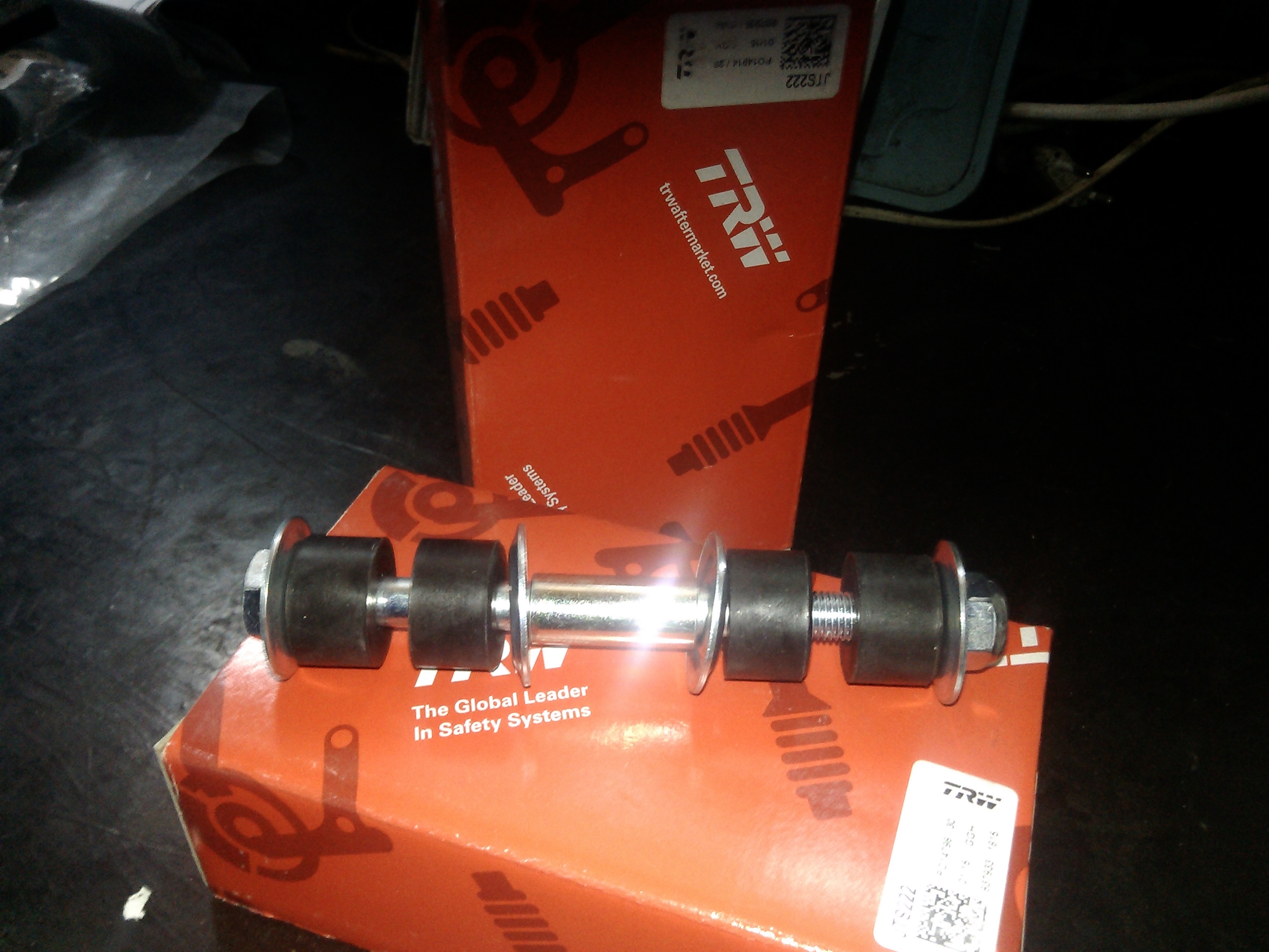

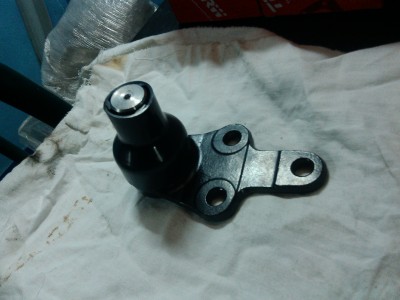

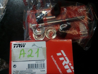

наконец то купил себе хорошие (RBI) опоры передних аморт. А также стойки стабилизатора и оригинальные шаровые опоры.Фото прилагаю.
"RBI" нашел на " перова" --за 600грн. за штуку. хотя все хотели 1000грн.
шаровые (оригинал) --500грн. (у офицалов)
стойки стабилизатора--180 грн. за штуку.
Замена обошлась всего этого 500грн.
машина неузнаваема ,как с салона.
Утверждаю то что неоригинал шаровых что парят по 240грн. ходят не долго, приблезительно 10-25 т.км.

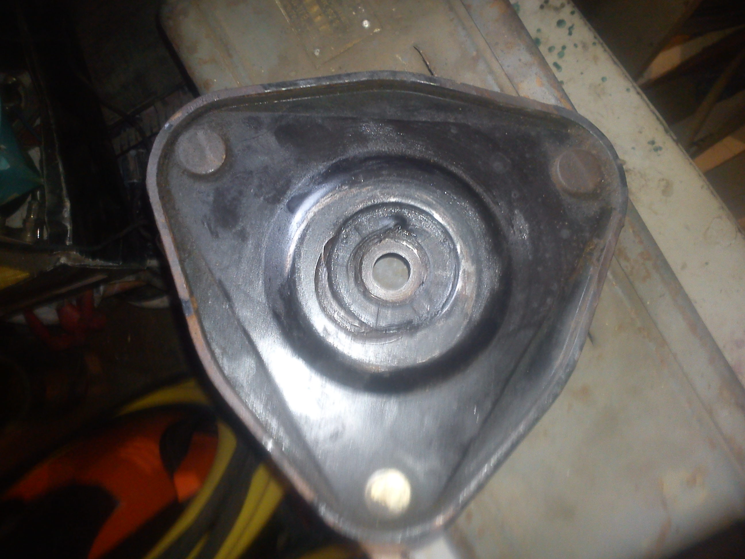

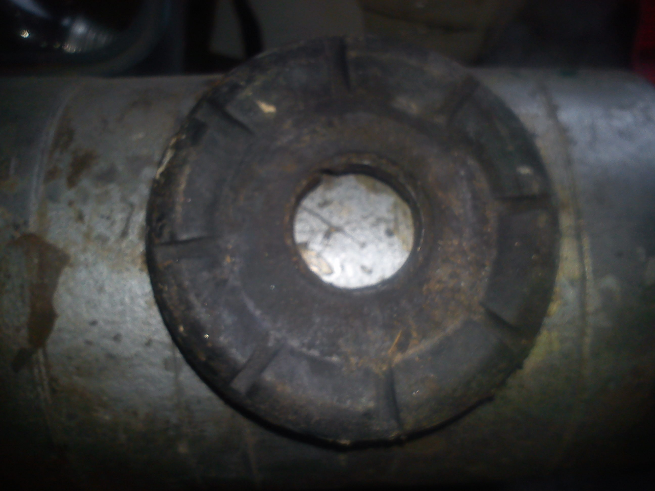

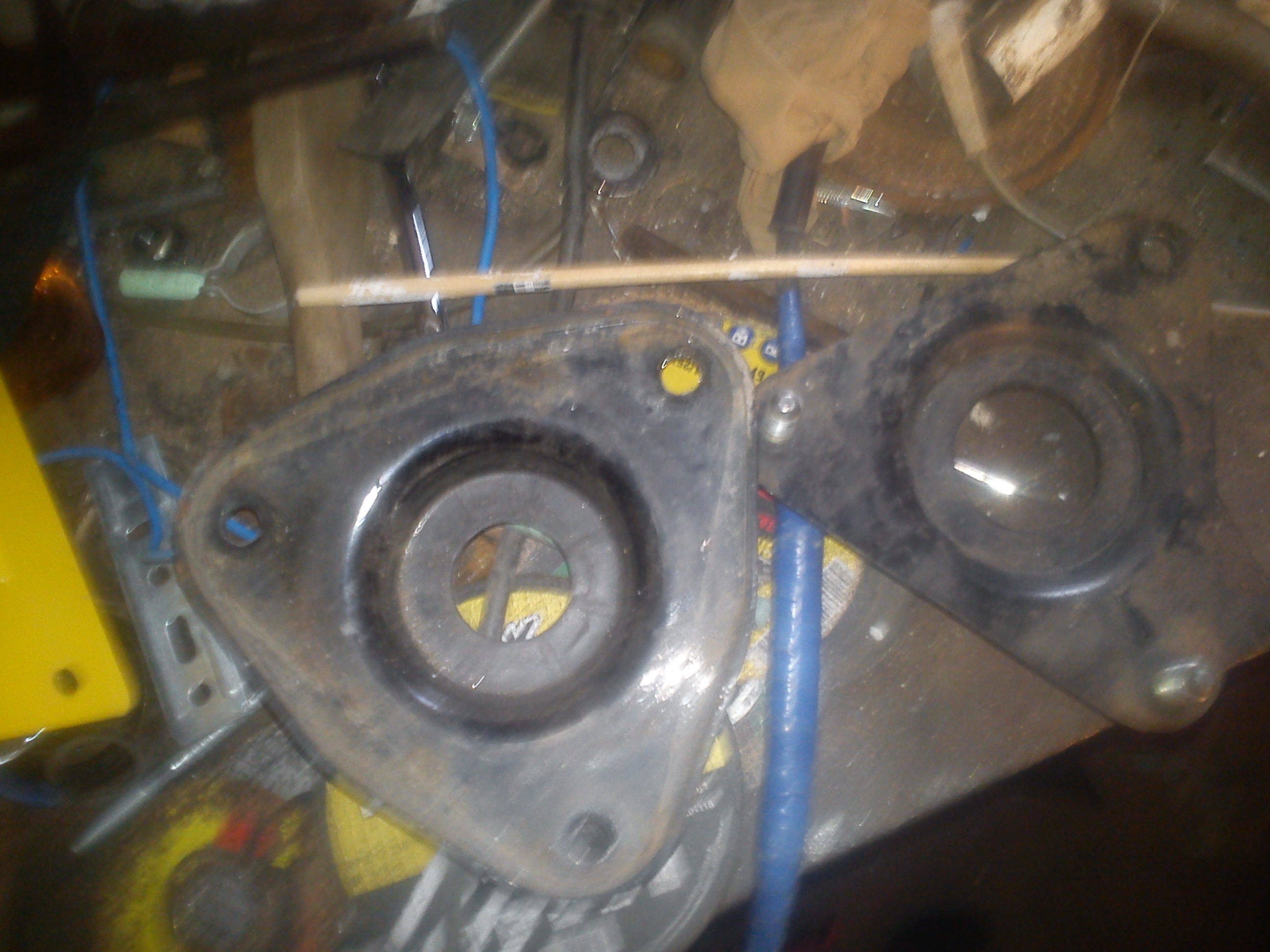

korablov, а по какой причине менял передние опоры?Что с ними было не так?
Ср мар 09, 2016 10:04
Сообщения: 332
Автомобиль: E5
фото посмотри что повыше,в этой теме,их разрывает,звуки не понятные создают.
