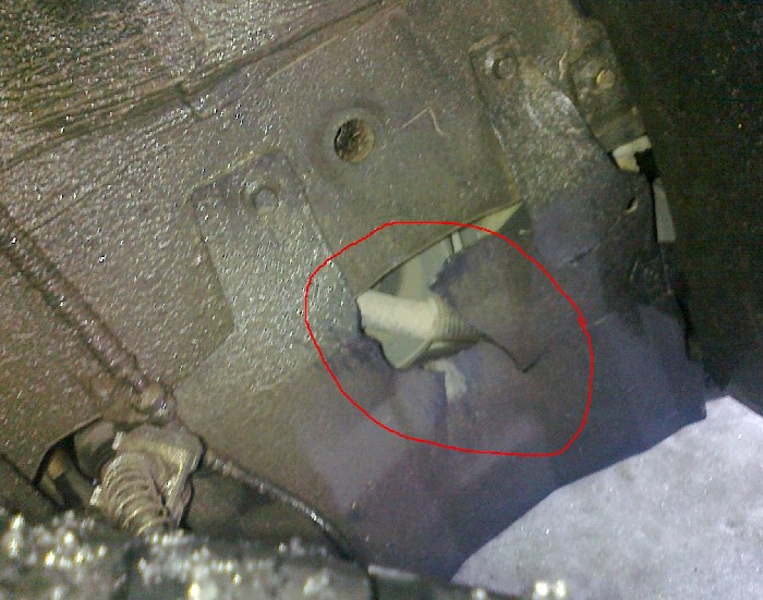

Все знают про звук трения колеса при вывороте, так вот я уже протер защиту блин

рассказывать нет чего. всё уже проверено на Эларе, ходовая у нас один в один, затирает на не радной резине только левую сторону, а производитель самый лучший Санк Петербург...качество гарантировано

я к тому,что тоже хочу защиту поставить и уже испугался что подтирать будет.

Защита двигателя кольчуга , при установке не замети что правый фартух защиты отогнулся и тер при вывороте в лево

А я заметил, фартух поправил и ничего не трет :). Резина больше 195/60 R15
