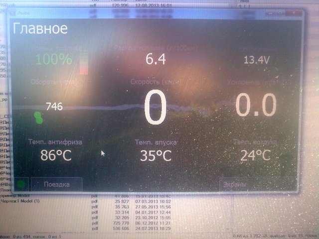

На ПК пока не получилось сделать ? Тоже купил ЕЛМ317, мучаюсь. Пока кроме борового напряжения ничего не увидел.
P. S.
Обновил в программе через интернет файлы, вроде profiles-updated.vehicles -заработала программа. Теперь попробую еще другие программы, и настроить на андроиде.

Это программе HobDrive для ПК?
П'ят серпня 23, 2013 14:32
Повідомлень: 522
Автомобиль: Chery E5
Повідомлення Re: Подключение сканера ELM327 Bluetooth OBD2
Да.
Операционка Windows 7 x64. На навигаторе так и не получилось у меня, на андроиде еще не пробовал.
П'ят серпня 23, 2013 15:10
Повідомлень: 522
ScanMaster-ELM V2.1 у меня заработал, показывает кучу параметров
