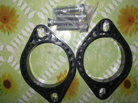

Народ подскажите, есть ли какие-нибудь усиленные задние пружины на Е-5 или просто покрепче аналоги, а то у меня просели здорово. Хотя тяжелого ничего невожу.
Пон вересня 29, 2014 20:43
Повідомлень: 1761
Звідки: Запоріжжя. Україна.
Повідомлення Re: Парочку вопросов по Chery E5
на Элару, ставят от Мицубиси суплекс 20162 , и его аналоги.
как вариант поднятия задка поставить проставки
Пон вересня 29, 2014 21:51
Повідомлень: 332
Автомобиль: E5
А куда они ставятся,и можно ли самому?!
Vortex Estina FL--на русском!
Пон вересня 29, 2014 22:25
Повідомлень: 1761
Проставки ставят под стойку с заменой шпилек

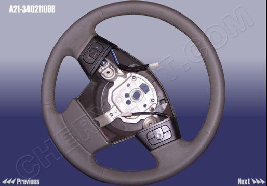

Вот подумываю купить руль с мультимедийными кнопками, но не могу нигде найти.
В Росиии на Фору говняные ставят...без подушки и цена 2300
У кого есть какая инфа?

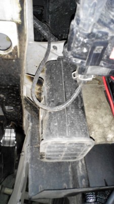

Когда устанавливал ксенон в противотуманки, при съёме пластмасовой защиты с левой стороны(со стороны руля, под акумом), нашёл какой-то девайс...
Фото прилагается.
Кто знает, что это???
https://onespace.team/pass
П'ят грудня 12, 2014 23:27
Повідомлень: 1761
адсорбер улавливания паров бензина. .
