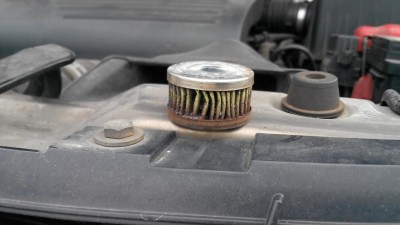

Сделал ТО 40000 на офф станции, авто гарантийное.
Обошлось в 5319грн, не вошла замена антифриза ~800, менял раньше...
И сразу ТО газ - 300грн :cars:
И вот такой газ у нас в Киеве льют!!! :roulette:

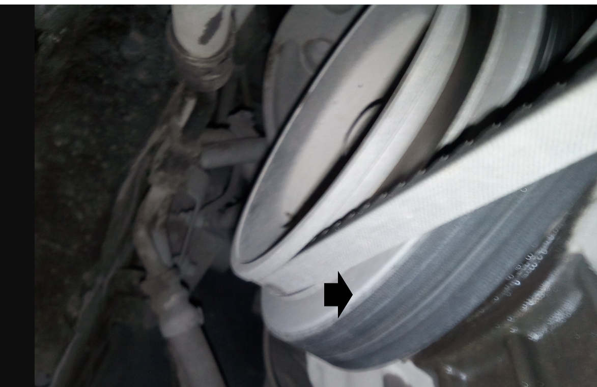

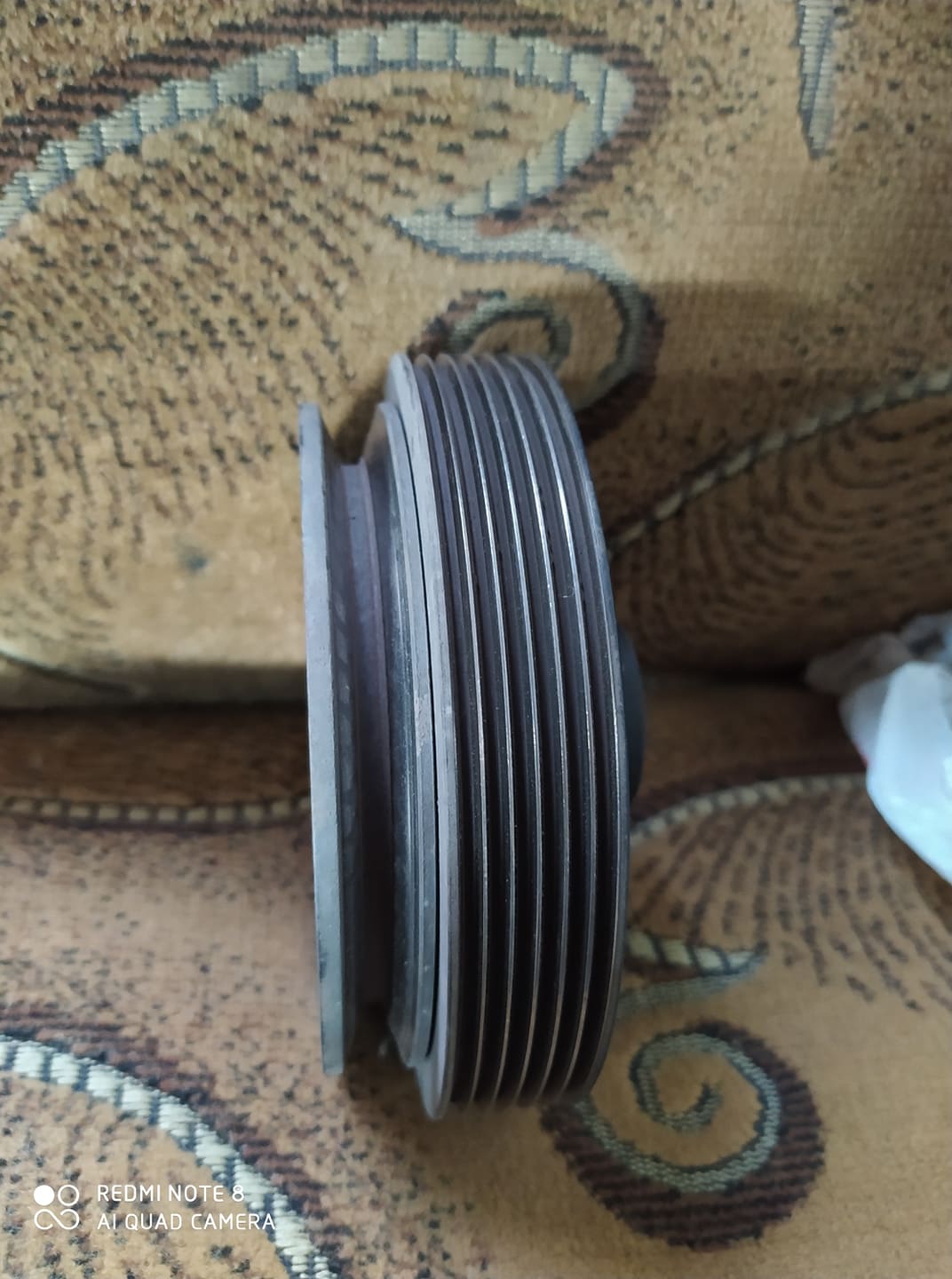

Стал вопрос, по утрам , завожу (на холодную)(как будто КЛАПАНА, но не они), и начинает шуметь постукивать, пока не прогреет...
И при это шум идёт с низу от шкива коленвала и видно что шкив вибрирует ..Шкив ремня ГЕНЕРАТОРА ...
Как на фото , (фото взял с этого сайта)..
Такое впечатление что он там болтается...
Но часть шкива, тот что идёт на короткий и узкий ремень, нету вибраций, я в замешательстве... что происходит... на да будет видео снять, утром...
Или там болт ослаб, иль РОЗБИЛОСЬ посадочное место под шпонку... ????

Попробуй скинуть оба ремня и пошатать сам шкив коленвала. Может шататься сама обойма, где ремень допоборудования одевается, тот что шире. Тогда под замену однозначно. Но так бывает на демпферных шкивах, какой на ваших движках, не знаю. А натяжной ролик не скачет?

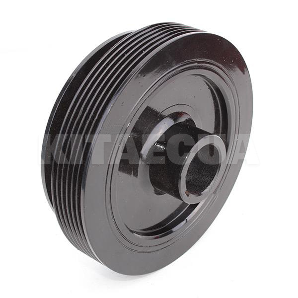

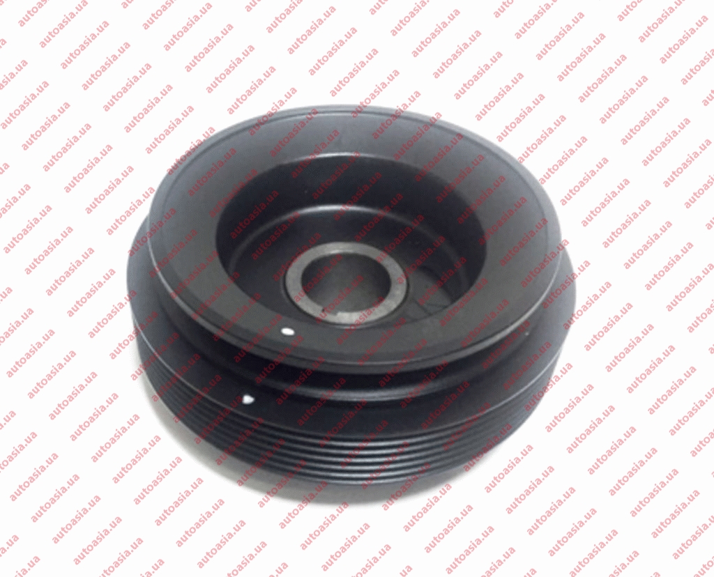

С низу защита стоит, и ямы смотровой нету... на следующей неделе буду делать замену масел (ТО)... тогда уже всё выясним.. смотрел оригинал https://kitaec.ua/shkiv-kolenvala-00000 ... VSEALw_wcB

Ну есть и дешевле. Еще не известно оригинал или нет. По видео видно, что внутренняя обойма шкива чуть гуляет, или показалось?

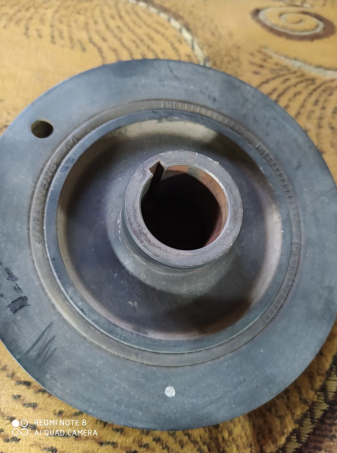

...так и есть , гуляет и ещё как ... завтра с утра еду на яму, буду снимать ремни, и смотреть ,.. вот почему ГУЛЯЮТ, она же не пластмассовая.... или?
сниму на камеру..

Не, не должен он быть пластмассовый. Ну вскрытие покажет. Может он и вправду демпферный. Там между втулкой, что одевается на коленвал и шкивом, куда одевается ремень, есть резиновое уплотнение. Если оно начинает отслаиваться, идет болтанка. Вообщем увидишь сам, я думаю.

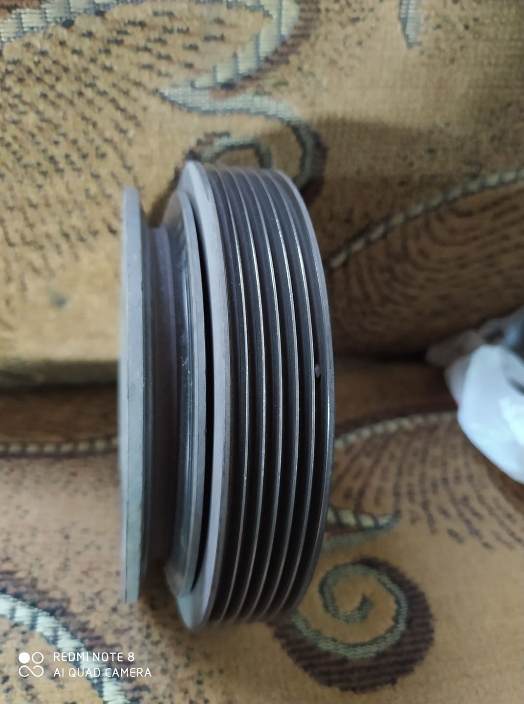

шкив , деформирован .
