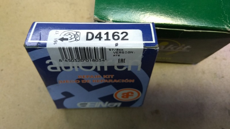

Перебрал передний суппорт.
Ремкоплект (резинки) autofren D4162 (Мазда 6)
Поршень - Frenkit P575203 (Мазда 6)
Колодки T11-3501080AC
Все подошло как родное.

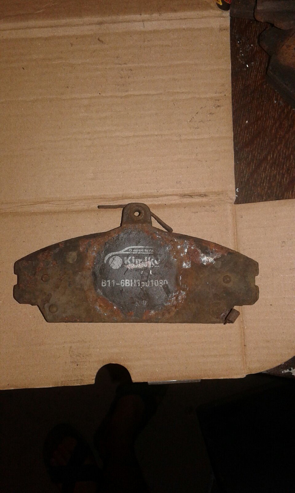

Повідомлення Re: ABS и всё что связано с тормозной системой.
помогите советом! колодки без ушка. как на такой суппорт (передний)подобрать направляющие и поршень. дайте номер или сылку в курсе?
Фотки колодок хоть сделай и выложи. Нету тут телепатов.

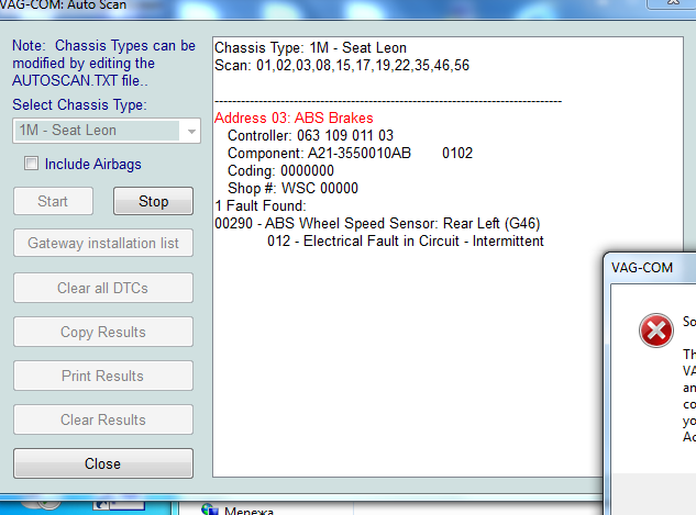

ABS диагностируется кабелем VAG-COM 409.1
И что мы здесь видим???
Загорелась лампочка АБС - подключил комп и видим: Обрыв цепи левого заднего датчика.

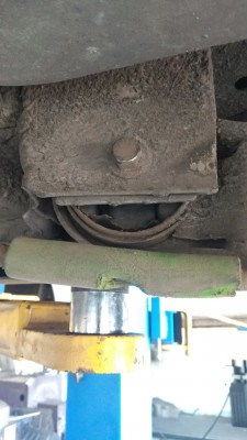

Повідомлення Ручник
Всим привіт.
Зіткнувся із проблемою клацання колодок стояночного гальма. Проявляється на дрібних вибоїнах або нерівностях. Можливо хтось вже замінював пружинки і знає із чого підходе...придбав вже один комплект...дуже схожі але не підходять...

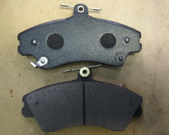

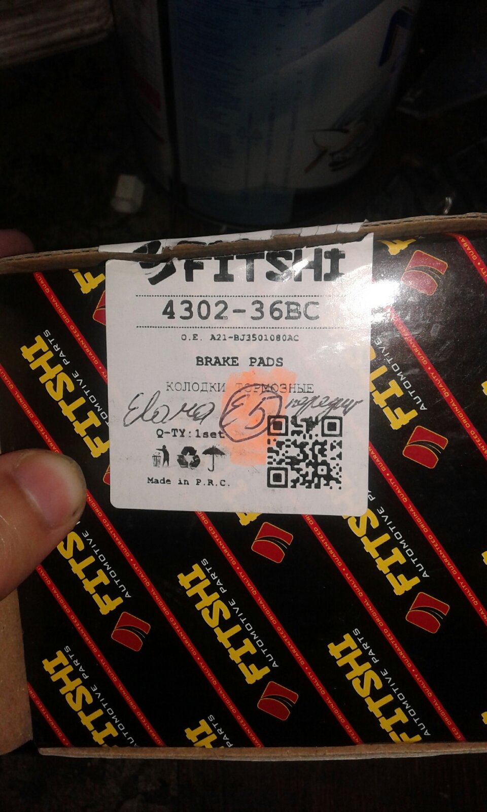

мой автомобиль 2012г.в. установлены такие колодки
b116BH3801080 при заказе приходят другие
сейчас нашол такие Fitshi 4302-36bc
А так надо снимать и смотреть каки у вас
:-D
Я за "ручник" казав, там окрема система яка захована в тормозному диску і ніяк не повязана із супортом.
Доречі проблему вирішив. Виявися трос ручника.. на фото видно як протерся обмежувач і трос стукав по болту ричга :-P
