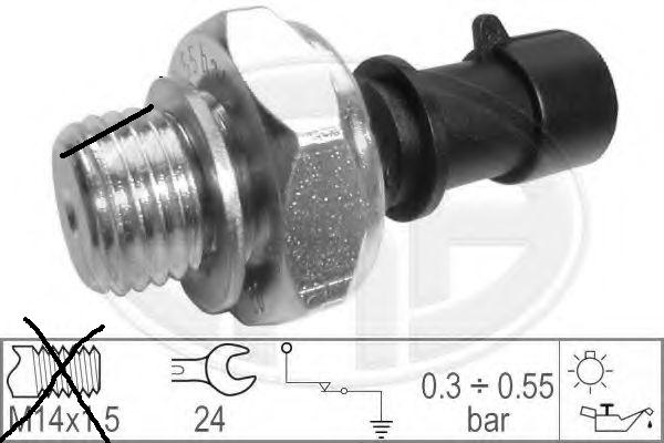

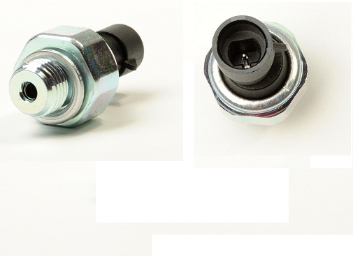

всем ПРивет, столкнулся с такой бедой ,
снимая масляный фильтер, семник соскочил снего и здуру ударил по дачику масла :o ,конечно он удара такого не ожидал и расыпался. Вот и первая пробоема запчастями, канечно на базаре такич датчиков нет, и от форзы впринцепе потходит визуально но нета фиш, но увидил от ланоса датчик точно такой но другой :sad: фиш тотже но ход резьбы не тот. И есть стакимже фишом иход резьбы тот но не конусная резьба, незнаю от какой марки авто. Правда выход нашел, выручила наша Таврюшка (Таврия),также конусная резьба но фиш совецкий пришлось внедрить в китайца совдеповский разем не повреждая родной. :censored: фотки добавлю завтра.
Всем удачи и осторожно с датчиком при замене фильтра
на фото примерный датчик не знаю или он подходит по резбе
Комментарий к файлу: РЕЗЬБА ДОЛЖНА БЫТЬ КОНУСНАЯ М14х1,5 ДАВЛЕНИЯ МАСЛА ДУМАЮ ТАКЖЕ ВРАЙОНЕ 0,3-0,55
