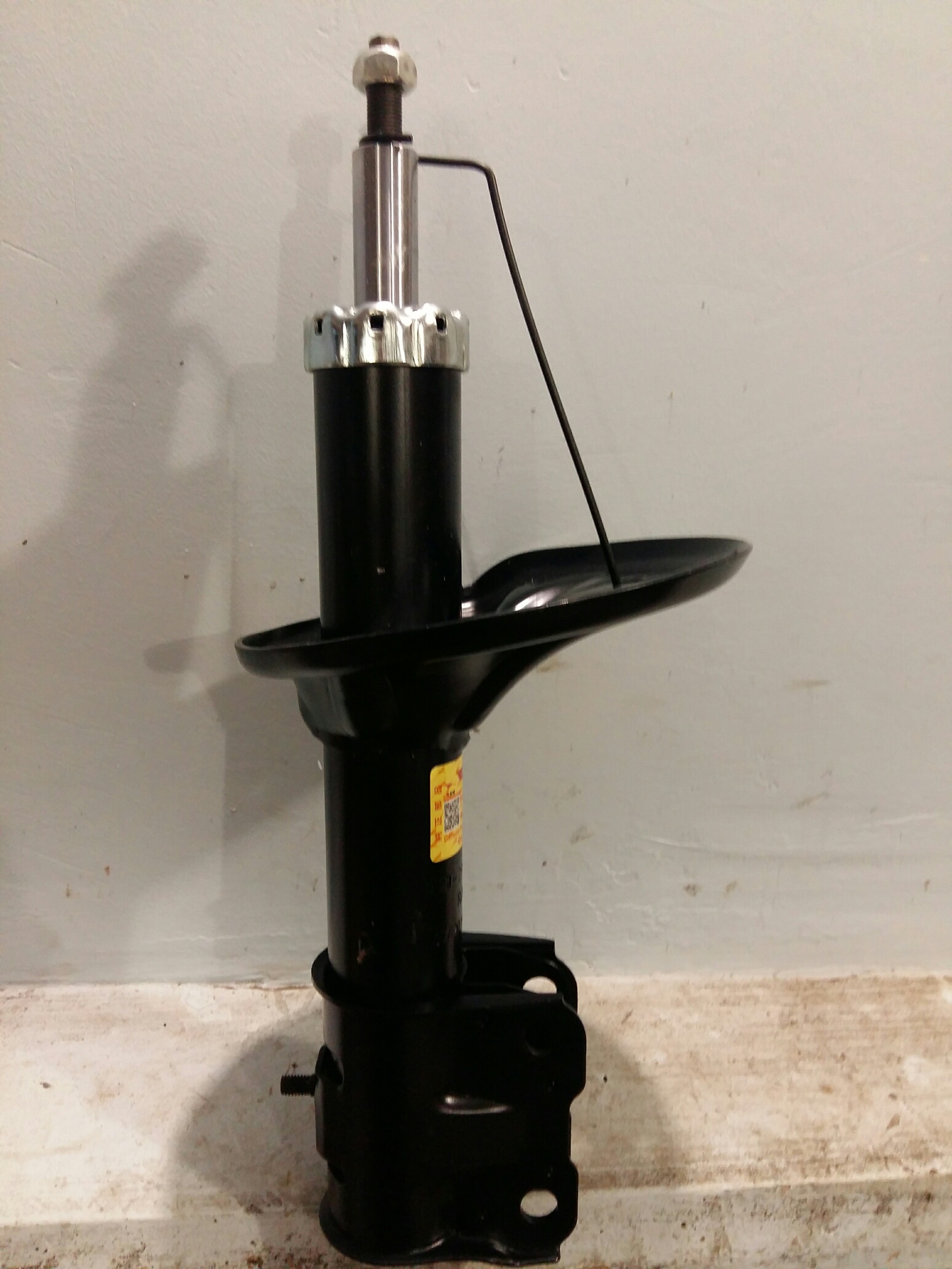

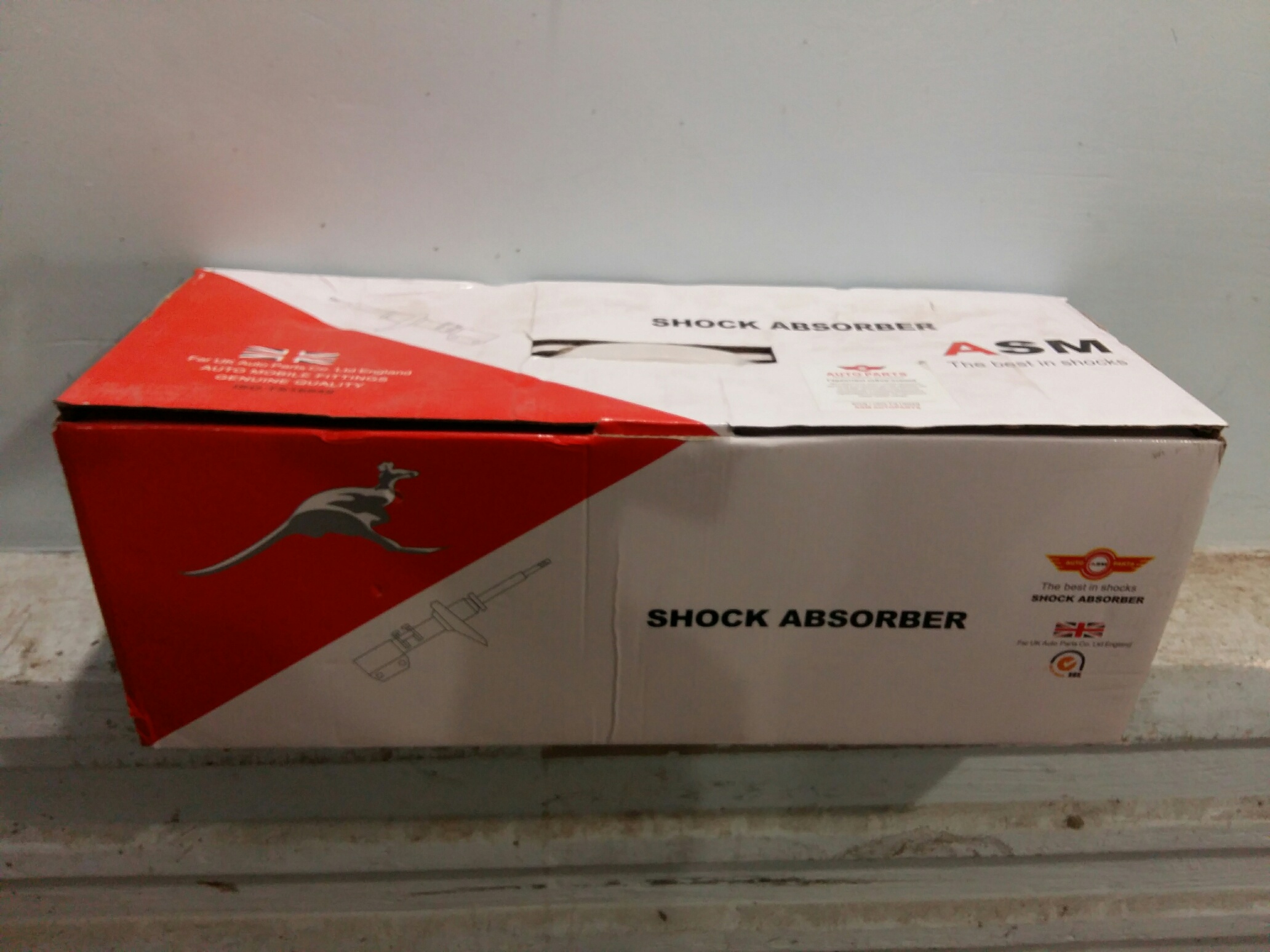

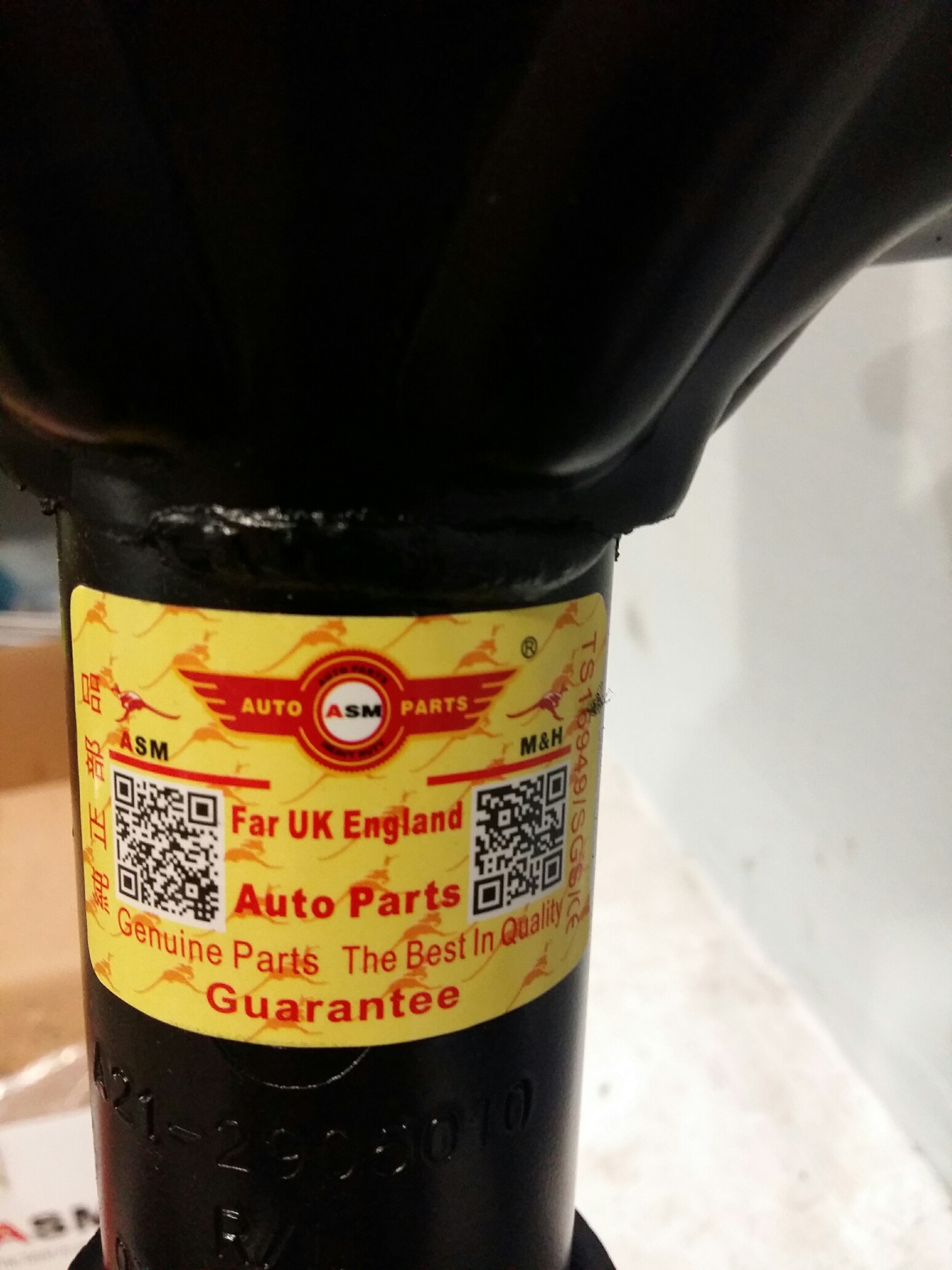

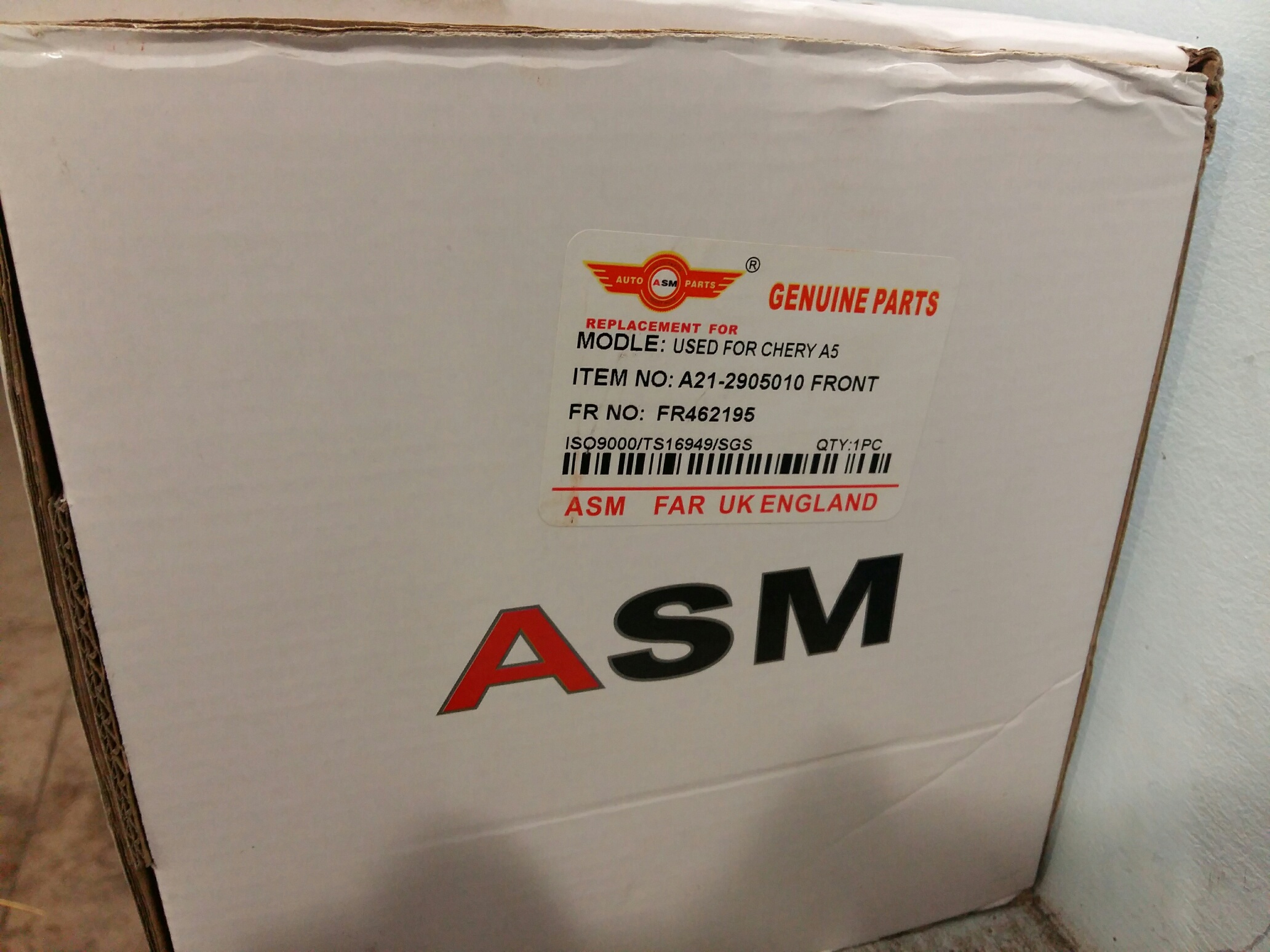

На грузовике ездить не охота, поэтому покупать каябу на передок не хочу. Амики у меня ещё хорошие прошли почти 65000км. Получается если хотите комфотной езды то надо мирится с редкими пробоями, или ездить на пустом грузовике то ставить каябу, пробоев точно не будет . Попробую поставить АSM FR462195. ( A21-2905010 FRONT) Цена передних каяба 2000*2=4000грн. ASM 1100*2=2200грн. разница в цене довольно существенная, пишут, что фирма аглицкая и производство в Китае. Смущает, что нет нормального штрих кода, показывающего страну производства. Амики ASM пока не ставил но прикупил, пусть будут под рукой. Надеюсь, что будут по комфорту между родными и каябой, експлуатация покажет. На зад купил каябу, Зад- Kayaba 341368, оригинал, пока тоже на запас, тягаю иногда прицеп.

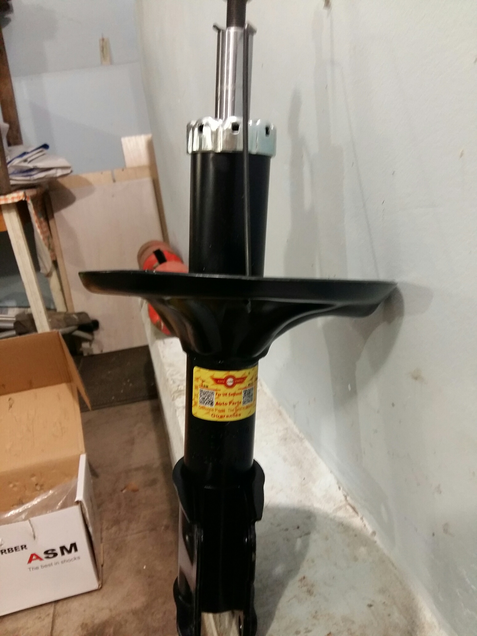

По поводу покупки амиков, торговой марки ASM скажу следующее: покупал я на свою Ешку эти амики, они конечно немного лучше родных, но тоже пробивают и существенно гупают. Проехав пару тысяч, снял их и продал. Вывод, каябовские амики не имеют на сегодняшний день альтернативы.

Andreyydoncov -сто процентов ты прав,поддерживаю. Так же их ставил. херня. мне показалось что они через 1000 км стали пробивать еще хуже чем родные. Поставил каябу и забыл про ту проблему. Ребята читайте отзывы что тут писались,не ленитесь. Вы же попадаете в ту же яму что и мы с Andreyydoncov и не только!!! Зачем мы тогда теряем время здесь на форуме??? Андрій 77---жадный платит дважды!!!

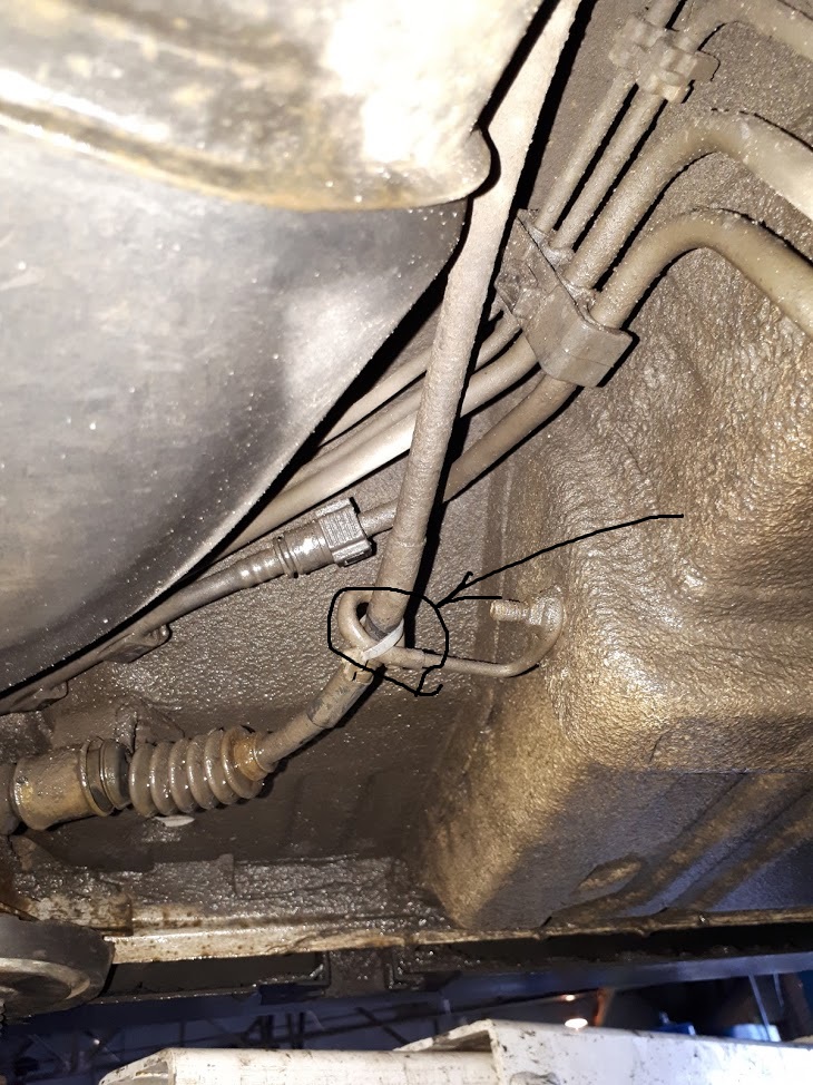

1. Родные опоры я заменил через месяц после замены всех стоек на каябу, пробег был около 29к. Причём заменил, как выяснилось абсолютно зря - родные были очень даже живые, а вместо них я поставил chery "типа" original, вроде около 800грн отдал за 4шт и 2200грн за работу по установке + развал/схождение + гарантия. Зачем я заменил опоры? Послушал "специалиста", который якобы выявил износ этих опор на самодельном вибро-стенде для диагностики ходовой, и с большой долей вероятности предположил, что этот износ является причиной непонятного скрипо-стука в районе ходовой. В итоге оказалось что причиной является трос ручника с направляющей петлёй ( смотреть фото)
Так что у кого появится непонятный скрипо-стук - проверяйте трос ручника, резиновая обмотка перетирается и начинает делать нервы. Пустые попытки выявить и устранить источник, мне обошлись суммарно 3500грн, а если знать где искать - стоимость уменьшается до пластикового хомута.

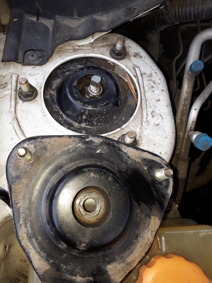

Продолжение истории с опорами. Как выяснилось мне впарили не совсем подходящие опоры либо собрали что-то не так...Конус на корпусе опор явно разный (на фото установленные опоры якобы "Chery original" и рядом с ними родные опоры), в итоге стойки не полностью сели в посадочное место и живут своей жизнью в опорах, шток расположен не по центру и смещается в горизонтальной плоскости при раскачивании кузова. Получается развал-схождение у меня постоянно меняется при горизонтальном перемещении стоек в опоре.
Короче разбирать однозначно надо, вопрос только в причине этого явления - неправильная сборка или всё таки несовместимость стоек (каяба) с этими непонятными опорами.....

выкинь эти так называемые опоры оригинал! Я тоже два раза менял и было вточ вточь что у тебя сейчас. и про развал ты прав. и не забывай,резину хавает из за этого. задумайся!!!
