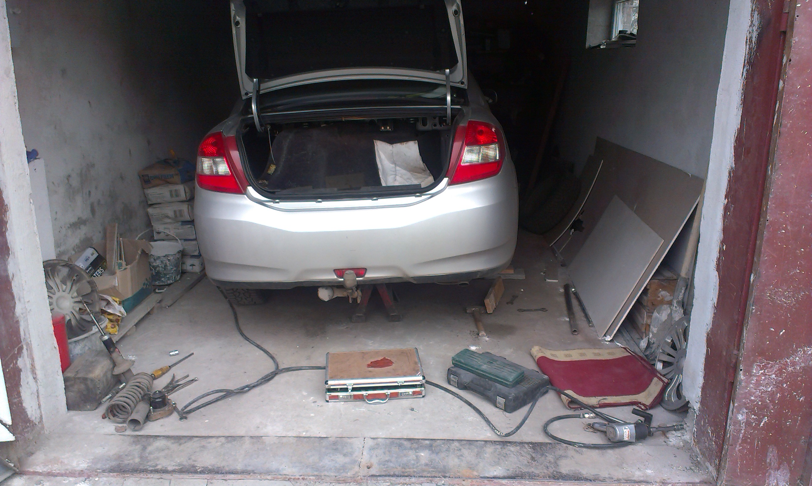

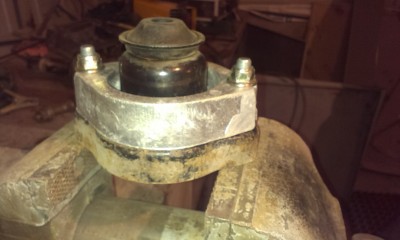

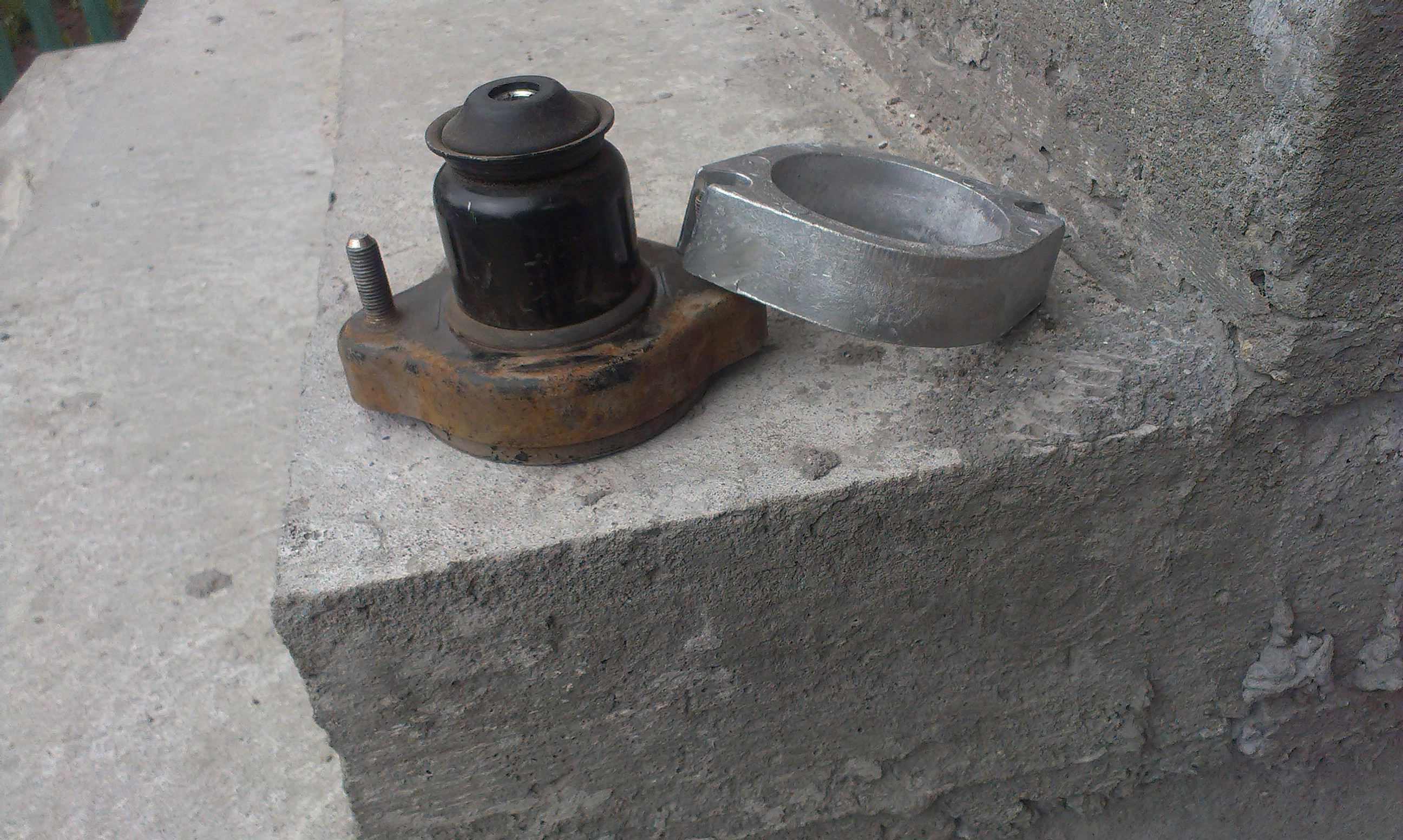

Всем привет! Заменив передние стоики на каябу , подняло морду на 1 см. зад тоже каяба. Решил поставить проставки на зад!
Спасибо Викторовичу За сылку!!!! на проставки , цена подешевела 350грн

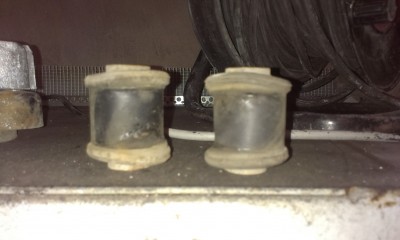

При демонтаже стоек заметил что нижние втулки просели.решил заменить их.

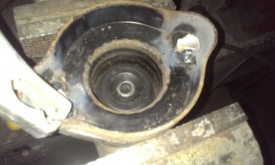

На чашке новые болты я приварил.
После сборки результат такой
клиренс спереди 237мм, а сади 240мм
