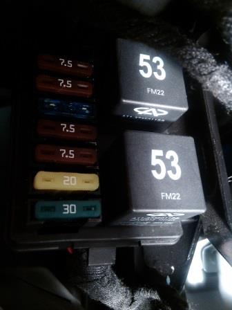

У меня косячек. Что делать,помогите. Не работает прикуриватель и магнитола. Причина поломки--я дурак,решил подогнуть усики в прикуривателе чтоб не вылазил двойник,и видимо закаратил! Под капотом предохранитель цел,под рулем цел. Что и гбе еще может быть???

В книжке не указан предохранитель отвечающий за-прикуриватель,регулировка зеркал,USB, это то что у меня ща не работает.А также у меня не фурычит Мафон.

korablov написав:
Под рулем там еще с левой стороны снимаешь накладку на торпеду, как снимешь ее, есть коробочка с предохранителями, может там он ?
В машине предохранители в трех местах:
1. Под капотом.
2. На блоке комфорта под рулем.
3. На боке предохранителей - находится левее и выше блока комфорта.
П'ят березня 28, 2014 23:01

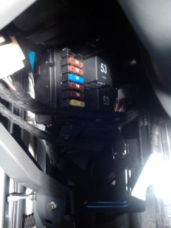

Я долго думал куда и где поделиться фотками и той находкой по подсказке Y.A.K., про которую многие не знают,и едут сразу в сервис!!!
Напомню,у меня не работало: магнитола, прикуриватель, регулировка боковых зеркал и USB.

То есть, без снятия накладки торпеды к предохранителям не добраться????
https://onespace.team/pass
Востаннє редагувалось RUDY82 в Суб березня 29, 2014 18:43, всього редагувалось 1 раз.
Суб березня 29, 2014 18:41
Повідомлень: 332
Автомобиль: E5
Повідомлення Re: Косяки и Сервис
RUDY82 написав:
То есть, без снятия куска торпеды к предохранителям не добраться????
Не то что не добраться,даже не увидишь и руку не просунешь! Ответ: ДА!!!

Получается у нас три коробки с предохранителями!!!

RUDY82--видишь, и не надо на сервис ехать как ты предпологал!

Видишь, если бы Y.A.K не подсказал, что там ещё одна коробка с предохранителями - мы бы и не знали! :hunter:
Интересно, а зачем Y.A.K снимал карту на торпеде???
