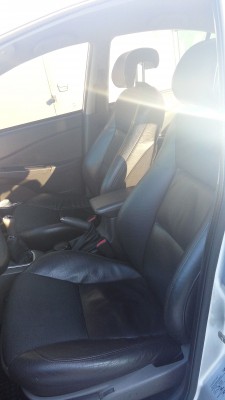

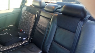

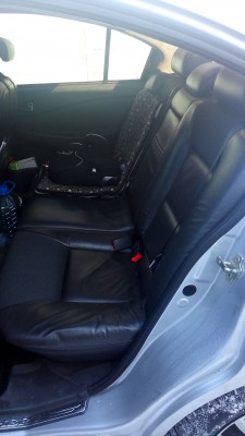

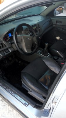

Всем привет. Это моя машина была.
Сиденья были установлены от saab 9-5 aero.
Передние стали идеально с минимальными доработками крепления салазок на штатные места.
С задними пришлось повозиться.
Итог - комфорт от поездок ощутили все пассажиры.
Минус - лешился возможности складывать задние сиденья.

Круто получилось! Возьму на заметку
Дорого вышло?

круто!!!. а почему именно от той модели,рассматривал ли другие варианты (другие модели)????

Рассматривал от разных моделей, но именно от этой по размерам подошли идеально.
И по комфорту посадки они супер.
По деньгам сидения обошлись 180$ и работа сварщика ещё 120$
