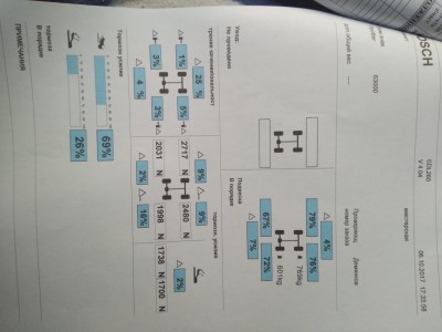

На завтра записался на компьютерную диагностику ходовой на стенде(имитация дороги), посмотрю, что получится...

Сделал диагностику, вердикт стучат АМО
