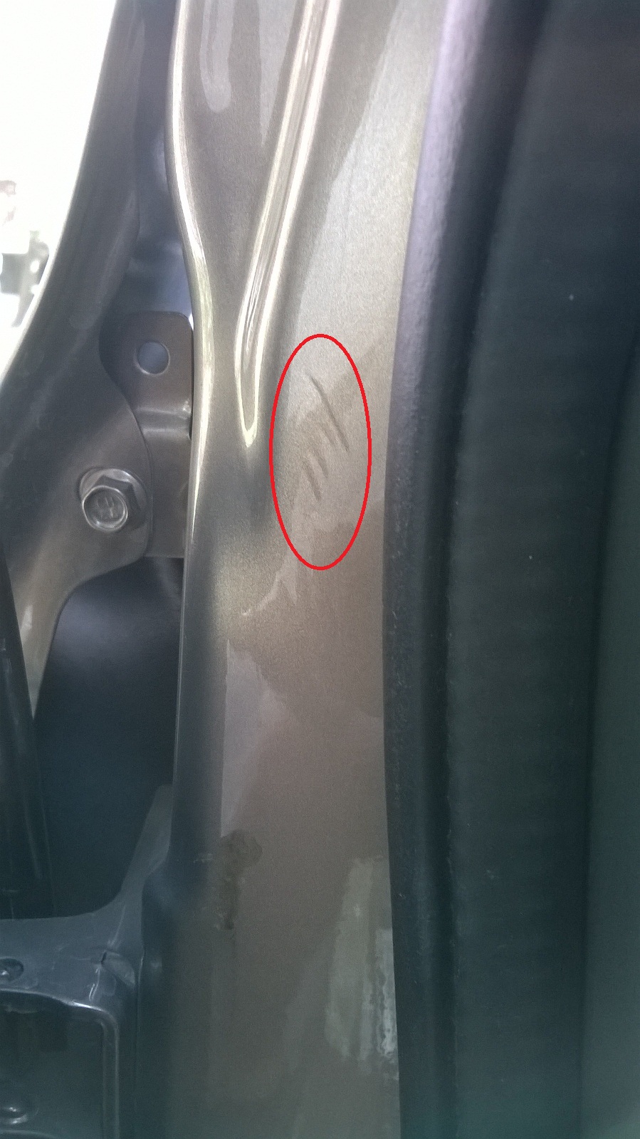

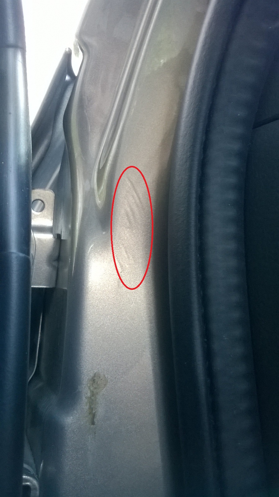

вот сегодня заметил такой косяк, со стороны водительской на кузове что-то похоже на вмятинки очень и очень маленькие на ощупь почти не ощущается что это вмятины. с правой стороны все в норме. это только у меня так, или на всех авто?

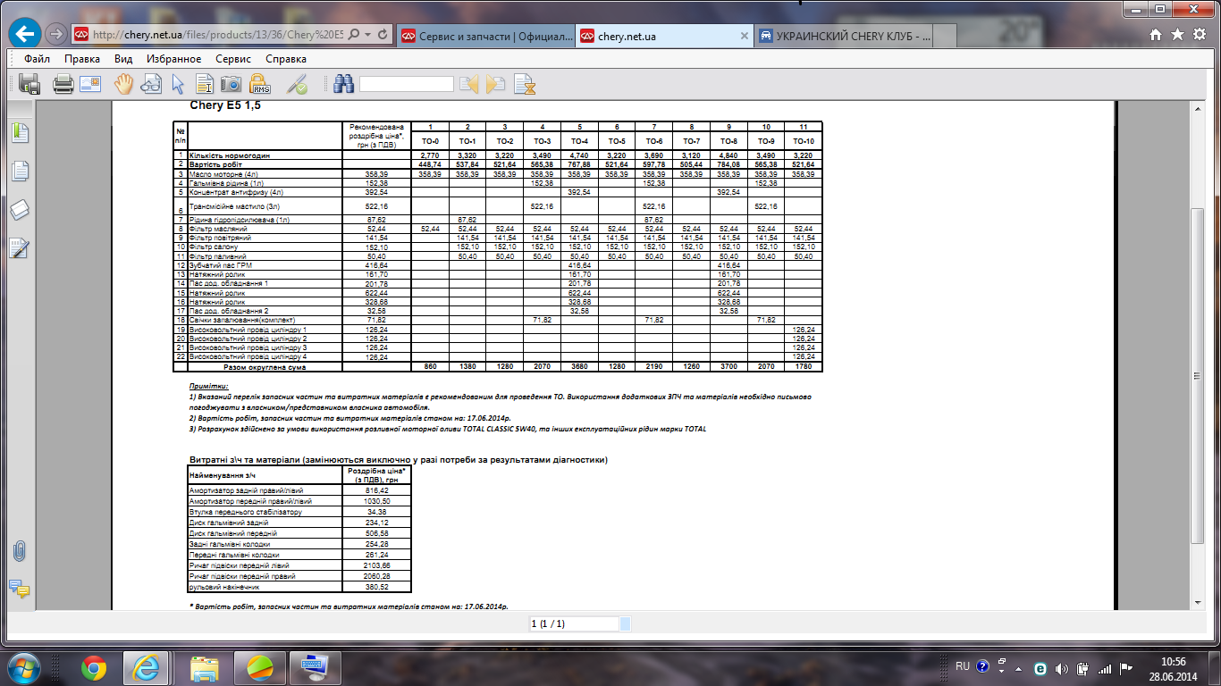

Повідомлення Re: Косяки и Сервис
ну на халяву врятли пройдёт. на стр ОФ .
ТО-0 -860гр (замена масла и фильтр)
ТО-1 -1380ГР ( тоже + все фильтры)
за царапину , это уже от самой СТО зависит.(одни пишут косяки по кузову , другие нет)

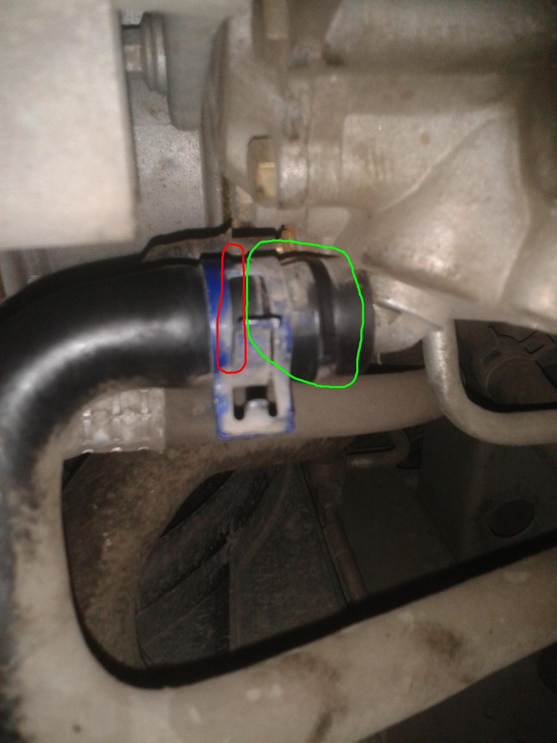

Всем привет, сегодня менял масло и увидел что трубка гидроусилителя пустила трещену возле насоса,
я выличил так надел трубку подальше и переместил хамут.
на рисунку
зеленым старое место хамута
красным трещина , но надо искать новый шланг
