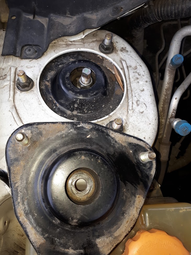

Прислал Жека опоры, по ним сразу видно, что качественные. Поставил...и все ОКей!!! Все стуки грюки пропали! Впечатления отличные, чуть жестковато стало(жене больше нравилось на родных стойках), ямки хавает на ура, в поворотах не кренится, лучше держит дорогу... Вывод: покупайте нормальные, мягкие опоры и никаких полеуретанов в опоры и подушки двигателя! Всем спасибо за внимание)))

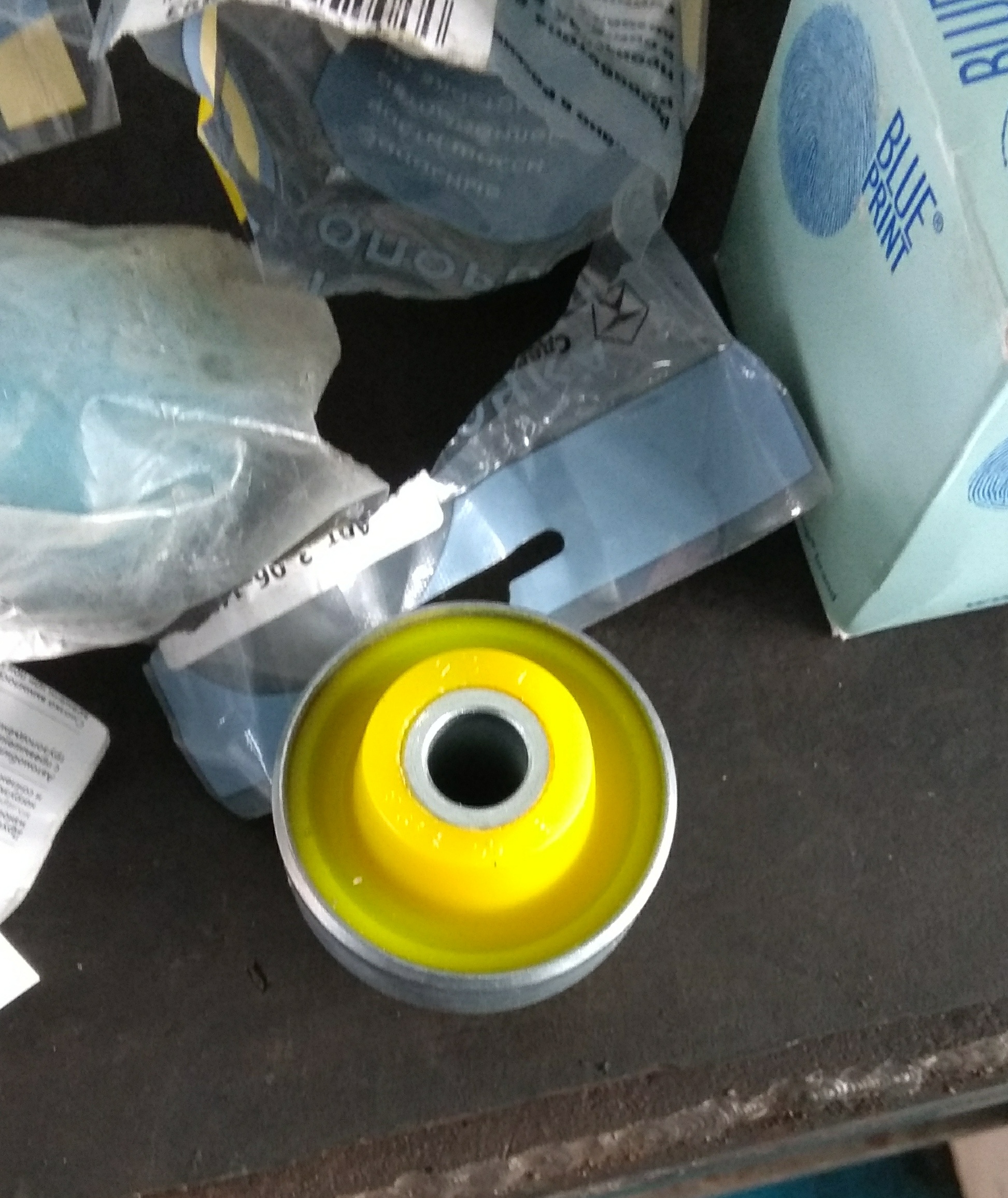

Можливо трохи не в цю тему але...
Вирішив приготувати авто до зими, заїхав на діагностику ходової...там виявилось що замінені 25-30тисяч назад сайленти знов понадривались. Тому вирішив замінити не дочікуючись критичних моментів. Випадково знайшов крос номер на наш задній сайлент переднього ричага але в поліурітані, на драйві чоловік собі такий ставив у лансер і нам підійшли. Десь читав що це дуже слабке місце тому і вирішив їх замінити на ці. Подивимся на скільки їх вистачить.
http://www.drive2.ru/users/maikl1912

Привет Форумчане. Надумал поменять передние пружины (стоят родные), так как передок завышен в следствии установки стоек Kayaba334369. Причина замены - каябовские стойки работают неправильно из-за большего сжатия оригинальной пружины, так как в этих стойках чашка выше, чем у родных. В результате этого, на кочках и ямках в стойке проявляется глухой стук. По ровной дороге, стуков нет. В виду этого прошу вашего совета, какие пружины поставить, чтобы опустить передок машины до уровня, что был на оригинальных стойках?

И да, у меня шток амо стоит не по середине в опоре, смещен во внутрь(к мотору) , с обоих сторон...
У меня тоже немного смещен - на 1-2 мм

Серый, у меня тоже есть смещение, где-то 2-3 мм. Не знаю, как с этим бороться. Тут походу не в опорах дело, а в пружинах. По этому и задал в ветке соответствующий вопрос.

Думаю, что за счёт большего сжатия пружин, стойка работает на разрыв, следовательно шток её просто разбивает.

От упора идёт смещение и как следствие плохо отрабатывает опора и быстрее закончится...

пружины и меня интересуют по той же причине. А вот шток торчащий в опоре должен стоять ровно.(у меня так было "смещение",я писал про это где то,пока не поставил Febest опоры,и звуки лишние прошли)
