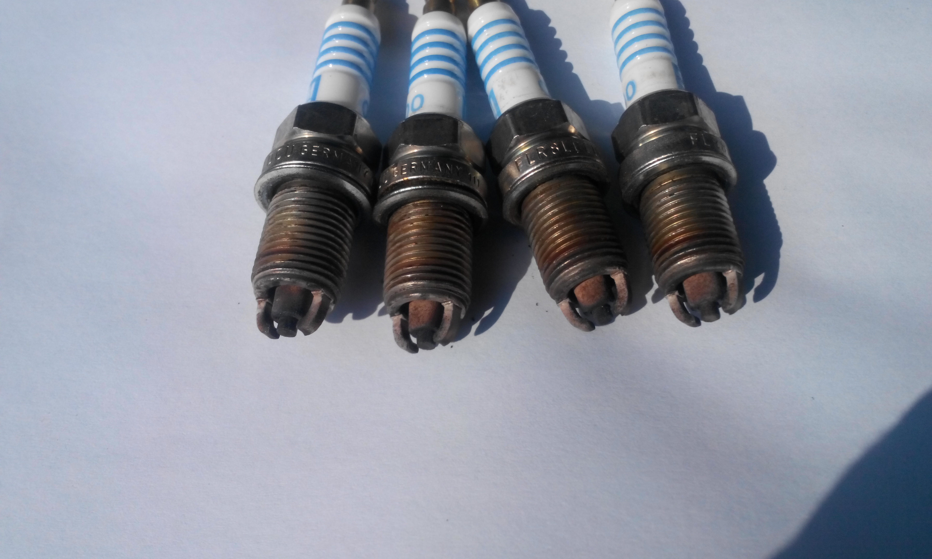

Вчера поменял свечи на родные черивские, гарантийные!
Предыдущие "GM 000" прошли ~15000 тыс -- вот такой у нас бензин!!!
