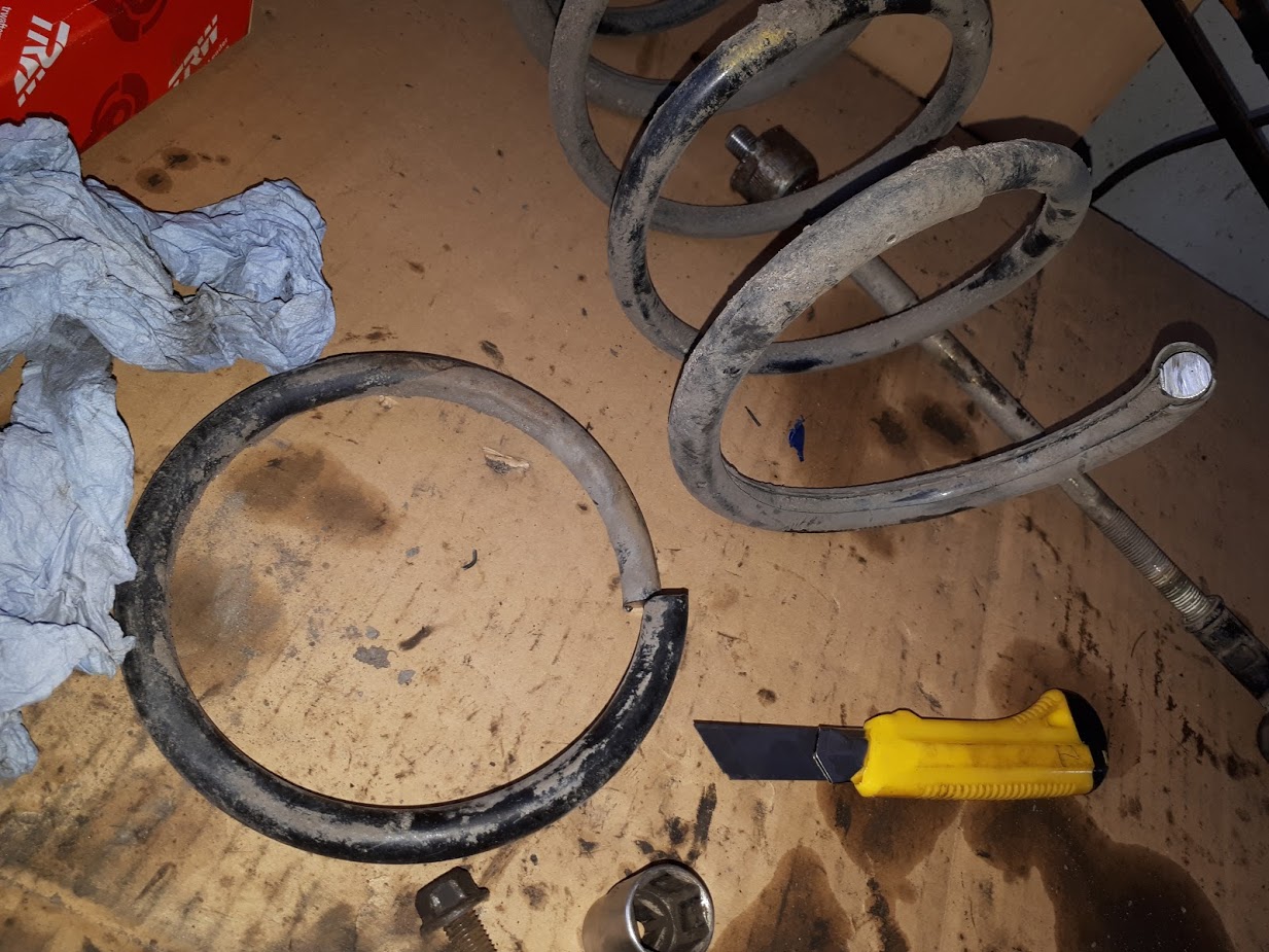

По своему опыту эксплуатации авто с каябовскими стойками (более 20к проехал на них), хочу предупредить: задратый передок ни к чему хорошему не приведёт. Причина: перекос многих узлов передней подвески, и как итог - неправильная работа, повышенный износ. Единственная оговорка - я не ставил проставки на задние стойки, но с ними тоже не мёд (по словам очевидцев). Результат смотрите на фото, но по ощущениям 3х дней езды - машину реально не узнать, подвеска работает существенно лучше и тише.
Пружины в идеале конечно лучше менять, а не обрезать, но там цена вопроса интересная - решайте сами, советовать тут не возьмусь.
З.Ы. хочу выразить благодарность Евгению (Andreyydoncov) за консультации и советы по данному вопросу.

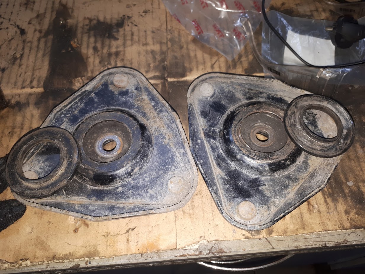

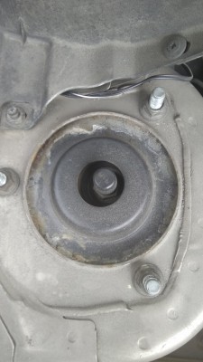

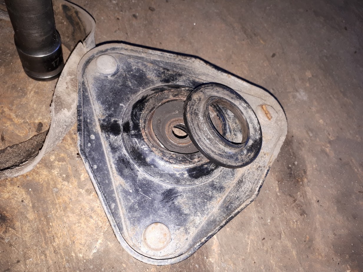

После замены всех амо и опор пробег 3000 и опоры здохли, теперь тарабанит, как коробка з болтами...
А так же сместились наконечники амо в опорах...
И снова предполагаю, что ничего хорошего нет в том, что чашка у них(амо) выше на 5см, нашрузка на ходовку... Имхо
ПС фото обоих...
https://onespace.team/pass
Сер лютого 21, 2018 17:40
Повідомлень: 332
Автомобиль: E5
Повідомлення Re: Стойки и амортизаторы
опоры какой фирмы? если китайская подделка, (A21-2901110) то это нормально))!!!
принципе я с таким ездил пару месяцев пока не поставил RBI (MR 554860)--почти два года езжу с ними!
