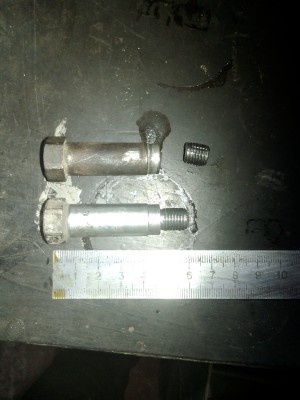

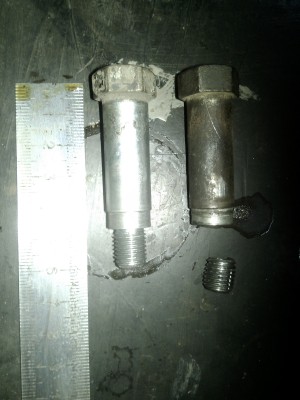

решил поменять колодки,на заднем левом суппорте болт сломался и вся резьба осталась там. Во блин, проблемка на рисовалась, на казалось бы простом деле! Пришлось высверливать. Оказалось это не самое страшное и проблемное!
Найти и купить болт-вот проблемка была!
На Перова болт -150грн.(с пыльниками и смазкой). Ни в одном боксе что занимаются Чери его нет и не было.
