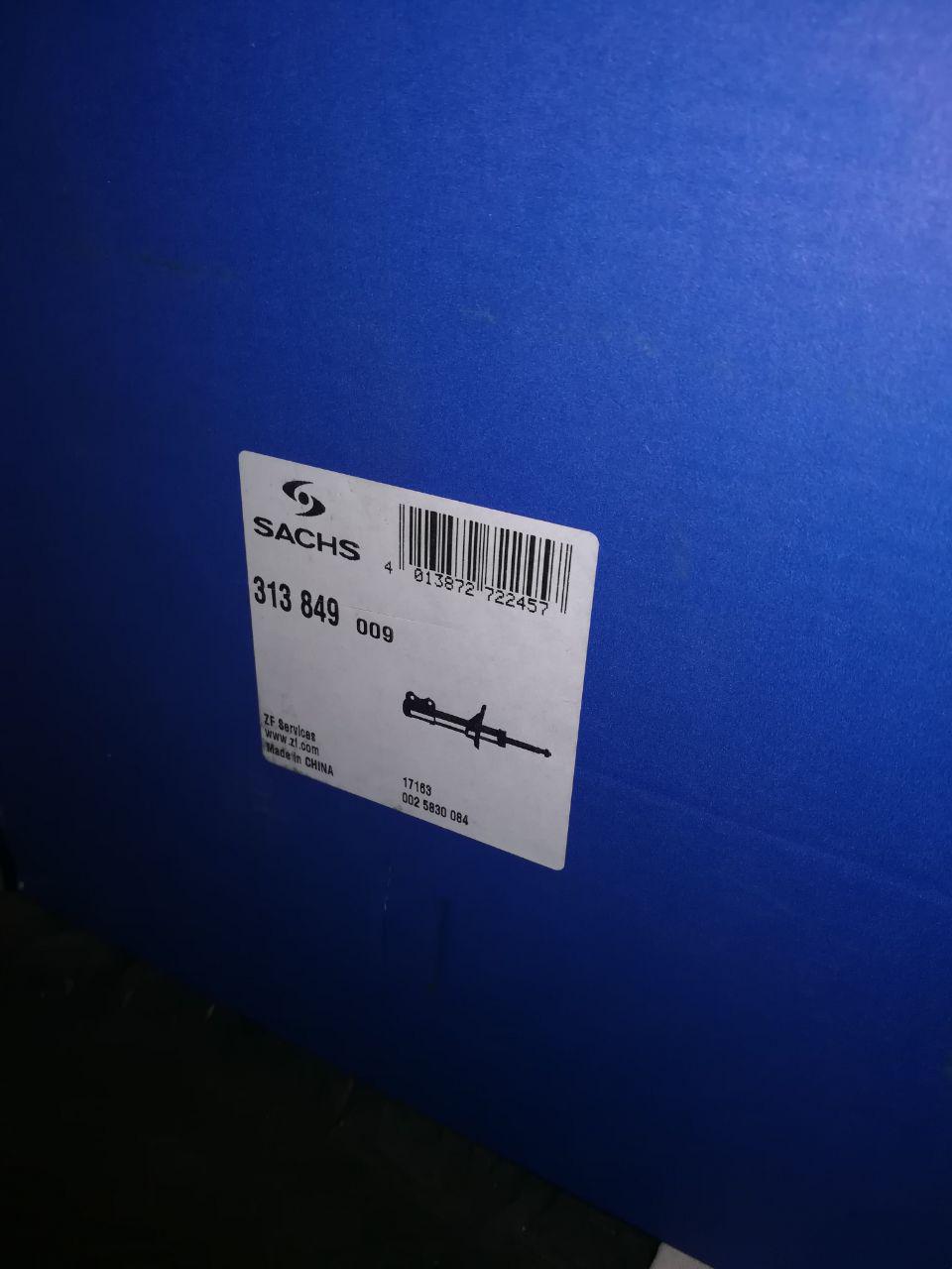

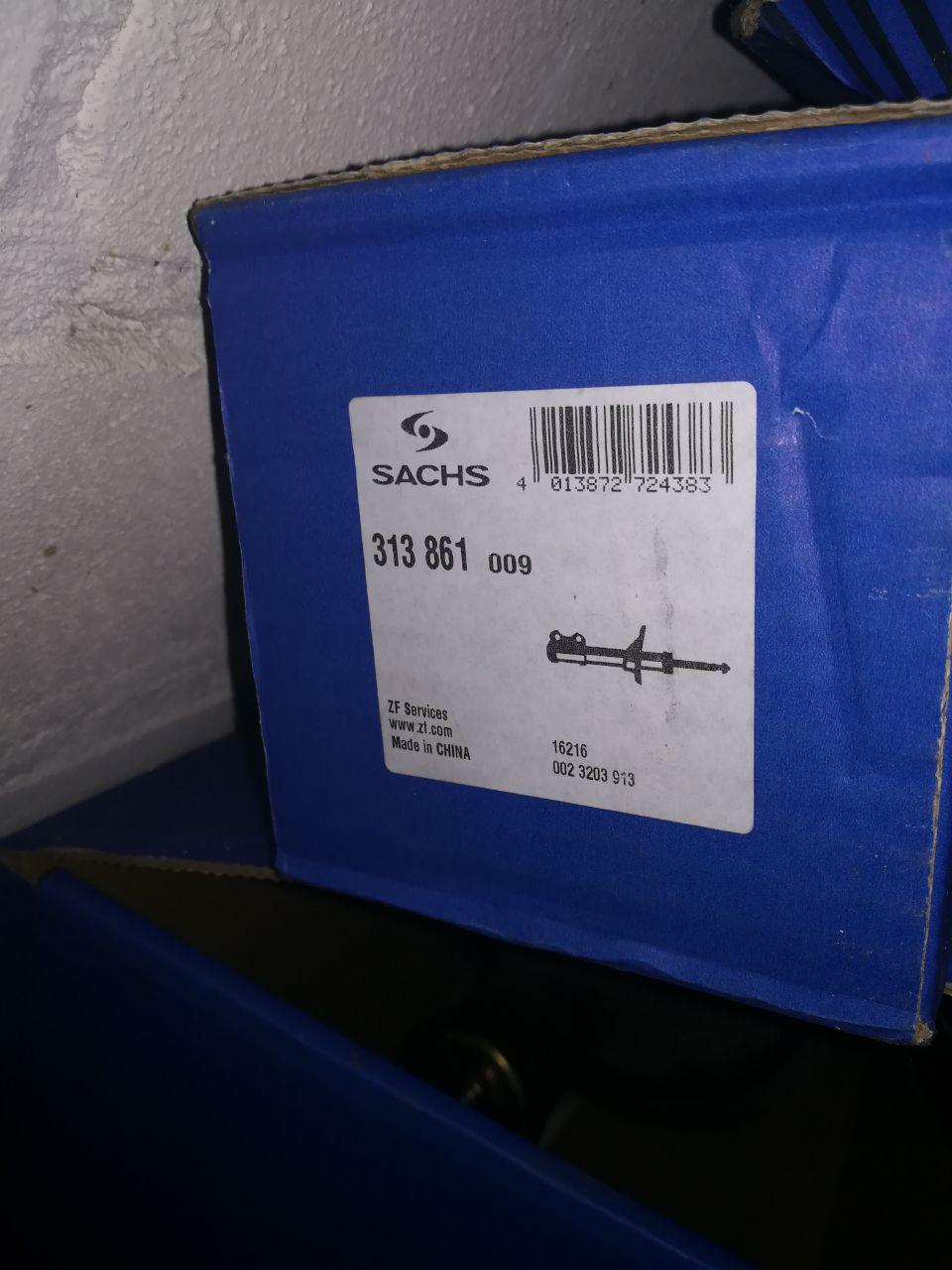

номера стоек Sacsh которые подойдут на Е5, проехали на них 5000 полет нормальный, машина в комфорте не потеряла, зато исчезли пробои и раскачка.
П'ят серпня 17, 2018 20:23
Повідомлення Re: Стойки и амортизаторы
Кроме фоток упаковки - фотки есть?
П'ят серпня 17, 2018 22:35 WWW
фото самих стоек нету. потом могу машину сфотографировать, стала сантиметра на 3 выше, сзади устанавливал проставки.
П'ят серпня 17, 2018 23:47
