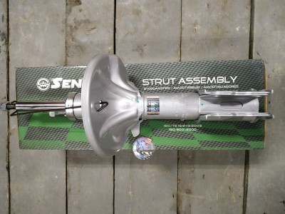

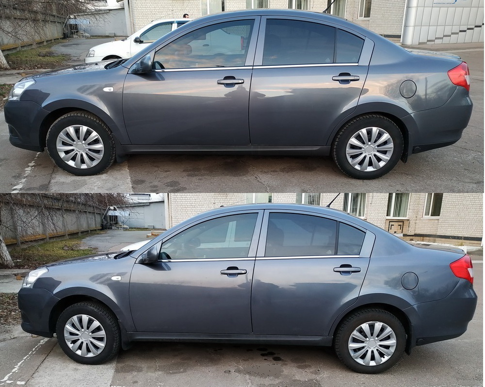

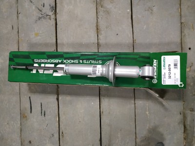

Приветствую! :bye:
Наконец то решился и поменял все амортизаторы на авто. Заодно перебрали всю ходовую часть при этом поменяли все сайлентблоки задней подвески и спереди поменяли шаровые опоры и тормозные колодки (об этом напишу в другой теме). После перечитывания этой темы и кучи инфы в интернете решил поставить газо-масляные амортизаторы фирмы Sensen. На это решение подтолкнул пост "Евгений2008" на 5 странице этой темы, этот пост написан ещё в ноябре 2014 года, интересно сколько Евгений наездил на этих стойках и как они вели себя на протяжении этого времени (если прочитаешь этот пост - отпишись). Критерии выбора стоек были простые: соотношение цены и качества, хорошие отзывы людей которые устанавливали стойки этой фирмы, стойки газ-масло которые не должны быть сильно жесткими, но и не сильно мягкими. За 4 стойки отдал 3200 грн. вместе с доставкой (заказывал в интернет магазине). Номера амортизаторов Sensen: задние 32120079; передние 42140737; соответствуют номерам стоек KYB зад - 341368; перед – 334420.
После установки стоек машина стала более устойчивой и управляемой на дороге и на поворотах и на ровных участках, на скорости не болтает, не кидает в стороны. Не ровности проходит мягко, мелкие проходит вообще неслышно. Вообщем совсем другие ощущения в сравнении что было (даже лучше чем новая машина с салона). Как здесь и писали ребята машина стала заметно выше (на зад ещё поставил проставки). Прилагаю фото - стойки и авто до и после установки.

У меня "Sensen" передние прошли аж 14000 :grin: , сейчас стоят польские KАМОКА по кругу, дорогу держит отлично, посмотрим сколько пройдут, пока проехал где-то 15000, а у свояка прошли уже 60000.
Правда мои "Sensen" выглядели совсем по другому, черная краска, без голограмм, дизайн коробки другой.

Да, действительно эти стойки мало у тебя прошли, да и по описанию они не такие как должны быть. Может уже и эту фирму подделывают? По отзывам они очень не плохие и гораздо больше ходят. Ну, поездим - посотрим :D

Y.A.K. я почитал про эти аморты ( "Sensen) по системе черные цветом с номером 42140706 идут для автомобиля Chery Elara/Fora (A5/A21) ,а серые (серебристые) с номером 42140737 Mitsubishi Lancer 1.3/1.6 (CS) 03-06 F(L/R). А так как у нас ходовая эдентичная с митцыком разница только в цвете аморта, да и мне консультант магазина SENSENSHOKS сказал что они одинаковые. Вот так.

Как я и писал выше, все стойки стали без проблем, катаюсь на них сейчас - всё нормально, мне нравиться, ;) только проехал на них всего около 300 км., как дальше будет посмотрим. Брал стойки именно в магазине SENSENSHOKS. Ну, а вот я думаю чёрные аморты если фирменные тоже ведь должны с голограмными наклейками быть наверное, и на самих амортах и на упаковке. Или это лайт версия? :D

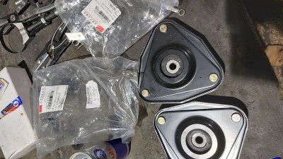

Опоры кимико умерли после 25к км, поставил оригиналы от оффициалов.
Работают замечательно, лишних звуков подвеска не издаёт.
Цена вопроса 1000грн за пару, работа 700грн + бесплатная мойка получилась в подарок)
Сравнили опоры по весу, оригиналы заметно тяжелее.

многие ставят проставки, рекомендую!
viewtopic.php?f=82&t=39337&start=320
я выкладывал фото,посмотри
