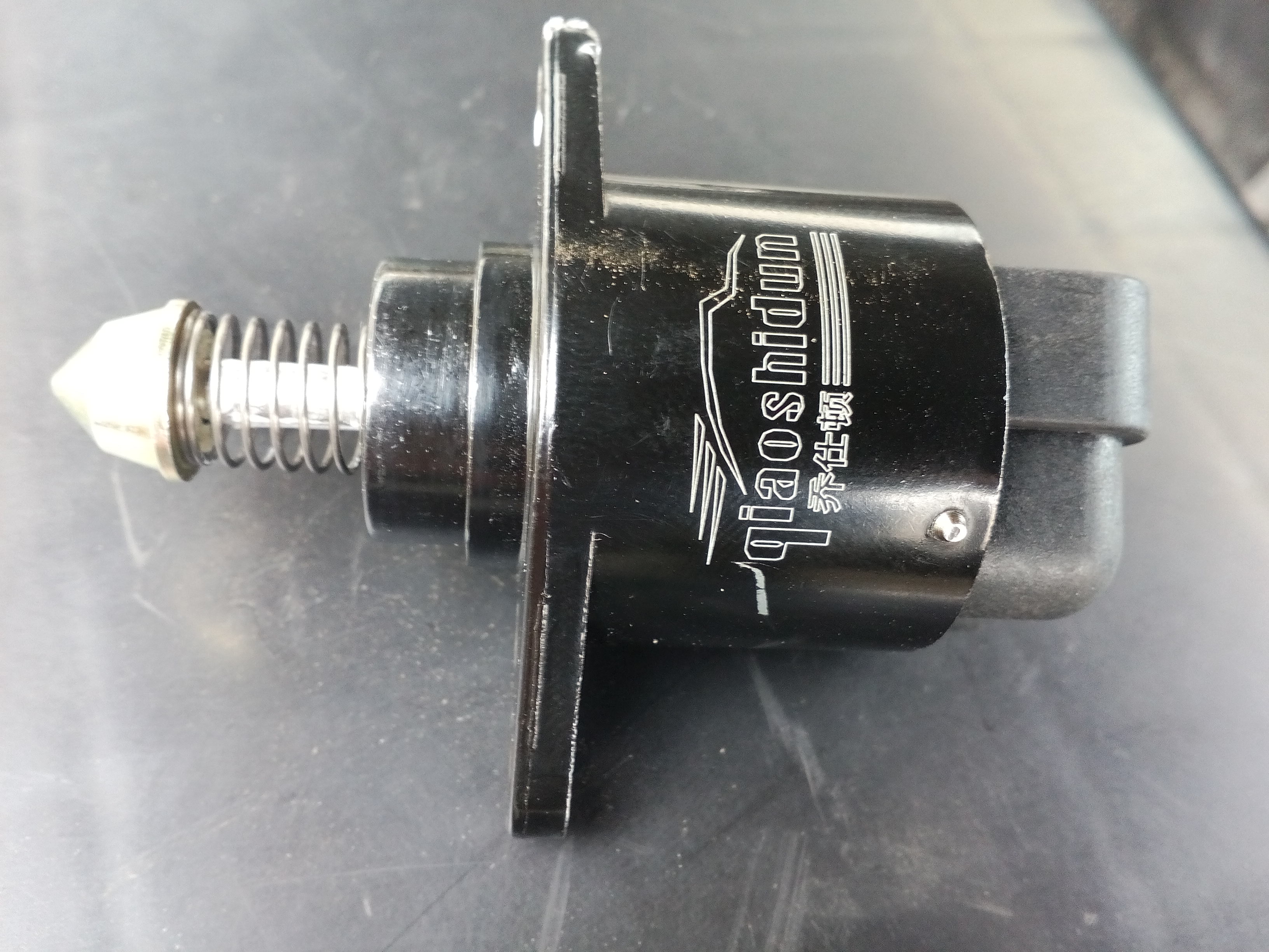

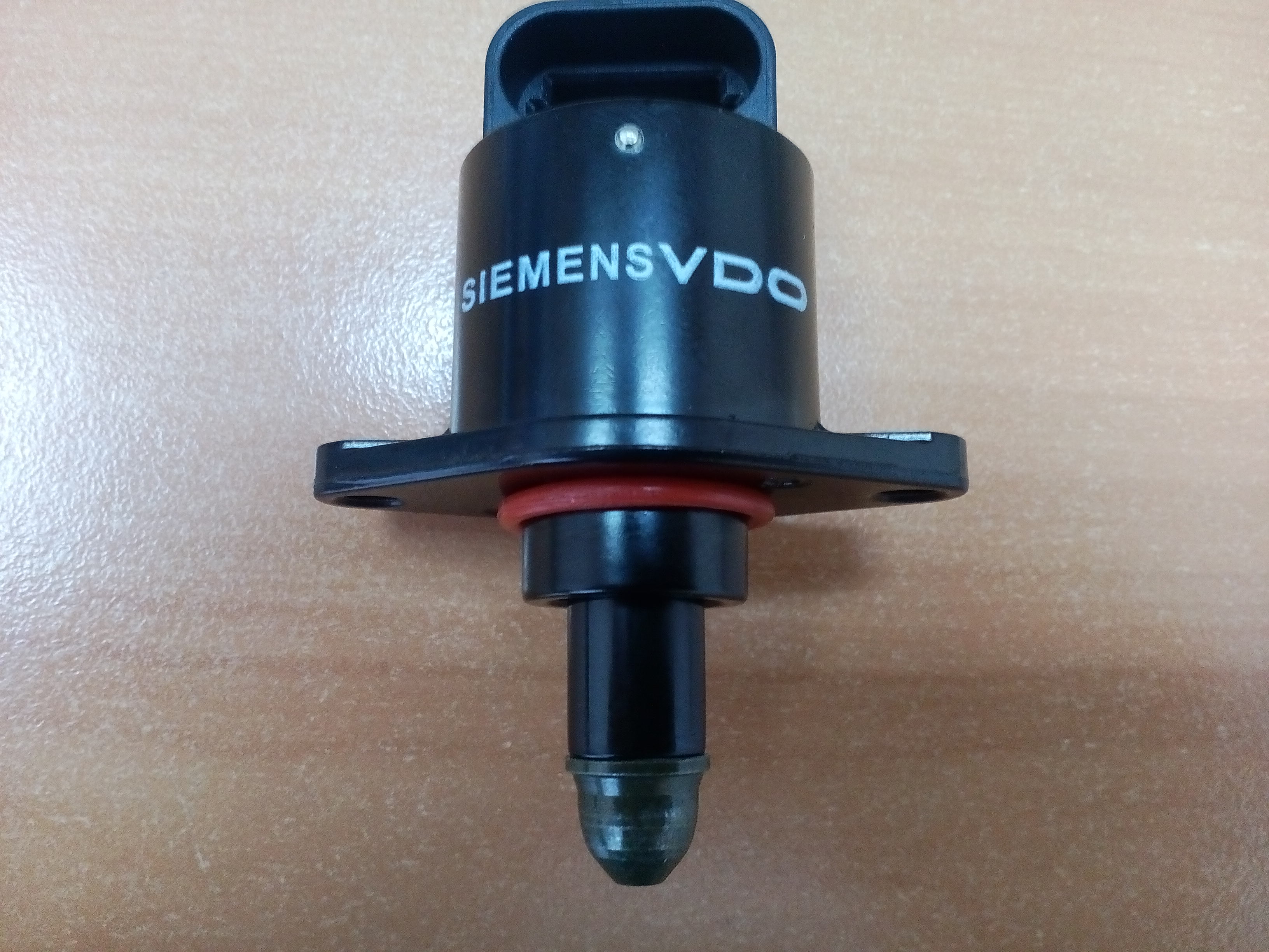

Алex@ner написав:
Так как,решили проблему с плавающими оборотами?
Приветствую!
Да получилась целая история. Купил я жидкость VeryLube очиститель заслонки и клапана EGR прочистил хорошенько дроссельную заслонку, также снял датчик холостого хода, отверстие куда он вставляется тоже хорошо прочистил. А потом я захотел хорошенько почистить сам датчик, короче получилось так что скрутил я ему голову (в прямом и переносном смысле :-D ) в одной руке оказался сам моторчик, а в другой шток с головкой и вытянутой пружиной. С горем пополам я стулил всё это до кучи (мягко сказано не с перого раза), двигатель работал более-менее нормально, но оставлять так как есть я не захотел и заказал новый датчик Chery Amulet 480EE-1008052 (По фото https://chery911.com.ua/geely/lc/datchik_holostogo_hoda_chery_amulet-chery-amulet_a11_a15-480ee-1008052.html должен подойти). Оказалось он не подходит на нашу машину (прислали не такой как на фото) - шток короче, головка не такая и даже размер винтовых креплений немного не подходит. Поиздевался я над ним для установки, но результата не было. Заказал ещё один датчик ЗАЗ Forza A21-BJ1129011DA вот этот оказался самое то ;) подошёл шо родной!
Датчик можно было вообще не трогать, а проблему с плавающими оборотами помогла чистка дроссельной заслонки и места где вставляется датчик холостого хода. Машина после этой процедуры "ожила" не только перестали плавать обороты, но и лучше стала приёмистость :x Рекомендую иногда делать такое для профилактики!

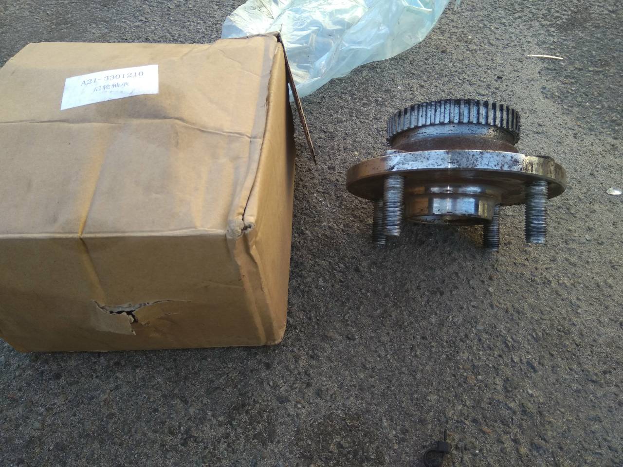

Повідомлення Re: Косяки и Сервис
Поменял заднюю левую ступицу на родную, которая после аварии и всё ок, не воет...
У меня задние еще ни разу не загудела. Менялась только по причине отбитого датчика абс после обрыва шаровой.
У Истара и Е-шки, интересно, задние ступицы не одинаковые? Если можно, кинь фото. Сравним.
Сер вересня 27, 2017 8:04
Повідомлень: 801
Автомобиль: Ешка
По просьбе трудящихся)))
https://onespace.team/pass
Сер вересня 27, 2017 23:42
Повідомлень: 2217
Звідки: ДОНБАСС!
Очень похожа. Скорее всего подойдет.
