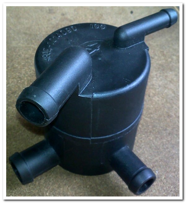

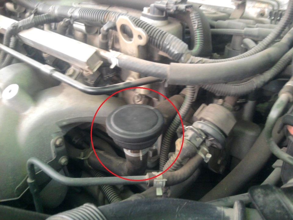

может и клапан давать сбои в оборотах, если забит майонезом, или порвана мембрана .
по идее он не должен быть спрятан далеко.
не знаю как в Ешке у нас он стоит на ДВС со стороны водителя.
на фото видно какой он на Эларе, вот приблизительно смотри и у себя на машине что то подобное.
Вложение:
b498ae2s-960.jpg [ 162.81 КБ | Просмотров: 2461 ]
или такой, у вас движок с амулетом почти идентичен, так что может клапан и так выглядеть

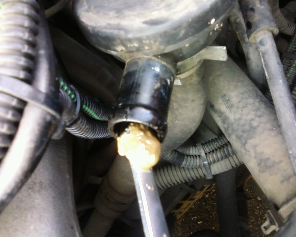

и о майонезе)
вот такая бяка может быть в нём (фото не с моей машинки)
Вложение:
351522s-960.jpg [ 152.3 КБ | Просмотров: 2460 ]

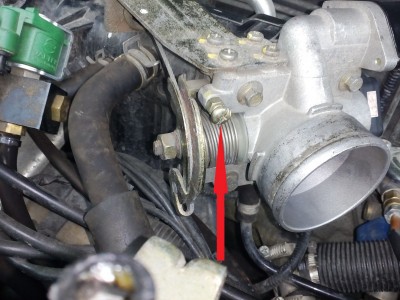

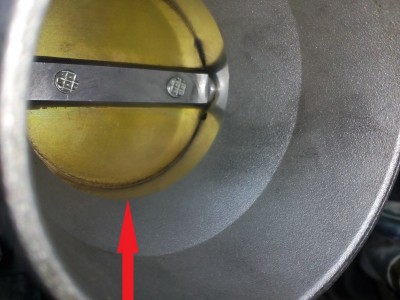

Покатался - отписуюсь :) Накатал километров 200 глюки с оборотами не пропали, а наоборот усилились :angry: Стал я разбираться дальше и выяснил что на корпусе заслонки есть регулировочный винт (фото 1) ограничивающий положение заслонки в её закрытом положении. Когда я его начал выкручивать (отпускать) - немножко подалась и заслонка (в сторону полного закрытия) Получается что заслонка была закрыта, но не полностью и некоторое количество лишнего воздуха на холостых оборотов проникало через заслонку (фото 2) От того наверное и получался эффект что машина сама "подгазовывает". Оставил заслонку в полностью закрытом положении, зафиксировал винт. В итоге сразу после этой процедуры, клюки с оборотами не прошли - пару раз обороты подымались, но не плавали, а держались на одном уровне. Я уже думал опять ковыряться, но такое само прекратилось (проездил километров 50) и сейчас двигатель работает нормально (может притёрлось что то) 8-) Вообщем пока опять наблюдаю.

Расковырял я датчик который снял, явно горевшего ничего не видно, ползунок и дорожки броде бы целые. Да и сопротивление меряется вроде нормально, может просто параметр какой то выдаёт не правильный, х.з., но на нём обороты "плавают" и "чек" загорается, а сейчас катаюсь на старом - обороты в норме и ошибки никакие не выскакивают ;) Короче с глюками оборотов на холостом ходу, получилось разобраться. Видно было всё в куче, и дроссельная заслонка загрязнённая, и не качественный датчик положения дроссельной заслонки попался. Вот такое бывает. 8-)
