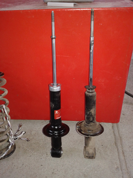

всем привет , сменил задние стоики на каяюу , впечатления супер. авто не раскачивает, но удары по ходовой остались, наверное жосткие амо (но не пробои). Менял сам заняло 3 часа :moil: . столкнулся с такой проблемой , на трасе зад идет просто бомба а вот моду начало выбрасывать встороны .Я так думаю надо сменить и передние.

на каябе вдавил шток до упора, отпустил он вернулся в исходное положения. на наших стоках вдавил шток - отлустил он так и остался в нутри.
и походу не унас одних такая проблема .( не уверен ) Ситроен берлинго. 2008 . а как в Нисан нота?

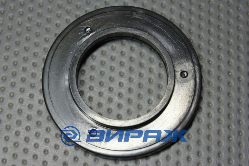

Стучит в опорнике шток,сказали надо менять подшипник,по номеру нашлось два опорных подшипников но с разными размерами,какой наш???

eduard12 а можно подробней про подбор резинок и подставку шайб(диаметр толщина). Я поменял стойки но гопотит уже понятно опора,подложил пару тонких шайб,наверно толщина не та или резинка просела всё одно гупатит и когда за шток держу и качаю передок то чувствуется люфт а когда менял стойку то было раздолбано немного отверстие где шток гайкой крепится.Интересует мнение практика.И какие резинки или отчего можно вставить в опору так как тоже сам кулибничаю в связи с экономией,китай покупать не хочется а германские в два раза дороже.
